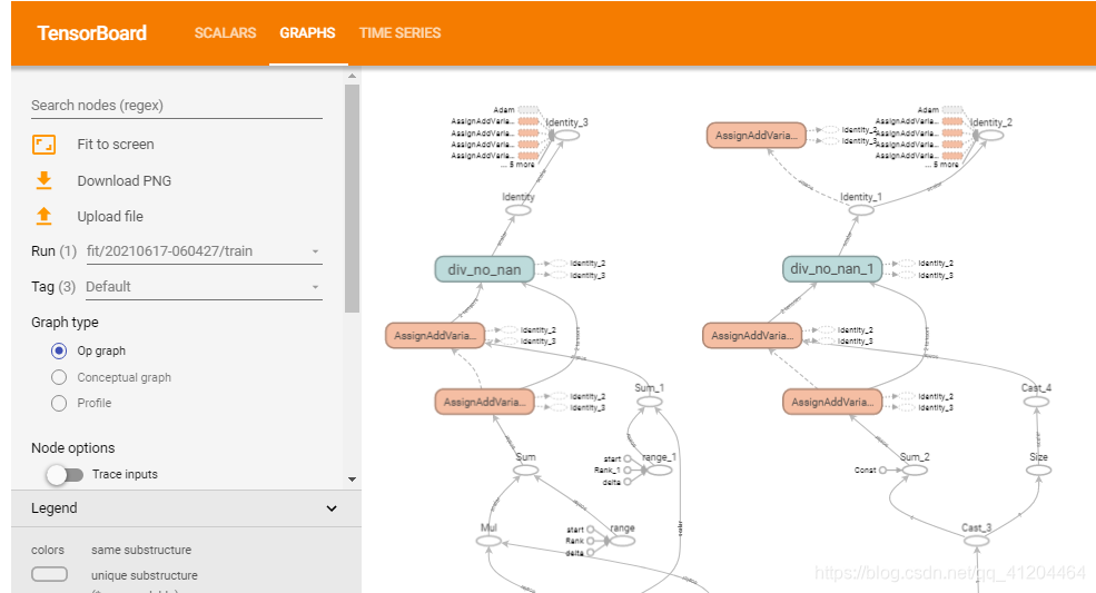

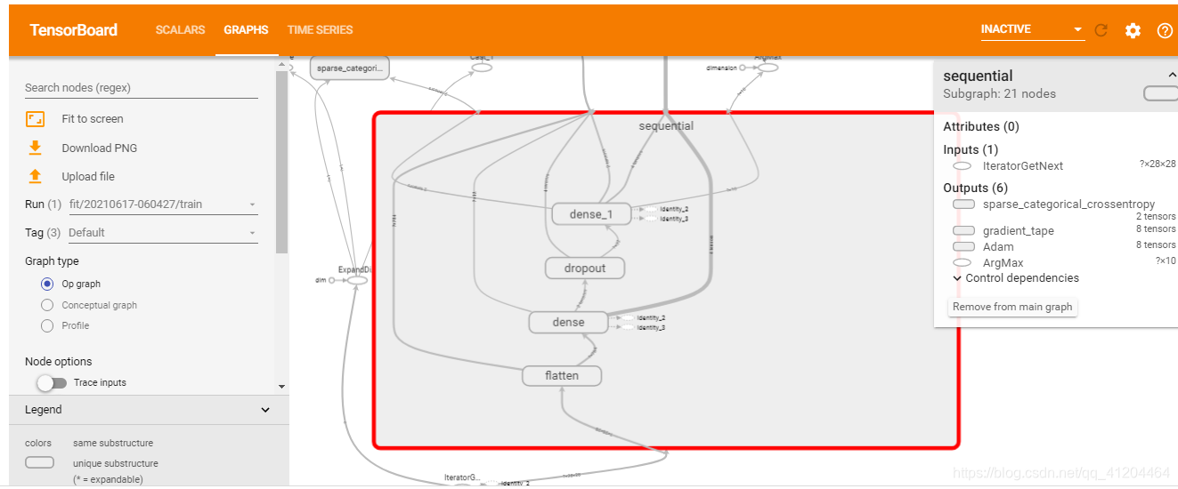

1.1 op-level 执行图
默认情况下,TensorBoard显示op-level图。(在左侧,可以看到已选择“Default”标签)
请注意,图中的数据是从下到上流动的,因此于代码相比是上到下;
还可以看到该图与Keras模型定义精密匹配,并具有其他计算节点的额外边缘。
通过滚动鼠标来放大或缩小;
单击左键进行拖拉平移;

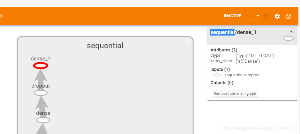

鼠标移动到节点处,然后双击能看到进一步的结构信息:

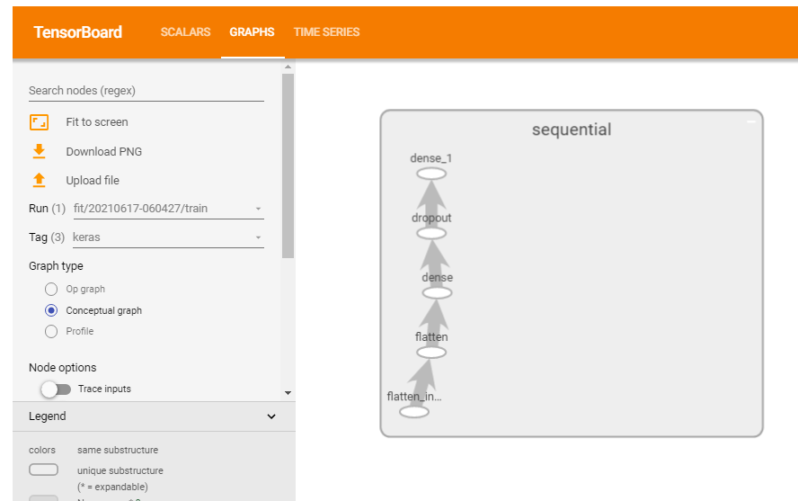

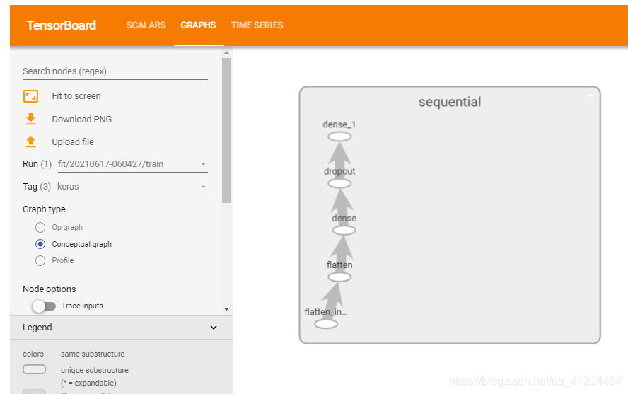

1.2 概念图
“概念图”是Keras模型的视图。如果需要重新使用保存的模型,并且想要检查或验证其结构,这比较有用。
选择“keras”标签,来查看概念图。
双击结点以查看模型的结构:

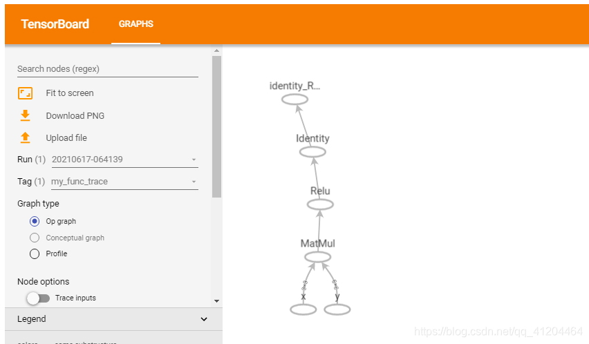

我们可以使用TensorBoard中 TensorFlow Summary Trace API 记录签名函数进行可视化。
先看一下代码:
# 需要跟踪的函数
@tf.function
def my_func(x, y):
  # 一个简单的relu层
  return tf.nn.relu(tf.matmul(x, y))
# 设置日志
stamp = datetime.now().strftime("%Y%m%d-%H%M%S")
logdir = 'logs/func/%s' % stamp
writer = tf.summary.create_file_writer(logdir)
# 函数的示例数据
x = tf.random.uniform((3, 3))
y = tf.random.uniform((3, 3))
# 用 tf.summary.trace_on() 和 tf.summary.trace_export() 来记录函数调用
tf.summary.trace_on(graph=True, profiler=True)
# 跟踪时只调用一个 tf.function
z = my_func(x, y)
with writer.as_default():
      name="my_func_trace",
      step=0,
      profiler_outdir=logdir)
实现流程:
  • 使用tf.function 定义训练模型的函数
  • 在tf.function函数调用站点前,使用tf.summary.trace_on( ),通过传递profiler = True 将配置文件信息(内存、CPU时间等)添加到图中
  • 使用摘要文件编写其,调用tf.summary.trace_export( )保存日志数据
  • 打开TensorBoard
打开TensorBoard
%tensorboard --logdir logs/func
