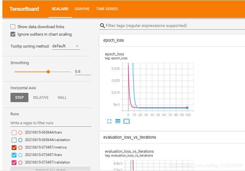

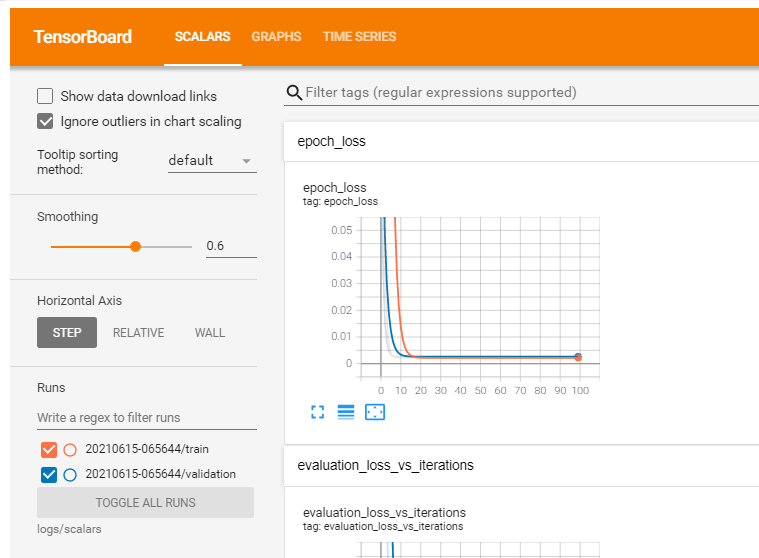

1.2 启动TensorBoard
执行如下命令:
%tensorboard --logdir logs/scalars
等一会,能看到如下界面:

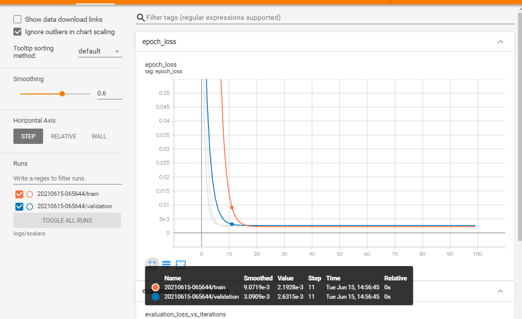

在观看训练进度是,需要注意训练金额验证损失如何迅速减少,然后保持稳定。
实际上,可能在25个epochs后就停止了训练,因为在此之后训练并没有太大改善。
可以点击图像左下角的 [ ] 会放大图像的;
然后,将鼠标悬停在图像上可以查看特定的数据点。我们也可尝试使用鼠标放大,或选择其中的一部分一查看更多详细信息。

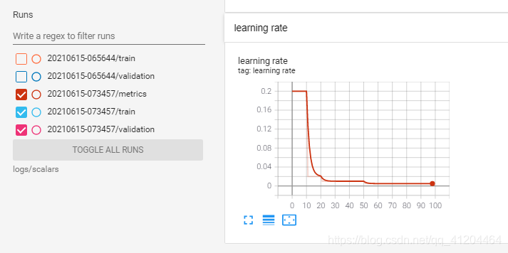

二、自定义Scalars
如果要记录自定义值,例如动态学习率,如何实现呢?
需要使用TensorBoard Summary API ,来训练模型并记录自定义学习率。
实现流程
  1. 使用 tf.summary.create_file_writer( ) 创建文件编辑器。
  2. 编写自定义学习率函数;在函数内部使用 tf.summary.scalar( ) 记录自定义学习率。
  3. 然后把学习率函数,传递给 Keras LearningRateScheduler 回调中。
  4. 将 LearningRateScheduler回调 传递给Model.fit( )

启动TensorBoard
执行如下命令:
然后如下界面:
还能看到动态学习率的图像:
