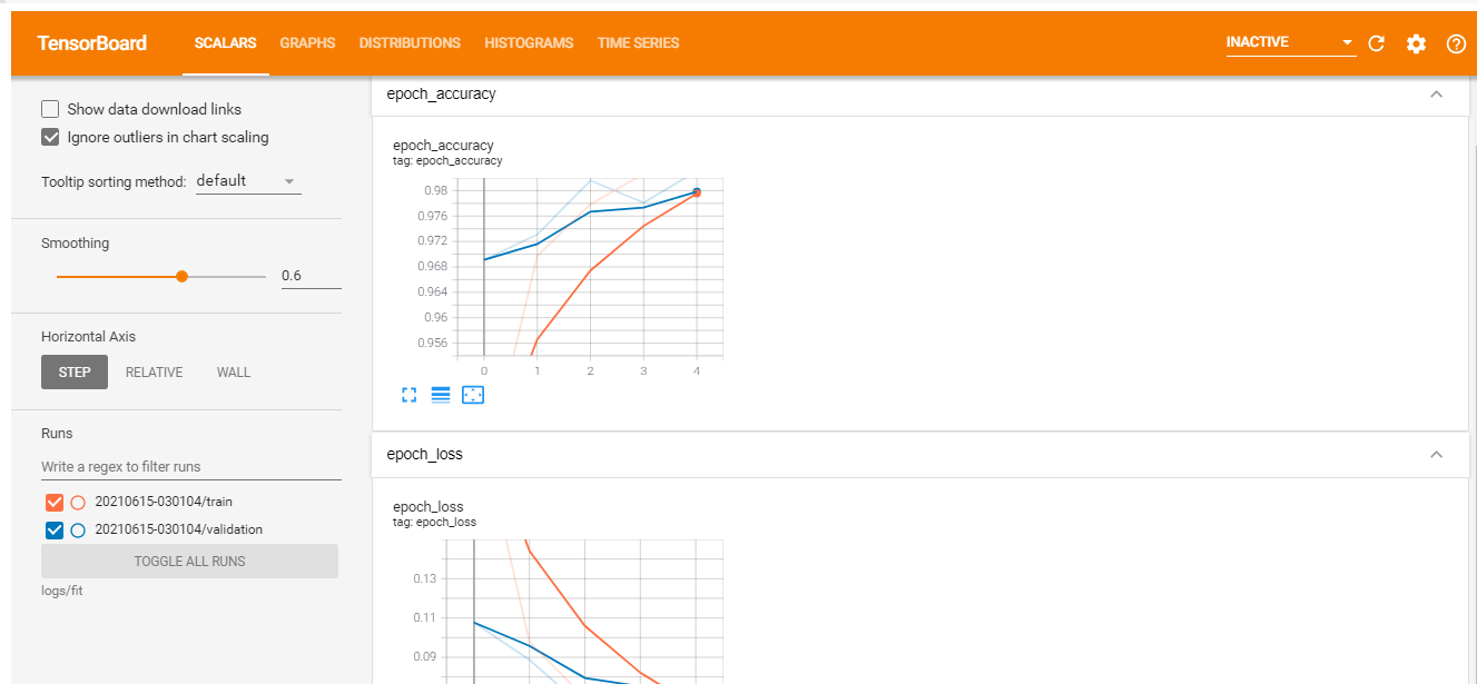

打开后如下图所示:

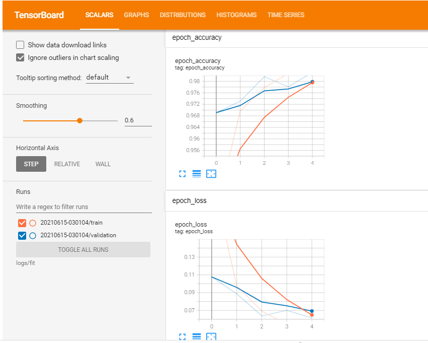

Scalars 显示损失和指标在每个时期如何变化;还可以使用它来跟踪训练速度,学习率和其他标量值。

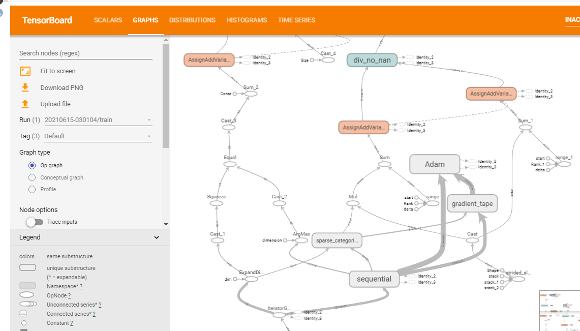

Graphs 帮忙我们可视化模型。它会显示Keras的结构图,便于了解层与层之间的连接关系。

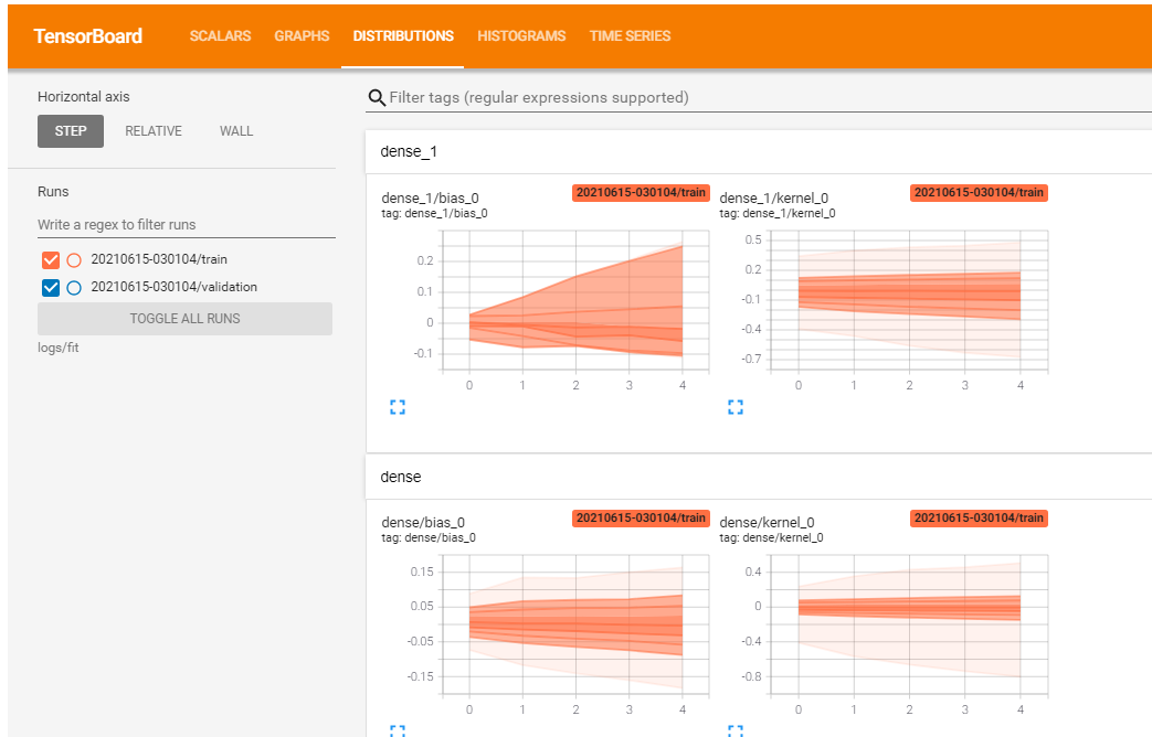

Diatributions 和Histograms 显示张量随时间的分布。这对于可视化权重和偏差并验证它们是否可以预测的方式变化很有用。
Diatributions 界面如下:
