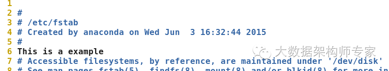

例:第6行前追加“This isa example”#注意源文件发生改变了
       [root@pan-S~]# sed -i "6i This is a example" /opt/fstab_Mrpan

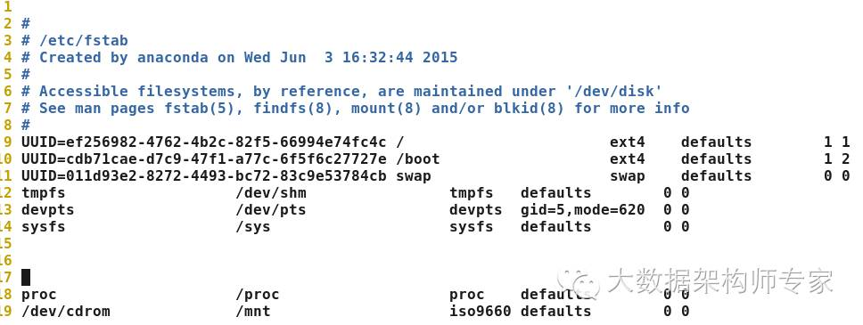

       [root@pan-S~]# sed -n "/^$/d" /opt/fstab_Mrpan

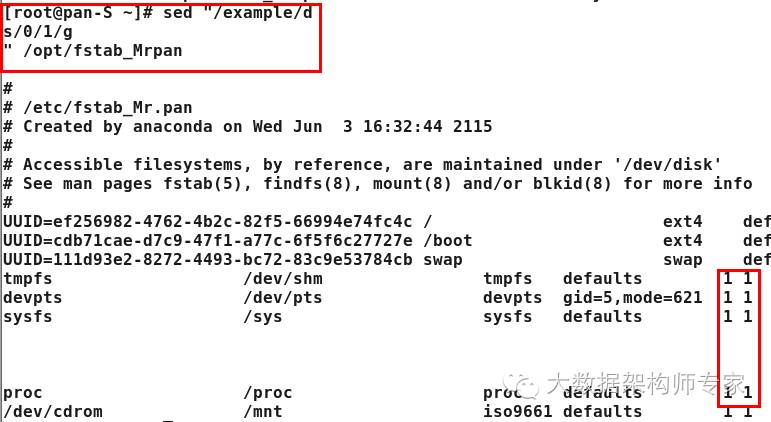

例:删除包含example的行,替换所有的0为1
(1)# sed -e"/example/d" -e "s/0/1/g" /opt/fstab_Mrpan
(2)# sed"/example/d;s/0/1/g" /opt/fstab_Mrpan
好了,大家可以自己操作下看看有什么变化:如下图
