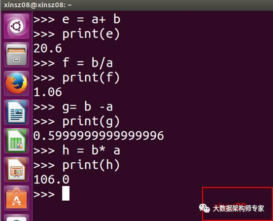

运算
继续在上一节中的 python 3 的交互环境中执行下面的操作,理解 Python 3 中的数学运算:
e = a + b
print(e)
f = b/a
print(f)
g = b - a
print(g)
h = b * a
print(h)
可以看到整数和浮点数的混合计算中,整数会被转换为浮点数。

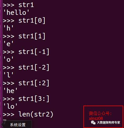

字符串可以使用数字进行索引,数字0为第一个字符,依次类推。数字 -1 为最后一个字符,使用冒号进行切片:
str1
str1[0]
str1[1]
str1[-1]
str1[-2]
str1[:2]
str1[3:]
切片的位置很容易让人迷惑,所以需要多尝试一些切片的方式来理解。
Python 3 中的内置函数 len() 可以获得字符串包括的字符数量:
len(str2)
