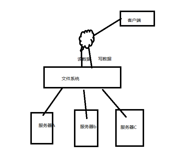

分布式存储工作原理及流程图
上图中
主从式结构当中,由于主节点含有整个文件系统的目录结构信息,主节点是最重要的。
主节点运行的时候会把命名空间的信息都放在内存当中,因此,存储的文件越多,主节点的内存就需要的越多,要求大内存

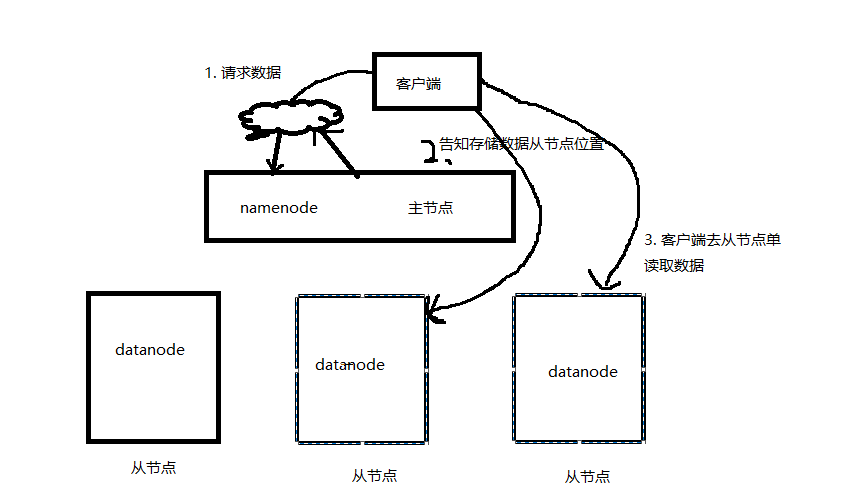

在 hadoop 中,分布式存储系统称为 HDFS(hadoop distributed file system)。其中,主节点称为名字节点(namenode),从节点称为数据节点(datanode)
流程:
1:首先,客户端请求查看数据,请求先访问namenode
2:nomenode根据你的需求,告诉你数据存储在那些datanode上
3:客户端直接和从节点联系,获取数据

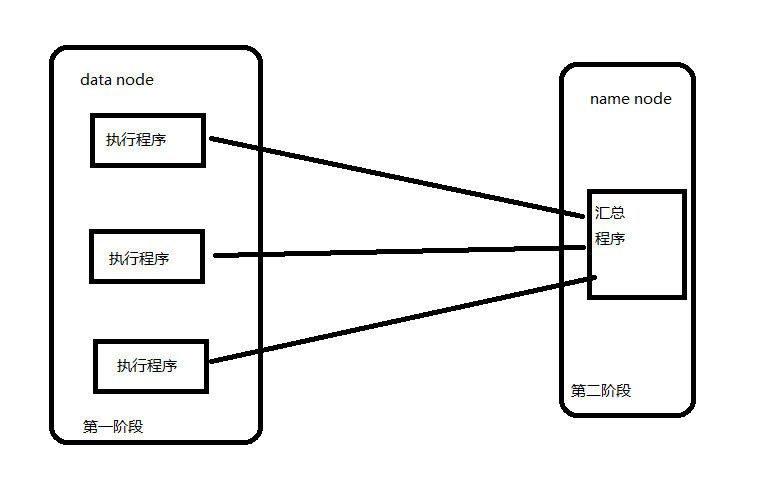

分布式计算需要的是最终的结果,程序代码在很多机器上并行执行后会产生很多的结果,因此需要有一段代码对这些中间结果进行汇总。Hadoop中的分布式计算一般是由两阶段完成的。
第一阶段负责读取各数据节点中的原始数据,进行初步处理,对各个节点中的数据求单词数。然后把处理结果传输到第二个阶段,对个节点结果进行汇总,产生最终结果。
求出100GB文件总共有多少个单词?
执行过程:
备注: 在hadoop中,分布式计算部分称为MapReduce
