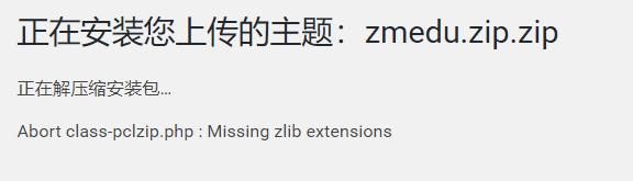

在安装wordpress主题的时候,出现了如下提示 Abort class-pclzip.php : Missing zlib extensions
问题思考
Abort class-pclzip.php : Missing zlib extensions 这个问题是因为我们在编译mysql的时候没有编译zlib导致的,重新编一下加上zlib即可
