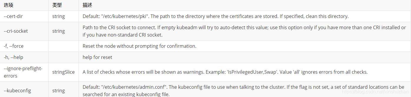

kubeadm reset
这个命令主要是还原由 kubeadm init 或 kubeadm join 所做的更改。
官网的解释是:
尽最大努力还原通过 ‘kubeadm init’ 或者 ‘kubeadm join’ 操作对主机所做的更改
如果使用的是外部的etcd,kubeamd不会删除任何etcd数据。
这个命令主要用于我们在做实验的过程中,擦除实验环境,切不可用到生产环境中。
