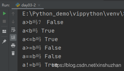

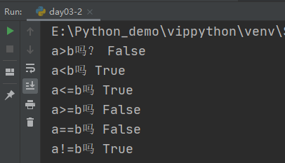

4. 比较运算符
对变量或者表达式进行结果的大小和真假比较
# 作者:互联网老辛
# 开发时间:2021/4/3/0003 9:14
a,b=10,20
print('a>b吗?',a>b)  #False
print('a<b吗' ,a<b) #True
print('a<=b吗', a<=b)
print('a>=b吗',a>=b)
print('a==b吗' ,a==b)
print('a!=b吗' ,a!=b)
  • 1
  • 2
  • 3
  • 4
  • 5
  • 6
  • 7
  • 8
  • 9
  • 10
答案:
