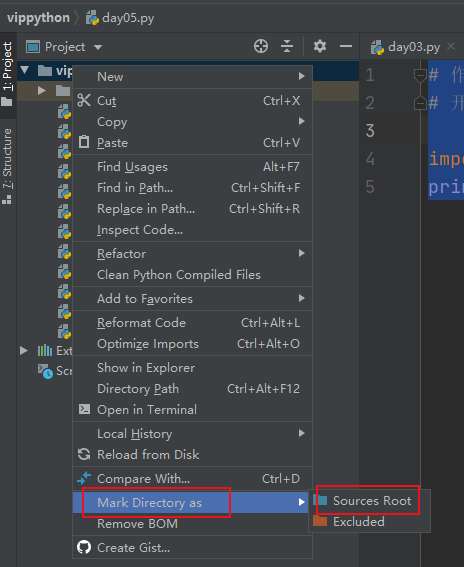

这里一开始导入会报错,需要如此设置:
在你的脚本所在目录文件夹上点击右键,然后选择Mark Directory as --Sources Root
这样你导入自己的模块就不会报错了。
