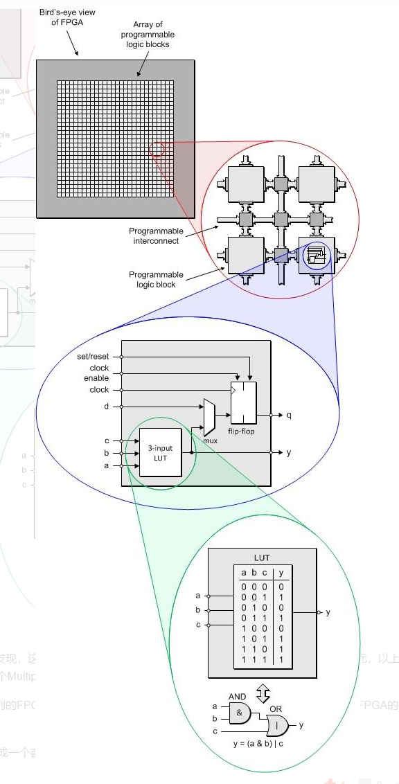

我们知道现代FPGA的结构很复杂了,不仅含有基本的逻辑资源CLB以及各种互联资源,还有一些IP核。那么Fabric和IP之间的关系是什么?
从:https://numato.com/blog/fpga-faq/#what-are-fpga-core-and-fpga-fabric
我们找到答案:
FPGA fabric主要是指FPGA互连矩阵和嵌入其中的CLBs。
](https://img-blog.csdnimg.cn/862677c4083647259ee1c681c9edb92d.png?x-oss-process=image/watermark,type_ZHJvaWRzYW5zZmFsbGJhY2s,shadow_50,text_Q1NETiBA5p2O6ZSQ5Y2a5oGp,size_19,color_FFFFFF,t_70,g_se,x_16)
