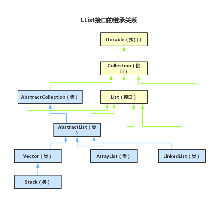

先来看List接口,关于List接口我在之前也和大家提到过,它是继承于Collection接口的,是Collection接口的子接口,只是用于对数据的单列存储。继承关系如下图:

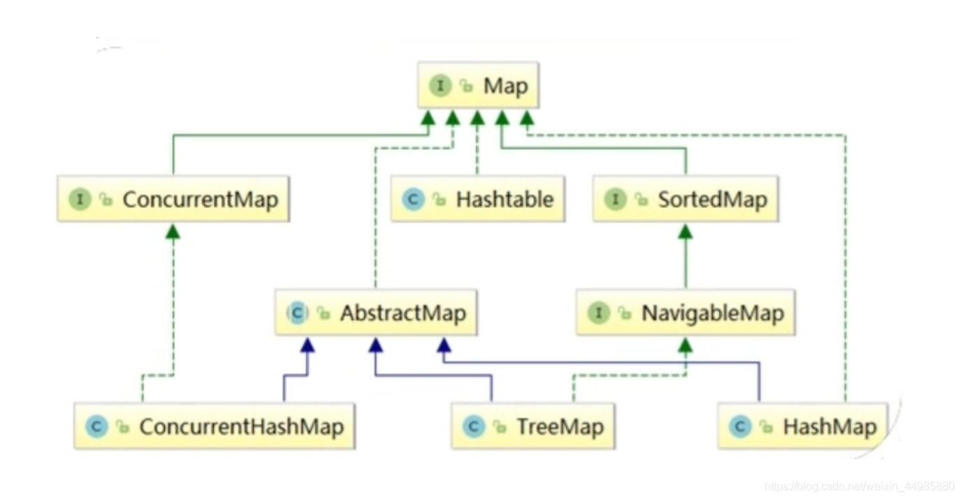

而Map接口是一个顶层接口,下面包含了很多不同的实现类,它是用于对键值对(key:value)进行存储的,继承关系如下图:

上面关于Map的继承结构我们已经了解了,我们也看了其中很多不同的实现类,这些类很多也是我们比较熟悉的,比如HashMap、TreeMap以及HashTable。在面试的时候,面试官往往就还会问,Map接口下有哪些常用的实现类以及它们的作用,那么接下来我们就来对这几个接口进行简单的介绍和分析一下,
HashMap:上面也说了,HashMap的底层实现是数组+链表+红黑树的形式的,同时它的数组的默认初始容量是16、扩容因子为0.75,每次采用2倍的扩容。也就是说,每当我们数组中的存储容量达到75%的时候,就需要对数组容量进行2倍的扩容。
HashTable:HashTable接口是线程安全,但是很早之前有使用,现在几乎属于一个遗留类了,在开发中不建议使用。
ConcurrentHashMap:这是现阶段使用使用比较多的一种线程安全的Map实现类。在1.7以前使用的是分段锁机制实现的线程安全的。但是在1.8以后使用synchronized关键字实现的线程安全。

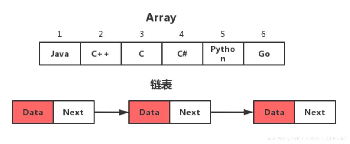

在HashMap中使用的是数组+链表的实现方式,在HashMap的上层使用数组的形式对“相同”的key进行存储,下层对相应的key和value使用链表的形式进行链接和存储。

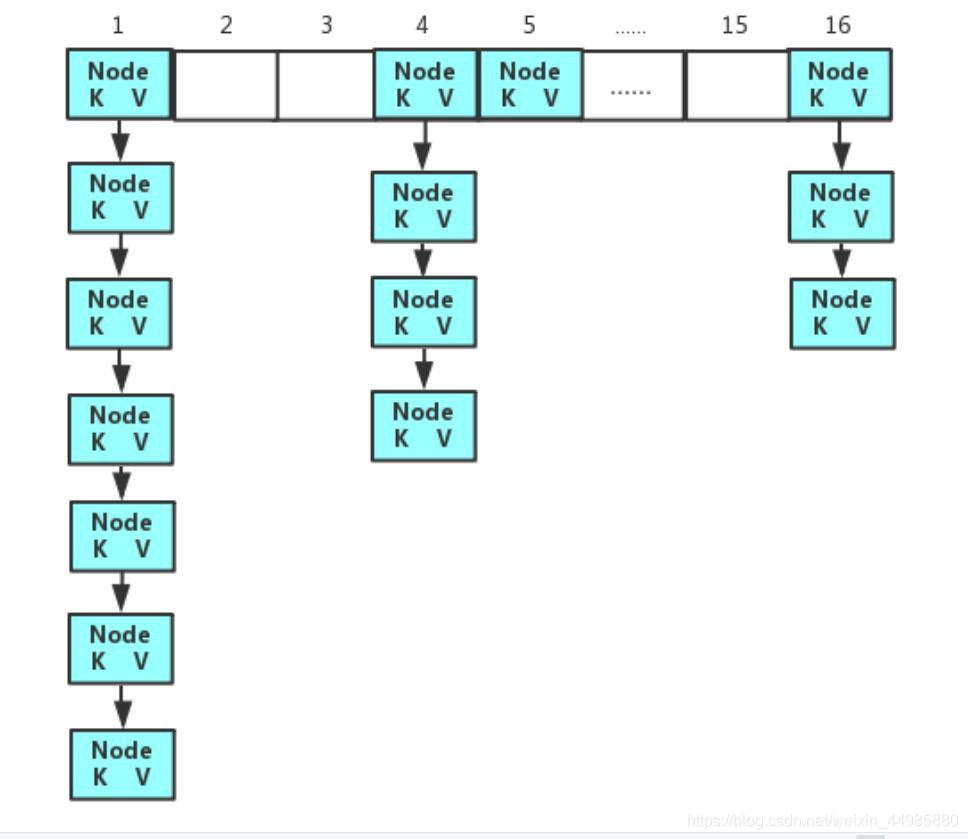

HashMap将将要存储的值按照key计算其对应的数组下标,如果对应的数组下标的位置上是没有元素的,那么就将存储的元素存放上去,但是如果该位置上已经存在元素了,那么这就需要用到我们上面所说的链表存储了,将数据按照链表的存储顺序依次向下存储就可以了。这就是put的简单过程,存储结果如下:

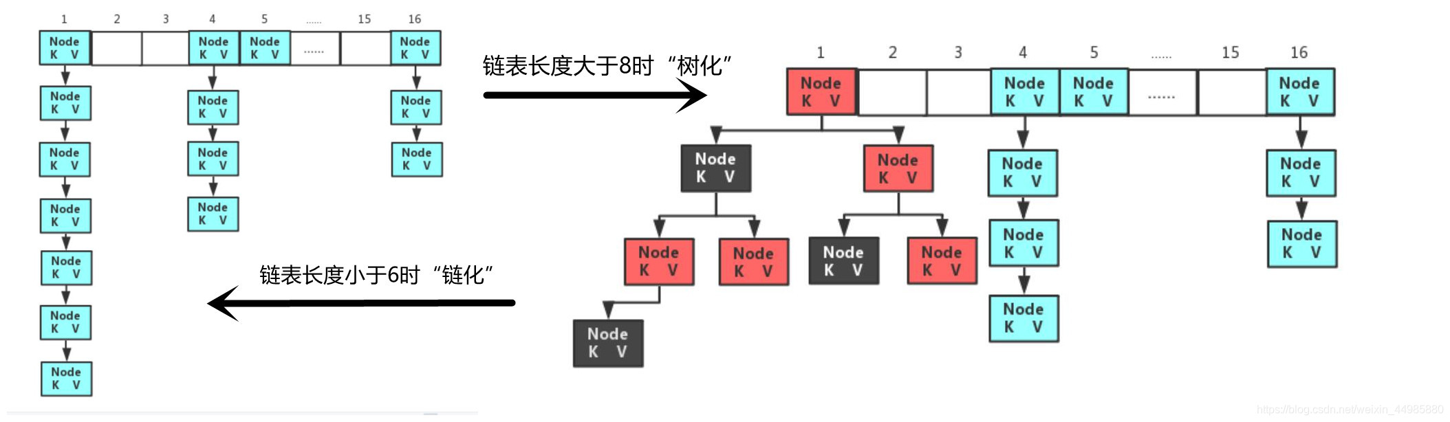

当我们在对键值对进行存储的时候,如果我们在同一个数组下标下存储的数据过多的话,就会造成我们的链表长度过长,导致进行删除和插入操作比较麻烦,所以在java中规定,当链表长度大于8时,我们会对链表进行“树化”操作,将其转换成一颗红黑树(一种二叉树,左边节点的值小于根节点,右边节点的值大于根节点),这样我们在对元素进行查找时,就类似于进行二分查找了,这样的查找效率就会大大增加。
但是当我们进行删除操作,将其中的某些节点删除了之后,链表的长度不再大于8了,这个时候怎么办?难道就要赶紧将红黑树转化为链表的形式吗?其实并不是,只有当链表的长度小于6的时候,我们才会将红黑树重新转化为链表,这个过程就叫做“链化”。
过程图示如下:

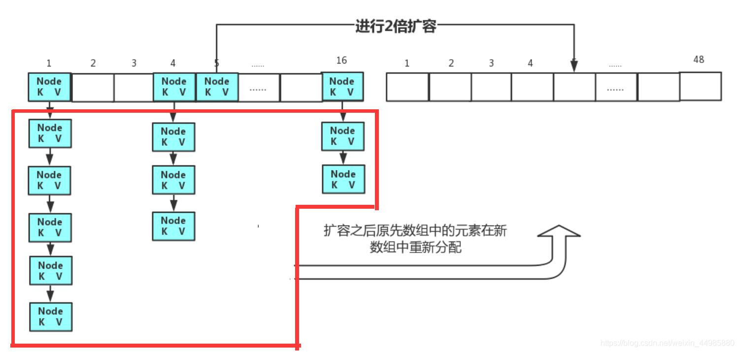

9、扩容后元素怎么存放的?
我们知道HashMap的数组在进行扩容之后,数组长度是增加的,那么这个时候,后面新扩容的部分就是空的。但是这个时候我们就应该让后面的数据位空着吗?显然是不可能的,这样会造成内存的很大浪费。
因此在HashMap的数组扩容之后,原先HashMap数组中存放的数据元素会进行重新的位置分配,重新将元素在新数组中进行存储。以充分利用数组空间。
