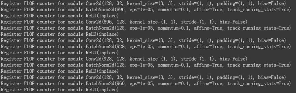

我们测试了一下 DenseNet-121,用 OpCouter 统计了参数量与运算量。API 的输出如下所示,它会告诉我们具体统计了哪些结构,它们的配置又是什么样的。
最后输出的浮点运算数和参数量分别为如下所示,换算一下就能知道 DenseNet-121 的参数量约有 798 万,计算量约有 2.91 GFLOPs。
