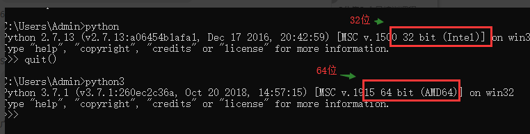

查看32位:
cmd打开命令行,输入python,查看。
如果32bit,则是32位;如果是64,则是64位
查看python32或64位:
import platform
platform.architecture()
