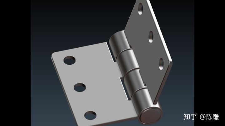

我说一个前面没提到的,李航老师在他的《统计学习基础》中有提到, hinge 的中文意思是 “合页”,就是图中这个东西,hinge 损失的函数图像长得像它。
