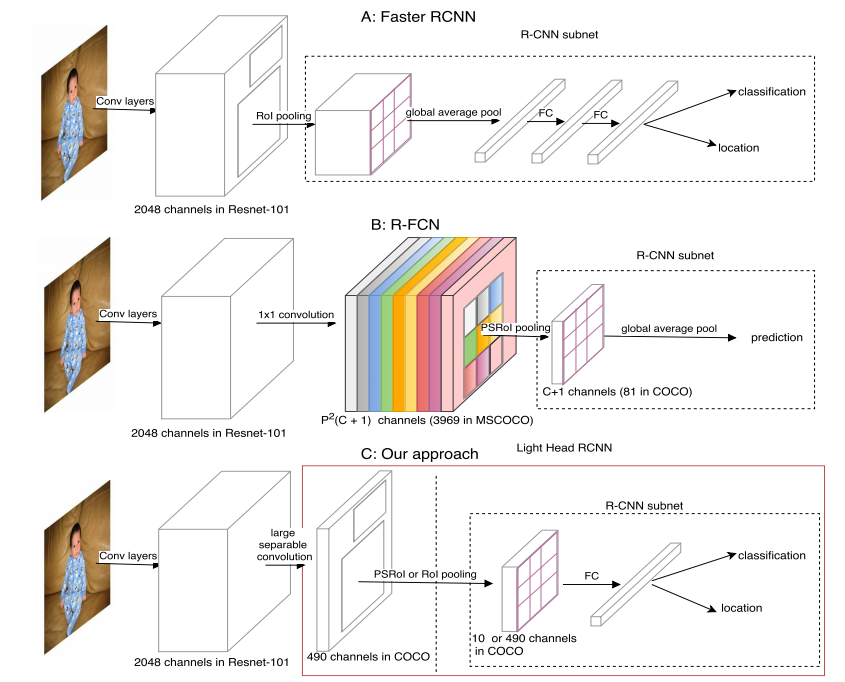

Light-Head R-CNN
上文提到,作者把two-stage分成了body(RoI warping) + head(RCNN subnet),并且指出,head太heavy是造成two-stage效率低的主要原因。我们来看一下典型的two-stage detector结构:
RCNN subnet of Faster RCNN
上图为base mode是Resnet-101的Faster RCNN的网络结构:
  1. 首先是用Resnet-101提取特征,得到channel数为2048的feature map.
  2. 然后,由RPN产生的每个RoI经过RoI pooling 得到固定大小的feature map。
  3. 每个RoI对应的固定大小的feature map,都要通过RCNN-subnet,得到最终的分类、回归结果。
每个RoI都要通过RCNN-subnet计算一次,而且为了保证精度,Faster R-CNN 用的RCNN-subnet通常是两个很大的FC(或者resnet 的第5个stage),这样的做法是非常耗时的。
为了提速,通常RoI feature map后面会采用global average pool. 这样做的目的是为了减少第一个FC层的计算量,但是会丢失一些spatial localization的信息,不利于目标bbox回归。
RCNN subnet of R-FCN
针对Faster-RCNN中每个RoI都要重复计算的情况,R-FCN 做了一些优化。
在R-FCN中:
  1. 同样地,经过Resnet-101得到channel数为2048的feature map.
  2. 然后,采用1x1的卷积核,得到Position-sensitive feature map(channel: P^2(C+1)).
  3. 每个RoI经过一个PSRoI Pooling层得到feature map(size: P*P,channel: C+1). 再经过一个global average pool层得到每个RoI的prediction.
可以看到,R-FCN的RCNN-subnet很小,只包含了global average pool,所以它会比Faster-RCNN快。但是,为了让得到的feature map具有Position-sensitive的特点,需要满足它的channel数是P^2(C+1)。在COCO数据集上,相应的channel数是3969,这就必然还是会造成很大的时间和存储的开销。
RCNN subnet of Light-head RCNN
上图为本文中提出的改进结构,可以看出基本是在R-FCN的基础上进行修改的。不同的地方在于:
  1. 作者采用large separable convolution生成channel数更少的feature map(从3969减少到490)。
  2. 用FC层代替了R-FCN中的global average pool,避免空间信息的丢失。
文中所说的large separable convolution 应该是借鉴了Inception 3的思想:
Inception 3中将大小为k_k的卷积核,用1_k和k*1的两层卷积来代替。
使用这种卷积替换之后,可以在计算结果一致的前提下减少计算量。减少的计算量,大致为原来的k/2,文中作者将k取15,因此这里大大减少了计算了。当然,计算复杂度还跟 C_mid 和 C_out 有关。

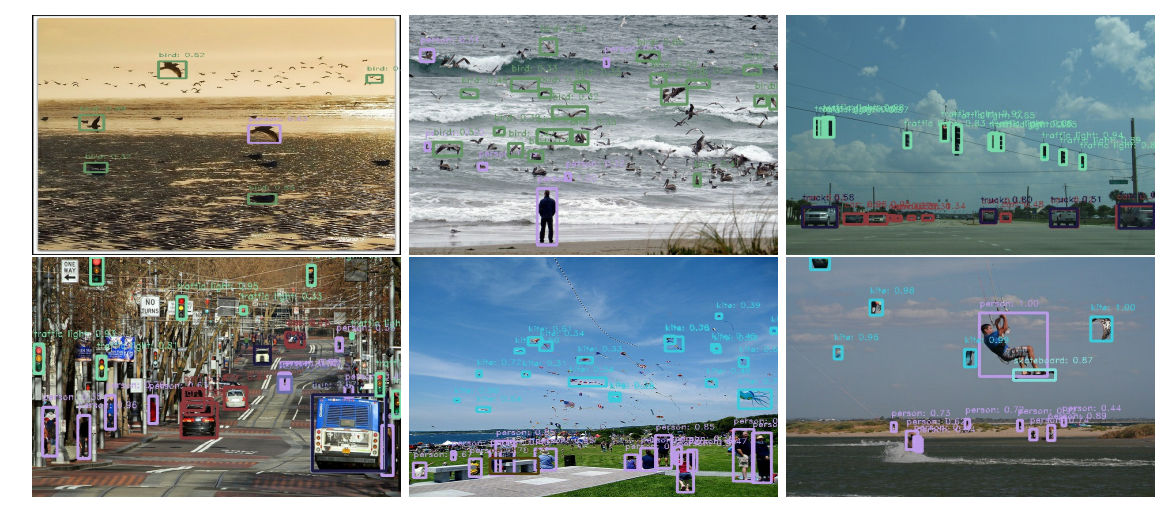

结果:. Representative results of small “S” model
     Representative results of large “L” model
