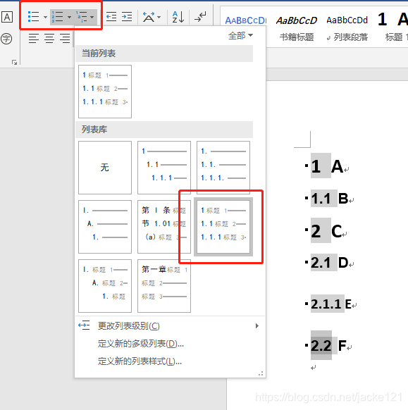

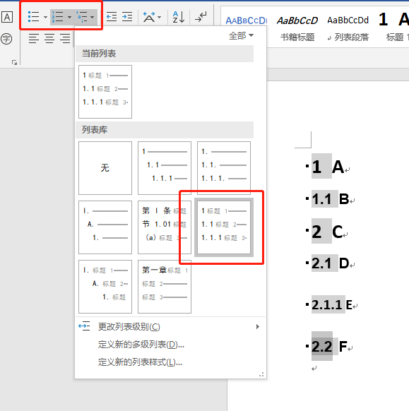

1.需要编号的文字样式设置对应的标题样式,可以设置一个,也可以设置多个
2.开始--编号栏第3个,然后选择下面的多级标题编号带标题,如下图:
注意:如果选择右...
word标题自动编号
wps可以只设置编号,,设置一次后,后面能自动跟着设置编号。只有编号不设置标题,不能生成导航和目录。
word版调整方式:
注意:如果选择右边没有标题1 标题2 标题3的,是自动编号,没有标题做引导,所以每次都从1级编号开始,且不能自动编号
3.其他的标题节点,只要设置标题样式,会自动编号

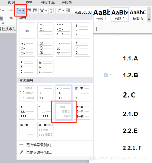

wps操作方法:
1.先把标题的样式设置为标题
2.开始 编号栏第2个,下拉选择多级编号加标题那个,
即可自动生成编号,如下图:
