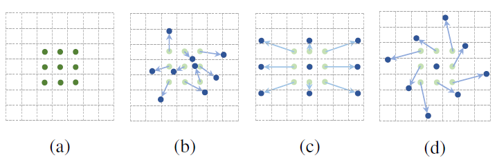

图1:3×3标准可变形卷积的采样位置的说明。
(a)标准卷积的规则采样网格(绿点)。
(b)变形的采样位置(深蓝点),在可变形卷积中具有增强偏移(浅蓝色箭头)。
(c)和(d)是(b)的特殊情况,表明变形卷积概括了各种尺度变换、(各向异性)纵横比和旋转。

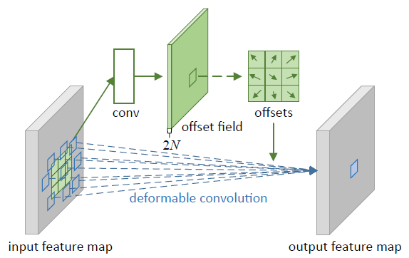

图2:3×3可变形卷积的说明

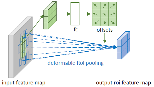

图3:3×3可变形RoI池的说明

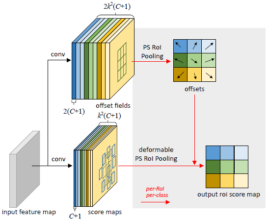

图4:3×3可变形PS ROI池的说明

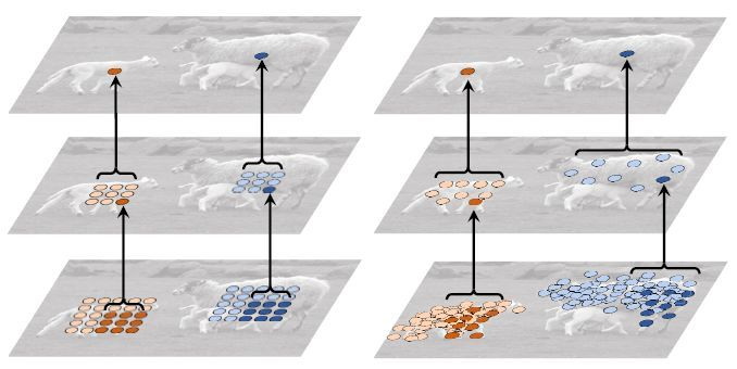

图5:在标准卷积(a)中的固定感受野和可变形卷积(b)中的自适应感受野,使用两层图解。
顶部:两个激活单元在顶部特征图上,在两个不同尺度和形状的物体上。激活来自于3×3滤波器。
中间:在前面的特征图上的3×3滤波器的采样位置。另外两个激活单元被高亮显示。
底部:在前面的特征图上两个级别的3×3滤波器的采样位置。突出显示的位置对应于上面突出显示的单元。
