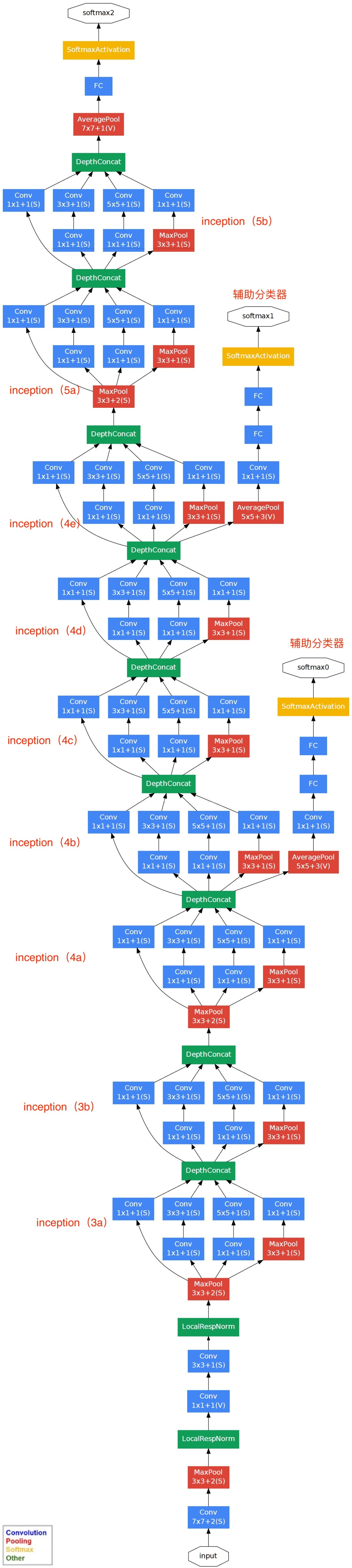

基于Inception构建了GoogLeNet的网络结构如下(共22层):

(4)为了避免梯度消失,网络额外增加了2个辅助的softmax用于向前传导梯度(辅助分类器)。辅助分类器是将中间某一层的输出用作分类,并按一个较小的权重(0.3)加到最终分类结果中,这样相当于做了模型融合,同时给网络增加了反向传播的梯度信号,也提供了额外的正则化,对于整个网络的训练很有裨益。而在实际测试的时候,这两个额外的softmax会被去掉。
GoogLeNet的网络结构图细节如下:

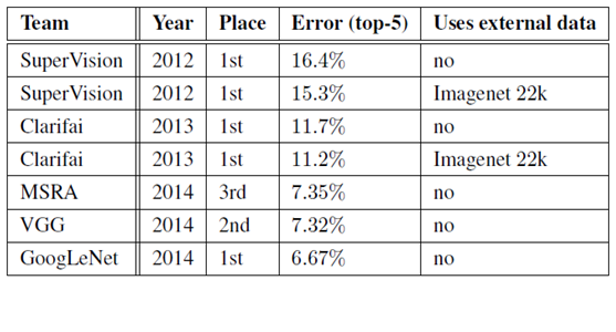

从GoogLeNet的实验结果来看,效果很明显,差错率比MSRA、VGG等模型都要低,对比结果如下表所示:

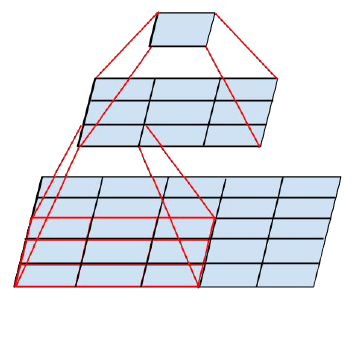

大尺寸的卷积核可以带来更大的感受野,但也意味着会产生更多的参数,比如5x5卷积核的参数有25个,3x3卷积核的参数有9个,前者是后者的25/9=2.78倍。因此,GoogLeNet团队提出可以用2个连续的3x3卷积层组成的小网络来代替单个的5x5卷积层,即在保持感受野范围的同时又减少了参数量,如下图:
那么这种替代方案会造成表达能力的下降吗?通过大量实验表明,并不会造成表达缺失。

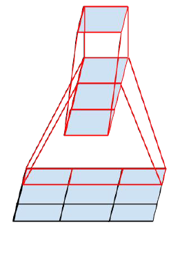

可以看出,大卷积核完全可以由一系列的3x3卷积核来替代,那能不能再分解得更小一点呢?GoogLeNet团队考虑了nx1的卷积核,如下图所示,用3个3x1取代3x3卷积:
因此,任意nxn的卷积都可以通过1xn卷积后接nx1卷积来替代。GoogLeNet团队发现在网络的前期使用这种分解效果并不好,在中度大小的特征图(feature map)上使用效果才会更好(特征图大小建议在12到20之间)。

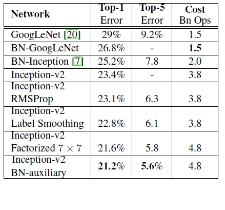

经实验,模型结果与旧的GoogleNet相比有较大提升,如下表所示:

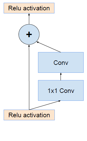

Inception V4研究了Inception模块与残差连接的结合。ResNet结构大大地加深了网络深度,还极大地提升了训练速度,同时性能也有提升(ResNet的技术原理介绍见本博客之前的文章:大话深度残差网络ResNet)。

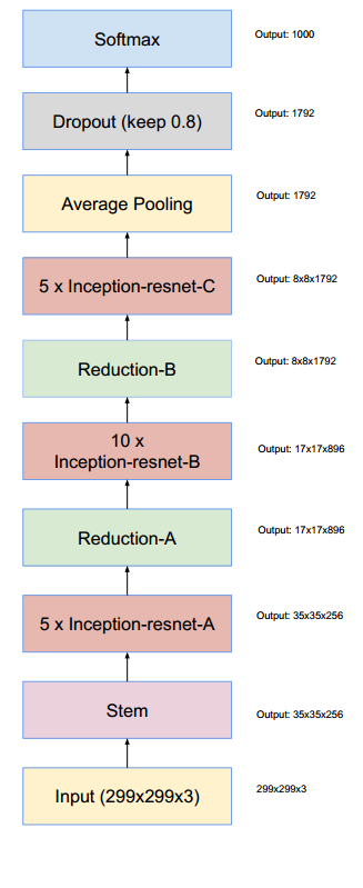

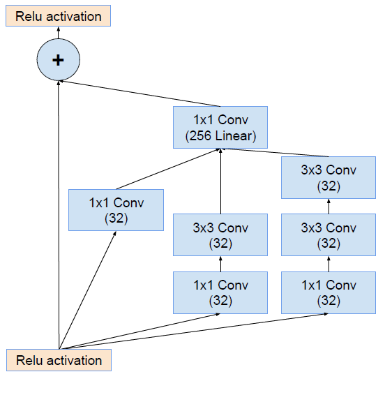

Inception V4主要利用残差连接(Residual Connection)来改进V3结构,得到Inception-ResNet-v1,Inception-ResNet-v2,Inception-v4网络。
ResNet的残差结构如下:
将该结构与Inception相结合,变成下图:
通过20个类似的模块组合,Inception-ResNet构建如下:
