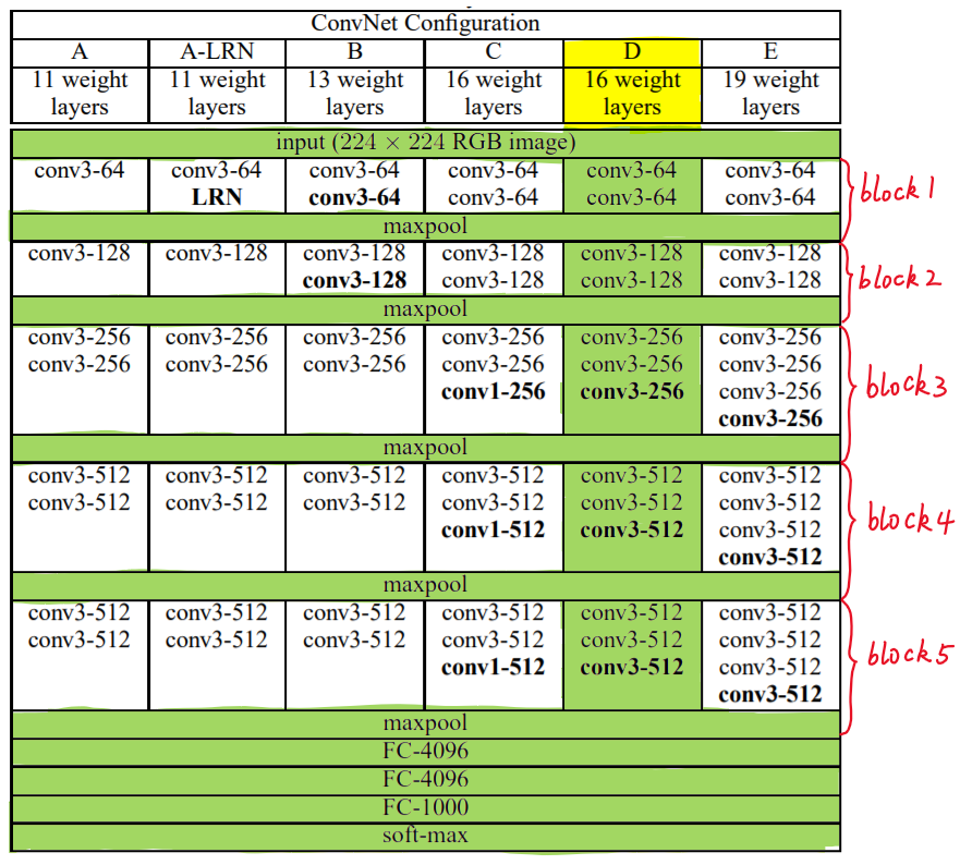

【摘要】   VGG中根据卷积核大小和卷积层数目的不同,可分为A,A-LRN,B,C,D,E共6个配置(ConvNet Configuration),其中以D,E两种配置较为常用,分别称为VGG16和VGG19   上图中,每一列对应一种结构配置。例如,图中绿色部分即指明了VGG16所采用的结构。 我们针对VGG16进行具体分析发现,VGG16共包含: ...
  • 13个卷积层(Convolutional Layer),分别用conv3-XXX表示
  • 3个全连接层(Fully connected Layer),分别用FC-XXXX表示
  • 5个池化层(Pool layer),分别用maxpool表示
其中,卷积层和全连接层具有权重系数,因此也被称为权重层,总数目为13+3=16,这即是
VGG16中16的来源。(池化层不涉及权重,因此不属于权重层&#
