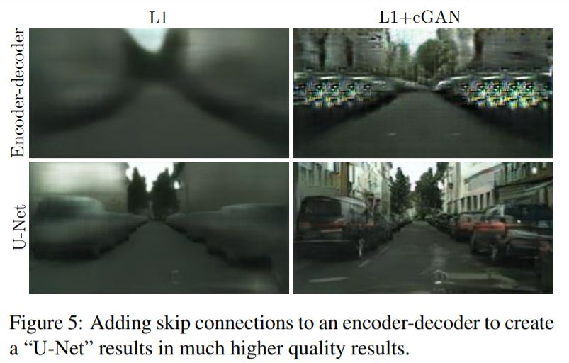

生成器的结构是U net。有的GAN使用的是encoder-decoder模型作为生成器,但是相比之下,U-net效果会更好。因为上采样时加入了底层的特征信息。假设总共有n层,那么第i层和第n-i层之间有跳远连接。注意U-Net的跳远连接和ResNet的不同,和DenseNet相同,是按通道拼接的。
Encoder-decoder和U-Net的结构 图片来自原论文
Encoder-decoder和U-Net生成图片效果对比 图片来自原论文

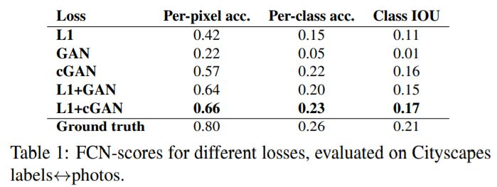

一般会在cGANloss的基础上给生成器添加一个L2 loss,生成器不仅要骗过判别器,而且其生成的图片和ground truth之间的L2 loss要足够小。但是,pix2pix作者比较了L1 loss和L2 loss的区别,发现L2 loss生成的更模糊一点。因此pix2pix的目标函数为原conditional GAN的loss和L1 loss之和:
不同loss的效果对比 图片来自原论文

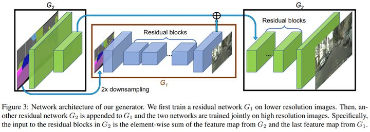

coarse-to-fine的生成器 图片来自原论文
如上图,生成的流程:图片先经过一个生成器
的卷积层进行2倍下采样,然后使用另一个生成器
生成低分辨率的图,将得到的结果和刚刚下采样得到的图进行element-wise的相加,然后输出到
的后续网络生成高分辨率的图片。
这么做的好处是,低分辨率的生成器会学习到全局的连续性(越粗糙的尺度感受野越大,越重视全局一致性),高分辨率的生成器会学习到局部的精细特征,因此生成的图片会兼顾局部特征和全局特征的真实性。如果仅使用高分辨率的图生成的话,精细的局部特征可能比较真实,但是全局的特征就不那么真实了。

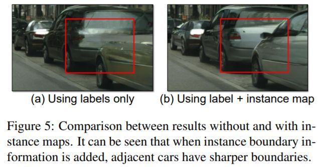

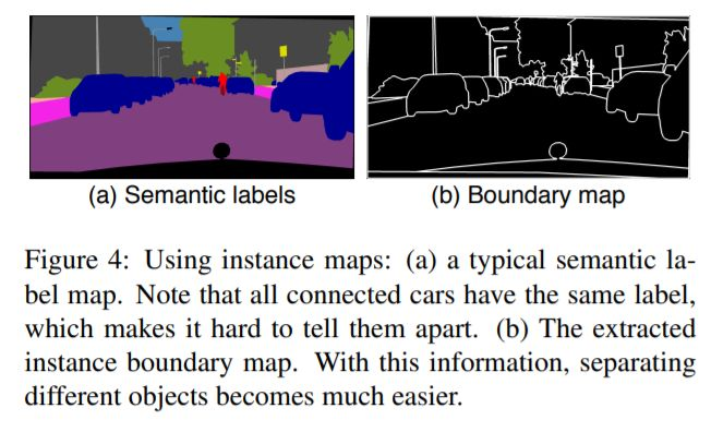

pix2pix使用语义分割图进行训练,但是对于同一类的相邻物体,如上图(a)中的相连的汽车,它们之间是没有边界的,这样生成的时候会导致模糊。因此使用实例分割的图进行训练,因为它包含了相邻同一类别的不同物体之间的边界,也可以说instance-level semantic label map包含了每一个物体的单独的ID。
Instance boundary map如何得到?对semantic label map的每一个像素进行扫描,如果它和周围的四个像素的任意一个类别不一致,那么该像素位置为1,否则就是0。
Instance boundary map如何使用?把它和semantic label map的one hot向量拼接,然后送到生成器里面。
从下图中可以看到添加了instance map的网络对紧挨着的相同类物体的生成更加真实。
图片来自于原论文
