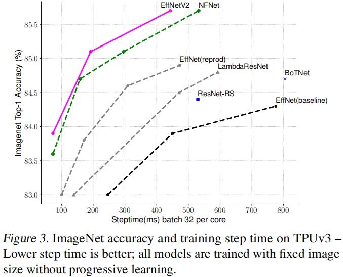

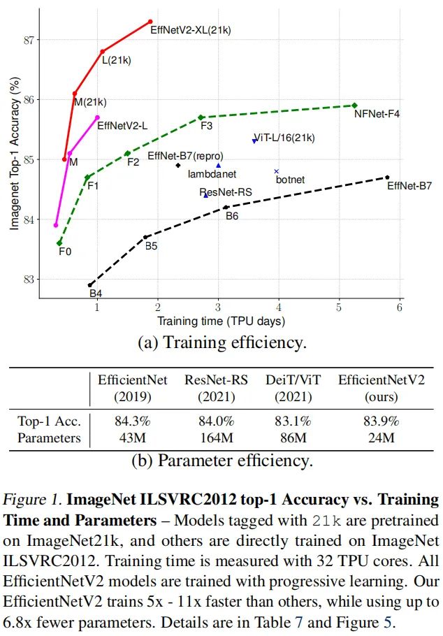

上图给出了所提方法与其他SOTA方案在训练速度、参数量以及精度方面的对比。本文的主要贡献包含以下几点:
  • 提出一类更小、更快的卷积神经网络EfficientNetV2。受益于训练感知NAS与缩放,EfficientNetV2在训练速度与参数量方面显著优于其他方案;
  • 提出一种改进版渐进学习策略,它可以自适应的随图像大小而调整正则化因子。它可以在加速训练的同时提升精度;
  • 所提方案在ImageNet、CIFAR、Cars、Flowers等数据集上取得了11x更快的训练速度,6.8x更少的参数量。

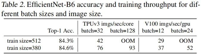

  • Training with very large image sizes is slow。已有研究表明:EfficientNet的大图像尺寸会导致显著的内存占用。由于GPU/TPU的总内存是固定的,我们不得不采用更小的batch训练这些模型,这无疑会降低训练速度。一种简单的改进方式是采用FixRes,即采用更小的图像尺寸进行训练。如下表所示:采用更小的图像块会导致更小的计算量、更大的batch,可以加速训练(2.2x);与此同时,更小的图像块训练还会导致稍高的精度。在后续章节中,我们会提出一种更先进的训练方法:通过渐进式调整图像尺寸和正则化因子达到训练加速的目的

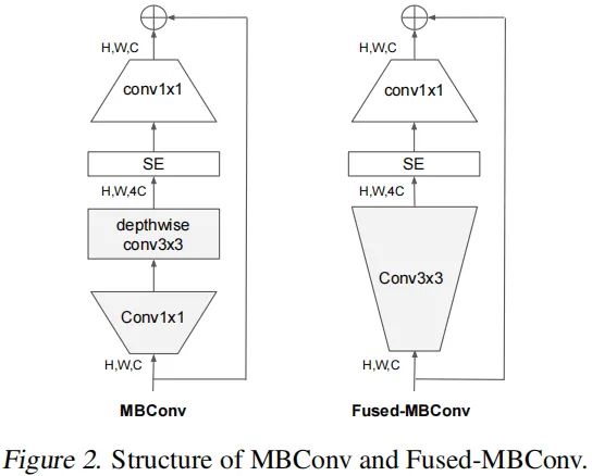

  • Depthwise convolutios are slow in early layers。EfficientNet的核心模块采用了depthwise卷积,它具有更少的参数量和计算量(但往往无法充分利用现有加速器)。近来,提出的Fused-MBConv可以更充分的利用手机/服务端的加速器。它采用常规卷积替换了MBConv中的深度卷积与 卷积,见下图。
为系统的比较这两个模块,我们基于EfficientNet-B4,采用Fused-MBConv替换原始的MBConv,性能对比见下表。可以看到:(1) 在stage1-3阶段替换时,Fused-MBConv可以加速训练并带来少量的参数量与FLOPs提升;(2) 如果stage1-7全部替换,它会带来大量的参数量与FLOPs提升且降低训练速度。也就是说:MBConv与Fused-MBConv的正确组合并不容易直接确定,因此我们采用NAS搜索最佳组合

  • Training Speed Comparsion。上表给出了不同网络的训练速度对比(所有摩西那个采用相同的图像大小)。我们发现:(1) 当训练合理时,EfficientNet仍可以得到非常好的性能均衡;(2) 相比其他方法,EfficientNetV2训练速度更快

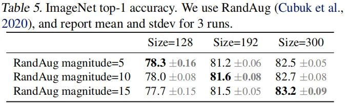

我们认为:上述精度下降主要源自不平衡的正则化因子,也就是说:当采用不同的图像尺寸训练时,我们应当同时调整正则化强度。事实上,大的模型需要更强的正则化以避免过拟合,比如EfficientNet-B7采用了更大的dropout核更强的数据增广。在这里,我们认为:对于相同模型,
  • 小的图像尺寸会导致更小的模型容量,因此需要弱化版正则因子;
  • 大的图像尺寸导致更多的计算量和模型容量,需要更强的正则因子以避免过拟合。
为验证上述假设,我们采用不同图像尺寸、数据增强训练了一个模型,结果见上表。这里得出的实验结论与上述假设基本一致。这就促使我们:在训练过程中,伴随图像尺寸改变自适应调整正则化因子,此即为我们所提出的改进版渐进式学习方案。

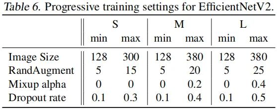

上图给出了本文所提学习方案示意图,在训练早期,我们采用较小尺寸图像+弱化正则训练,此时模型可以快速学习简单表达能力;然后,我们逐渐提升图像尺寸并添加更强的正则因子。下图给出了该渐进式学习方案的步骤说明。
我们这里所提出的渐进式学习与现有正则因子具有兼容性,为简单起见,我们主要研究了以下三种正则:Dropout、RandAugment以及Mixup。
Experiments
在训练过程中,我们将整个训练划分为四个阶段,每个阶段约87epoch:在训练的早期采用小图像块+弱化正则;在训练的后期采用更大的图像块核增强的正则,上表给出了不同模型的最大、最小图像尺寸以及正则强度。

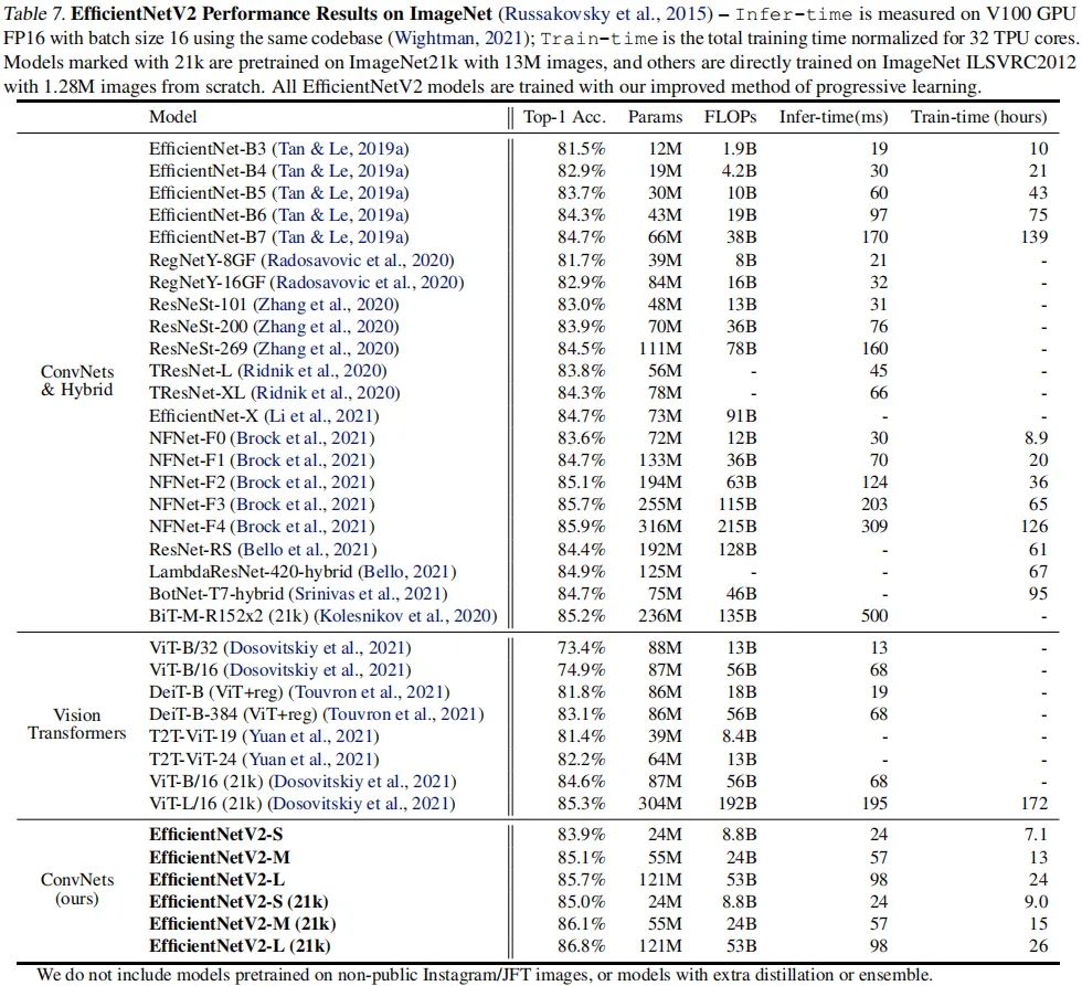

上表给出了所提方法与其他方案在精度、参数量、FLOPs以及耗时方面的对比。从中可以看到:
  • 相比其他方法,所提EfficientNetV2训练速度更快、精度更高、参数量更少
  • 相比EfficientNet-B7,EfficientNetV2精度相当,但训练速度快11倍。
  • 相比RegNet和ResNeSt,EfficientNetV2精度更高、推理速度更快。
  • 相比ViT,EfficientNetV2以85.7%的精度超越了ViT-L/16(21k)。
  • 在推理速度方面,相比EfficientNet,EfficientNetV2精度更高、速度更快;相比ResNeSt,EfficientNetV2-M精度高0.6%,速度快2.8倍。
  • 缩放数据尺寸要比简单的缩放模型大小更有效:当top1精度超过85%后,很难通过加单的提升模型大小提升精度;然而,ImageNet21K预训练可以显著提升模型精度。

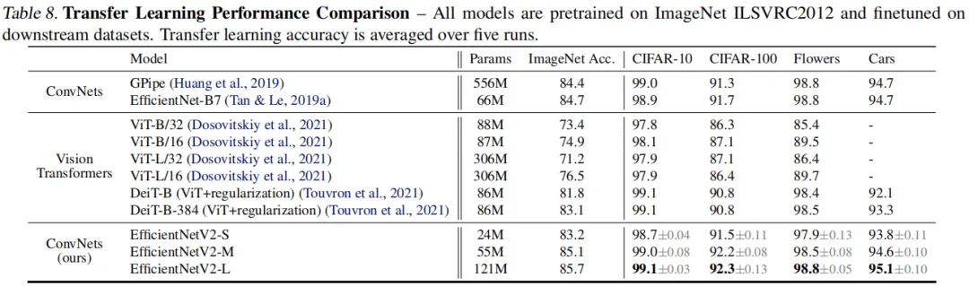

上表对所提方法的迁移学习能力进行了对比。可以看到:相比其他卷积网络与Transformer方案,本文所提方法的泛化性能更加

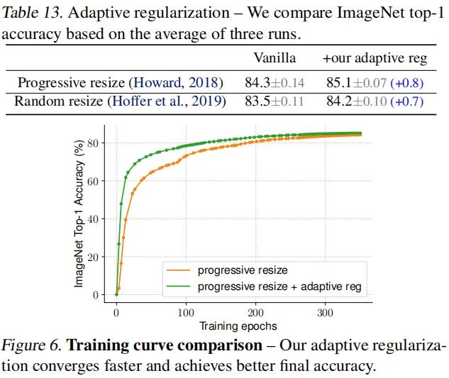

最后,我们还自适应正则的影响性进行分析,结果见上图。可以看到:(1) 自适应正则可以提升模型精度达0.7%;(2) 小尺度图像上添加弱化正则可以加速模型收敛。
