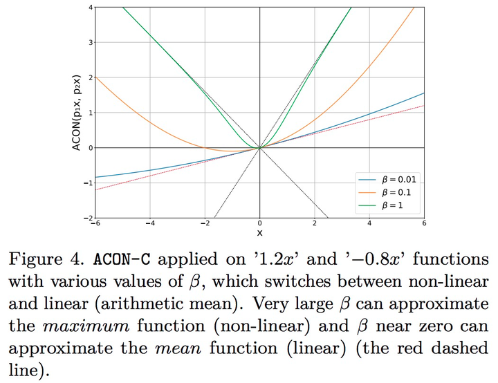

对于一个最大函数 , 我们可以通过一个简单而通用的近似公式来获取他的平滑近似:
这里引入了一个 ,它控制着 的平滑程度:
当 时, (非线性)
当 时, 算术平均 (线性)
从下面的示例图可以更形象的看出 的作用:

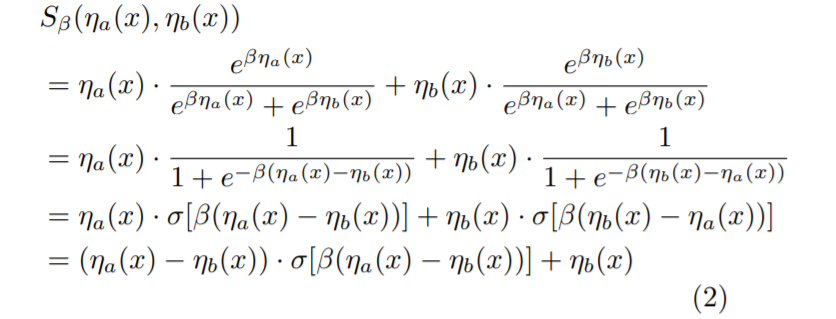

对于公式(1),我们仅考虑n=2的情况,可以推导成下面用sigmoid来表示的形式,其中用 分别代表这两项:
我们发现上面的形式看起来仍然很复杂,但当我们把 代入合适的值,有意思的事情就发生了:
我们发现,当 时, 恰好是 ReLU 的表达式,而 又恰好是 Swish 的表达式。于是,我们可以把 Swish 解释为 ReLU 的这样一种平滑近似。

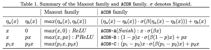

二、ReLU的一般式和Swish的一般式的关系
前面给出了一种新的视角解释了 ReLU 和 Swish 的关系,下面本文对 ReLU 的一般式 Maxout 做出同样的平滑近似,便得到了一簇新的激活函数,即 ACON 系列激活函数。其中 ReLU 是 Maxout 的一种特殊形式,Swish 是 ACON 的一种特殊形式。
我们把 代入不同的值,得到上表中的不同形式,我们着重分析ACON-C,计算它的导数:

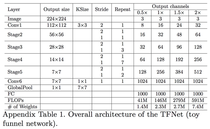

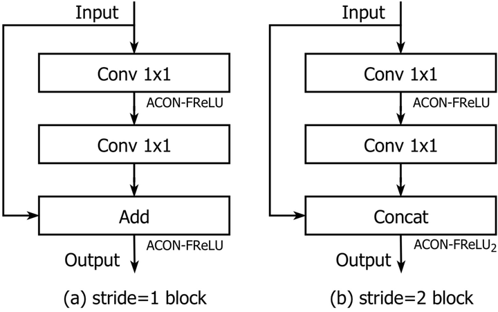

后,得到了 ACON-FReLU,并且基于此模块,设计了一个仅由 Conv1x1 和 ACON-FReLU 组成的轻量级block:

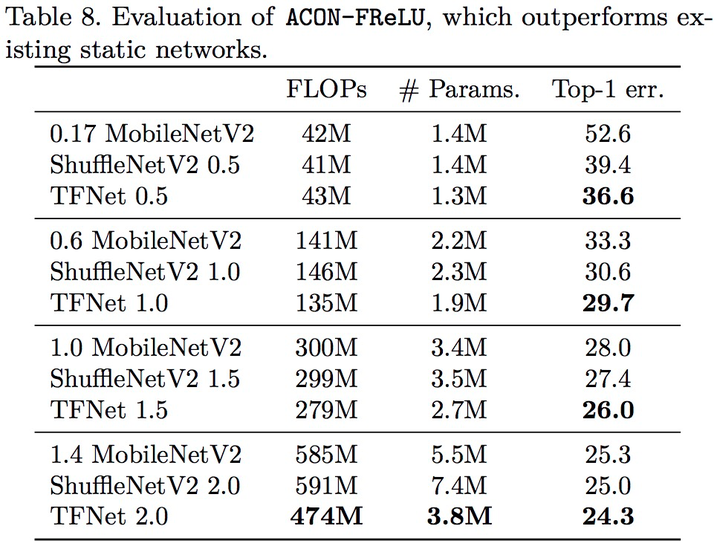

以此 block 为基础搭建了 Toy Funnel Network (TFNet),来验证 ACON-FReLU 的有效性:
和同样不含SE模块的轻量级网络相比可以看到明显优势

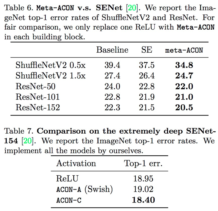

四、Meta-ACON
前面对 的不同变体着重做了分析,但前面提到 也同样重要因为其控制了激活程度。然而,从实验结果来看,在 Swish 的原始文章中也提到, 作用不大,即使 固定为1(Swish-1),也能取得差别不大的性能。
这与我们前面对 的分析相违背,于是,本文对 用非常简单直接的小网络结构去生成,即显式地学习激活程度而不仅仅是把 作为一个参数,这样就解决了 效果不大的问题:

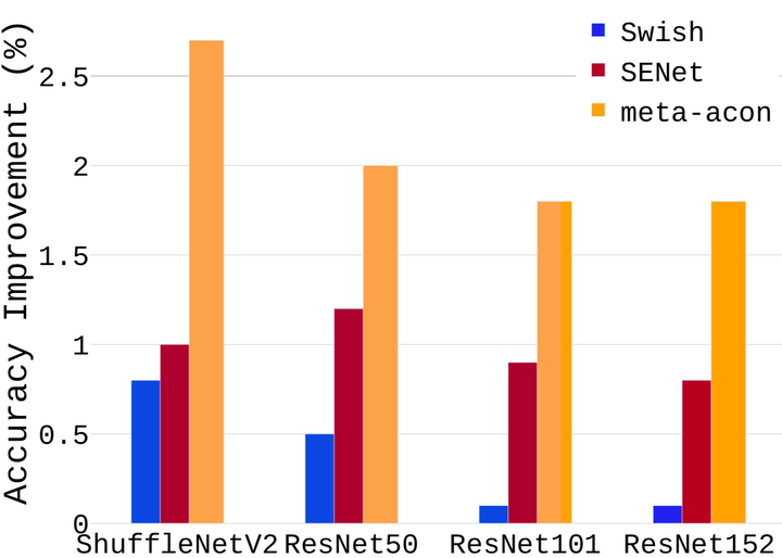

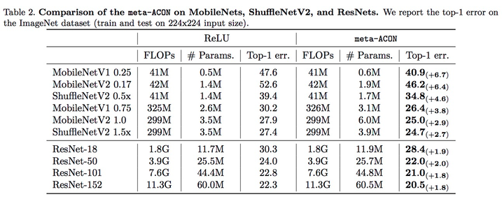

下面在不同任务上展示此方法的有效性,可以看到,Meta-ACON 取得了相比于 SENet 几乎两倍的涨点:
在大模型和小模型都能有非常显著的涨点,且随着模型变大,涨点效果没有明显减弱

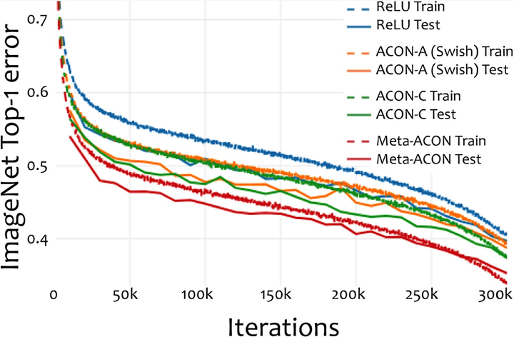

从学习曲线可以看到ACON-C相比于Swish的优势在于后期仍能有提升,Meta-ACON则效果跟为显著

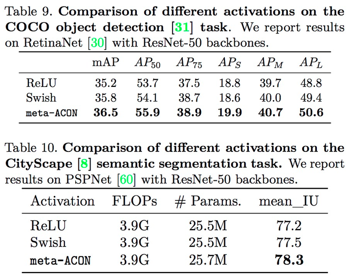

在其他任务上的泛化性能
