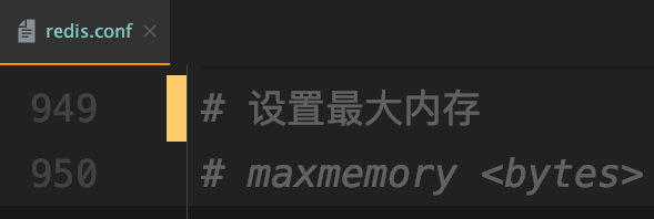

3 内存淘汰
3.1 内存淘汰策略

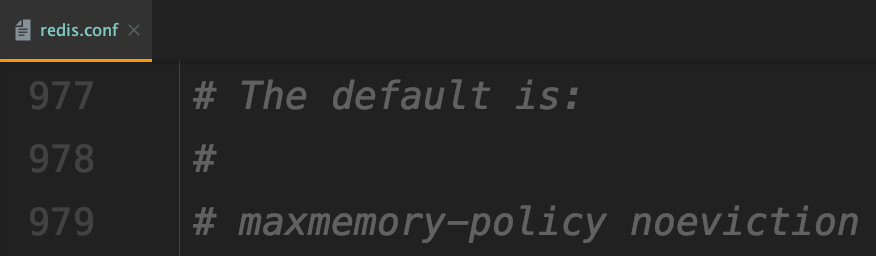

- 配置项
noeviction(Redis默认策略)
 不删除任何东西,只需在写操作中返回错误。即不会继续服务写请求 (DEL 请求可以继续服务),读请求可以继续进行。这可保证不会丢失数据,但是会让线上的业务不能持续进行。

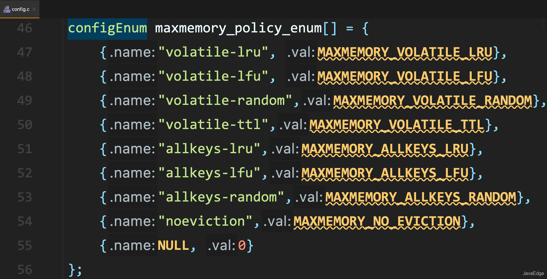

- config.c
createEnumConfig("maxmemory-policy", NULL,
	MODIFIABLE_CONFIG, maxmemory_policy_enum, server.maxmemory_policy, MAXMEMORY_NO_EVICTION, NULL, NULL),
 - 1
- 2
- 3
- 4
allkeys-random
当内存不足以容纳新写入的数据时,在键空间中,随机移除某key。
但是凭啥随机呢,至少也是把最近最少使用的key删除。
allkeys-lru
当内存不足以容纳新写入数据时,在键空间中,移除最近最少使用的key,没有设置过期时间的 key 也会被淘汰。
allkeys-lfu(Least Frequently Used)
LRU的关键是看页面最后一次被使用到发生调度的时间长短,而LFU关键是看一定时间段内页面被使用的频率。
volatile-lru(最常用)
尝试淘汰设置了过期时间的 key,最少使用的 key 优先被淘汰。
 没有设置过期时间的 key 不会被淘汰,这样可以保证需要持久化的数据不会突然丢失。
 区别于 allkey-lru,这个策略要淘汰的只是过期的 key 集。
volatile-lfu
volatile-random
淘汰的 key 是过期 key 集合中随机的 key。
volatile-ttl
淘汰的策略不是 LRU,而是 key 的剩余寿命 ttl 的值,ttl
 越小越优先被淘汰。
volatile-xxx 策略只会针对带过期时间的 key 进行淘汰,allkeys-xxx 策略会对所有的 key 进行淘汰。
