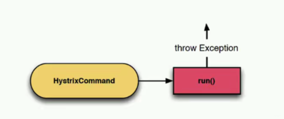

failfast
在 run 方法中直接抛异常快速失败。

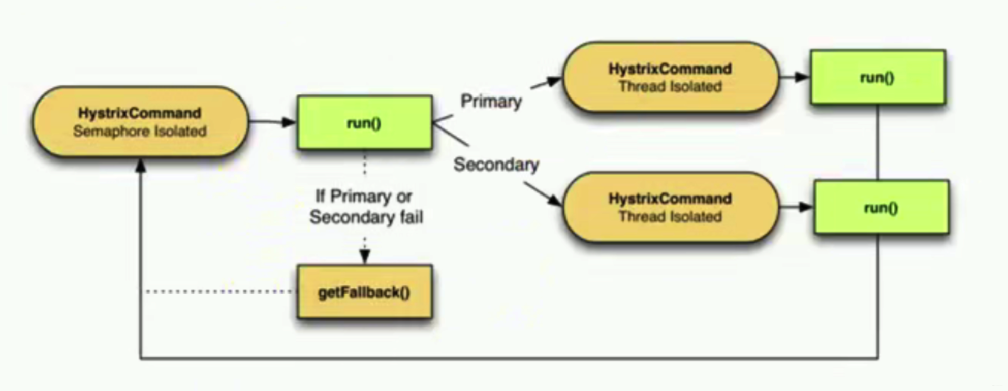

fallback by network
  • 主服务挂了,调用辅助服务的一个降级方法(需通过网络传输请求了)
primary + sencondary with fallback
主次降级。将新功能封装在老功能后面。

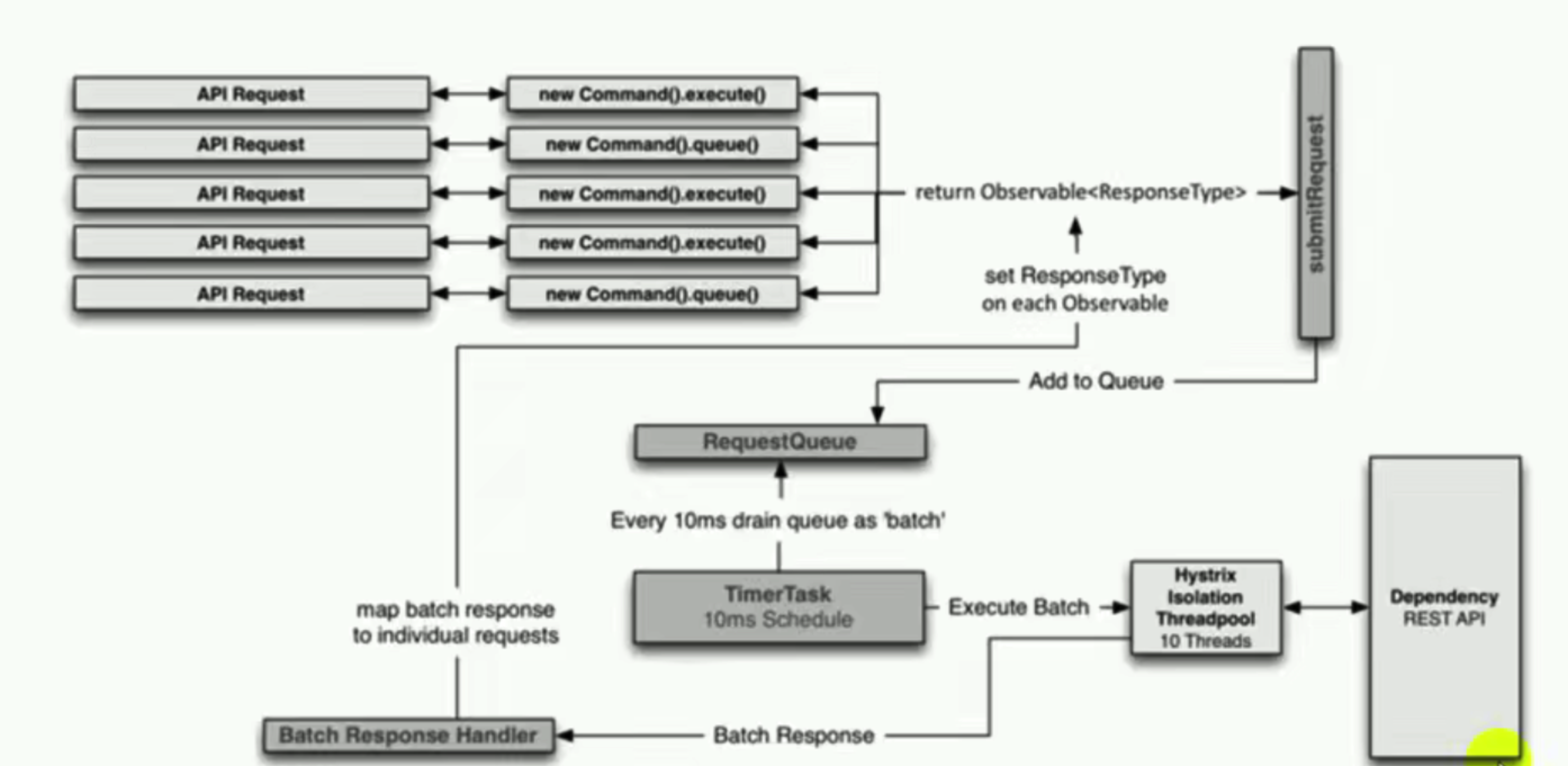

请求合并
将请求通过时间窗口都合并在一个队列中。

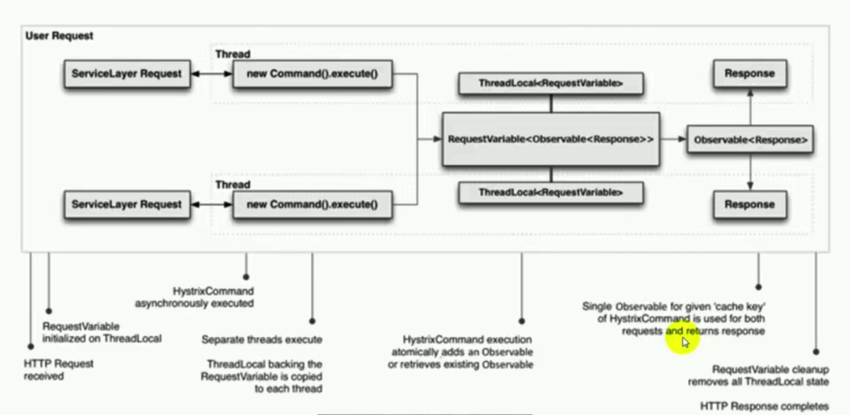

请求缓存
