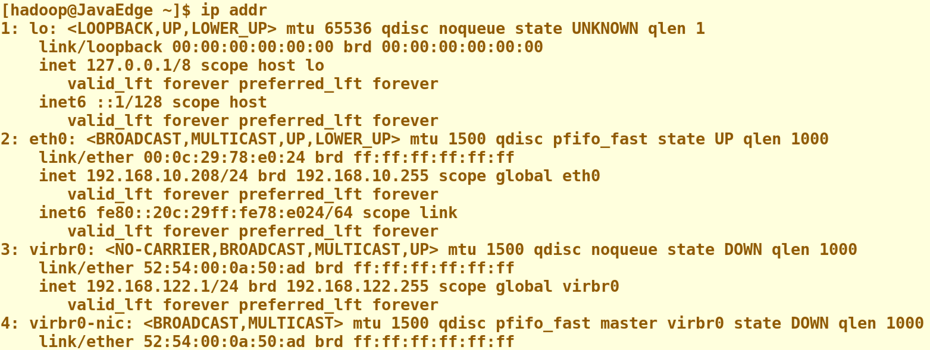

- 运行ip addr。不出意外,应该会输出下面的内容
该命令显示这台机器上所有的网卡
大部分的网卡都有一个IP地址
IP地址是一个网卡在网络世界的通讯地址,相当于我们现实世界的门牌号码
既然是门牌号,不能大家都一样,不然就会冲突,快递就找不到地方了
所以,有时候咱们的电脑弹出网络地址冲突,出现上不去网的情况,多半是IP地址冲突
如上输出的结果,192.168.10.208就是一个IP地址

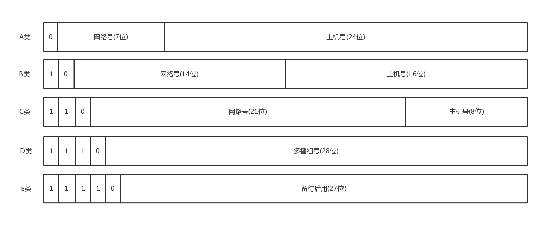

本来32位的IP地址就不够,还被分成了5类。现在想想,当时分配地址的时候,真是太奢侈了
在网络地址中,至少在当时设计的时候,对于A、B、 C类主要分两部分
- 前面一部分是网络号
- 后面一部分是主机号
这很好理解,大家都是六单元1001号
我是小区A的六单元1001号
而你是小区B的六单元1001号。

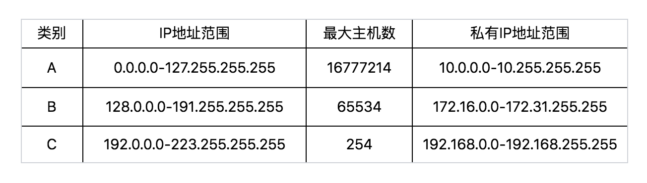

- 下面这个表格,详细地展示了A、B、C三类地址所能包含的主机的数量
这里面有个尴尬的事情,就是C类地址能包含的最大主机数量实在太少了,只有254个
当时设计的时候恐怕没想到,现在估计一个网吧都不够用吧
而B类地址能包含的最大主机数量又太多了。6万多台机器放在一个网络下面,一般的企业基本达不到这个规模,闲着的地址就是浪费。

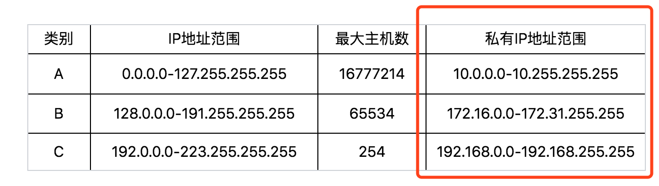

3 公/私有IP地址
日常工作,几乎不用划分A类、B类或者C类,很多人就忘记了这个分类,只记得CIDR
但是有一点还是要注意的,就是公有IP地址和私有IP地址
上面的表格。表格最右列是私有IP地址段
平时看到的数据中心里,办公室/家/学校的IP地址,一般都是私有IP地址段
因为这些地址允许组织内部的IT人员自己管理、分配,而且可重复
因此,你学校的某个私有IP地址段和我学校的可以是一样的。
这就像每个小区有自己的楼编号和门牌号,你们小区可以叫6栋,我们小区也叫6栋,没有任何问题
但是一旦出了小区,就需要使用公有IP地址。就像人民路888号,是国家统一分配的,不能两个小区都叫人民路888号。

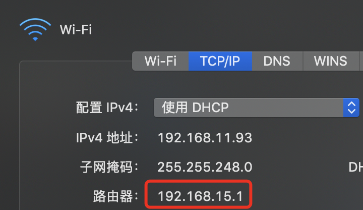

表格中的192.168.0.x是最常用的私有IP地址
你家里有Wi-Fi,对应就会有一个IP地址。一般你家里地上网设备不会超过256个,所以/24基本就够了
有时候我们也能见到/16的CIDR,这两种是最常见的,也是最容易理解的。
不需要将十进制转换为二进制32位,就能明显看出192.168.0是网络号,后面是主机号
而整个网络里面的第一个地址192.168.0.1,往往就是你这个私有网络的出口地址
例如,你家里的电脑连接Wi-Fi,Wi-Fi路由器的地址就是192.168.0.1
而192.168.0.255就是广播地址。一旦发送这个地址,整个192.168.0网络里面的所有机器都能收到。

在IP地址的后面有个scope
- 对于eth0这张网卡来讲,是global,说明这张网卡是可以对外的,可以接收来自各个地方的包
- 对于lo来讲,是host,说明仅可以供本机相互通信。
lo全称是loopback,又称环回接口,往往会被分配到127.0.0.1这个地址
这个地址用于本机通信,经过内核处理后直接返回,不会在任何网络中出现。

在IP地址的上一行是link/ether fa:16:3e:c7:79:75 brd ff:ff:ff:ff:ff:ff
这个被称为MAC地址
是一个网卡的物理地址,用十六进制,6个byte表示
MAC地址号称全局唯一,不会有两个网卡有相同的MAC地址,而且网卡自生产出来,就带着这个地址

6 网络设备的状态标识
<BROADCAST,MULTICAST,UP,LOWER_UP>
叫net_device flags,网络设备的状态标识
- UP
网卡处于启动的状态 - BROADCAST
网卡有广播地址,可以发送广播包 - MULTICAST
网卡可以发送多播包 - LOWER_UP
L1是启动的,也即网线插着呢 - MTU1500
最大传输单元MTU为1500,这是以太网的默认值。
