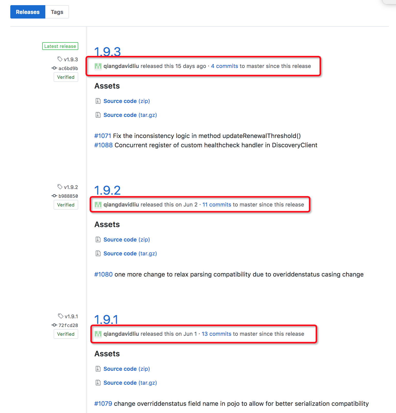

Eureka 2.x从来就没有正式发布过! 目前最新的稳定版本是1.9.3。笔者第一次看到Eureka 2.0的文章是2016年,那时候官方宣称要开发Eureka 2.0,使用小批量的消息推送替代Eureka 1.x中的纯心跳机制(基于定时任务)的消息传递。
但是两年过去了,Eureka 2.0最终没有孵化出来,但是绝不代表Eureka的闭源!官方依然在积极地维护Eureka 1.x!
不妨来看一下Eureka的发布历史:https://github.com/Netflix/eureka/releases
可以看到,Eureka的版本维护相当勤快!
