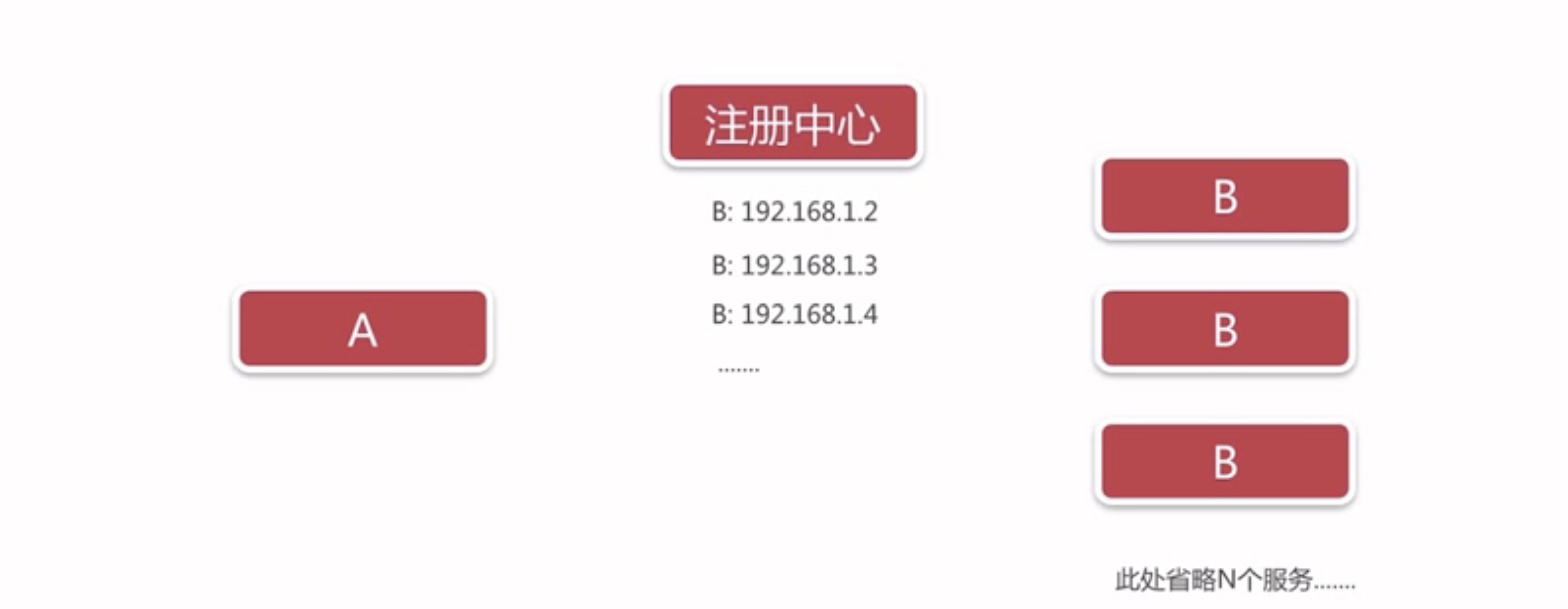

0.1 分布式系统中为什么需要服务发现
A 类比青楼中的嫖客, B 类比青楼女子,注册中心呢就相当于青楼中的妈咪
一般 嫖客服务一来,就肯定直接点名春花还是秋月呀,直接问妈咪要花魁就行

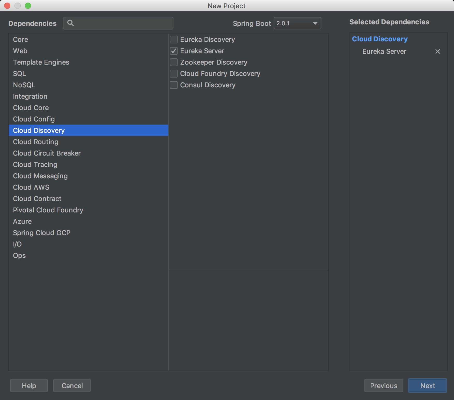

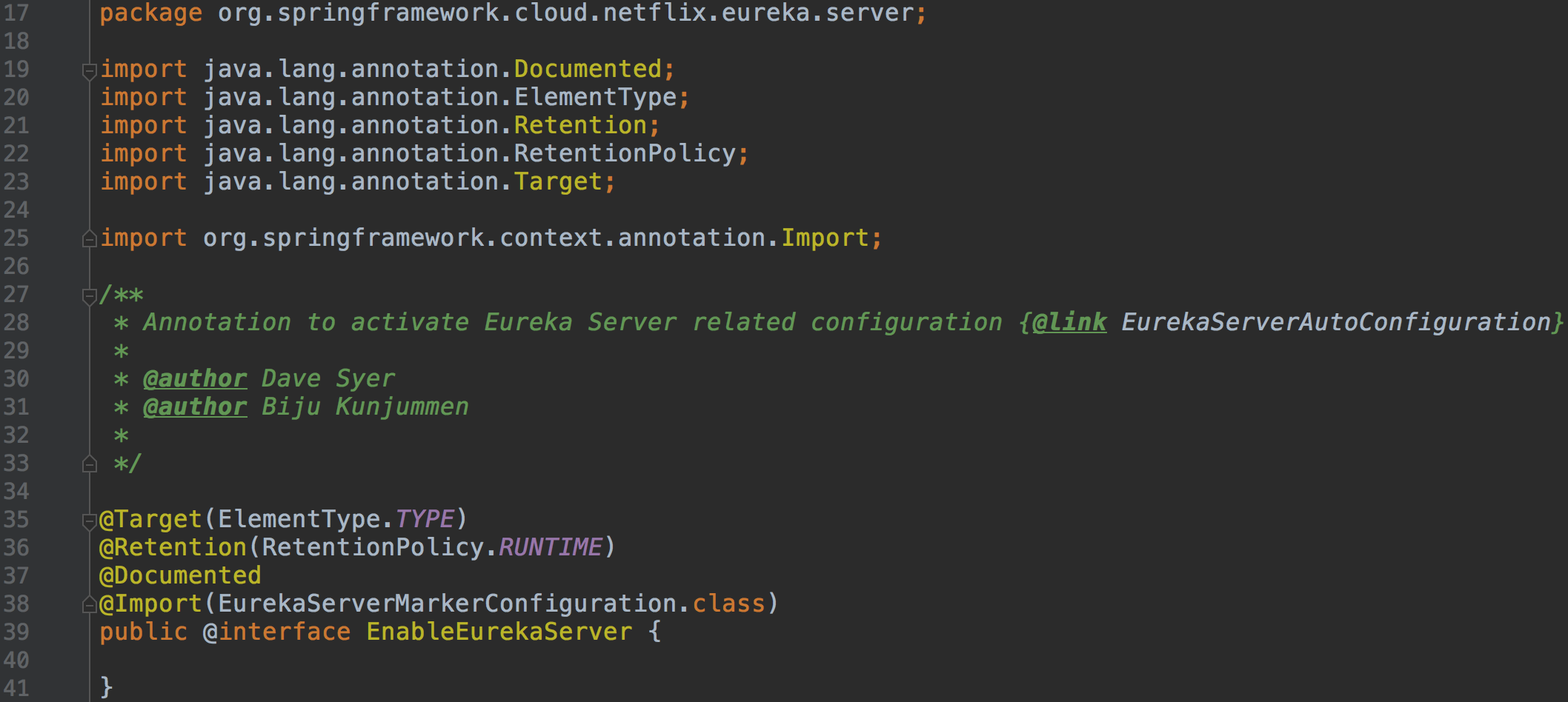

使用Spring Cloud的@EnableEurekaServer来建立注册表,其他应用程序可以与之通信。
这是一个常规的Spring Boot应用程序,其中添加了一个注解(@EnableEurekaServer)以启用服务注册表。
使用@EnableEurekaServer
就可以让应用变为Eureka服务器,这是因为spring boot封装了Eureka Server,让你可以嵌入到应用中直接使用

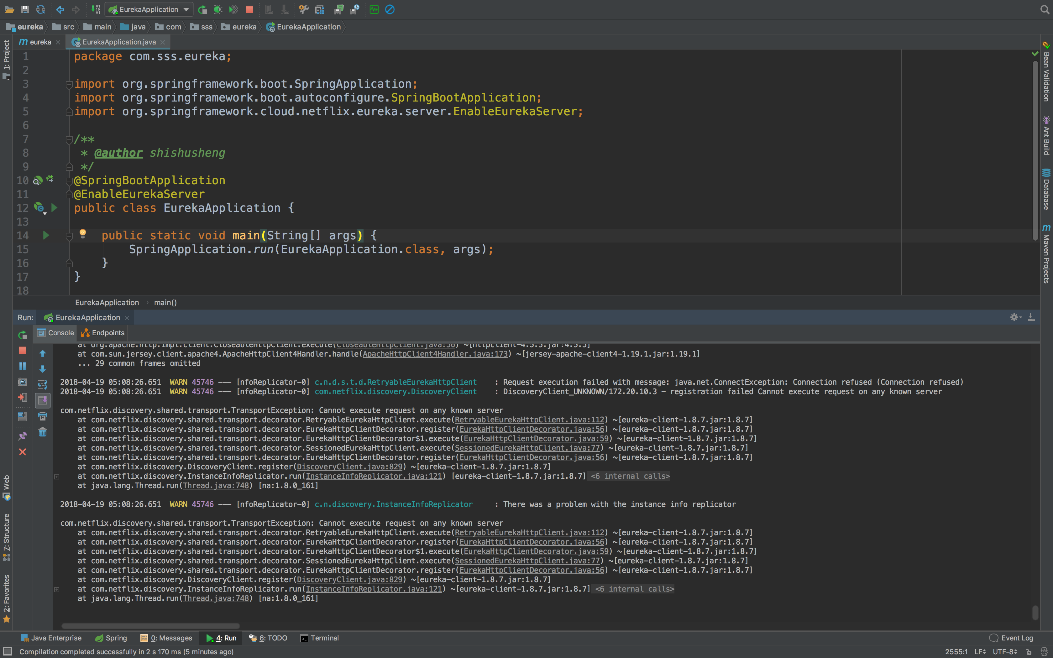

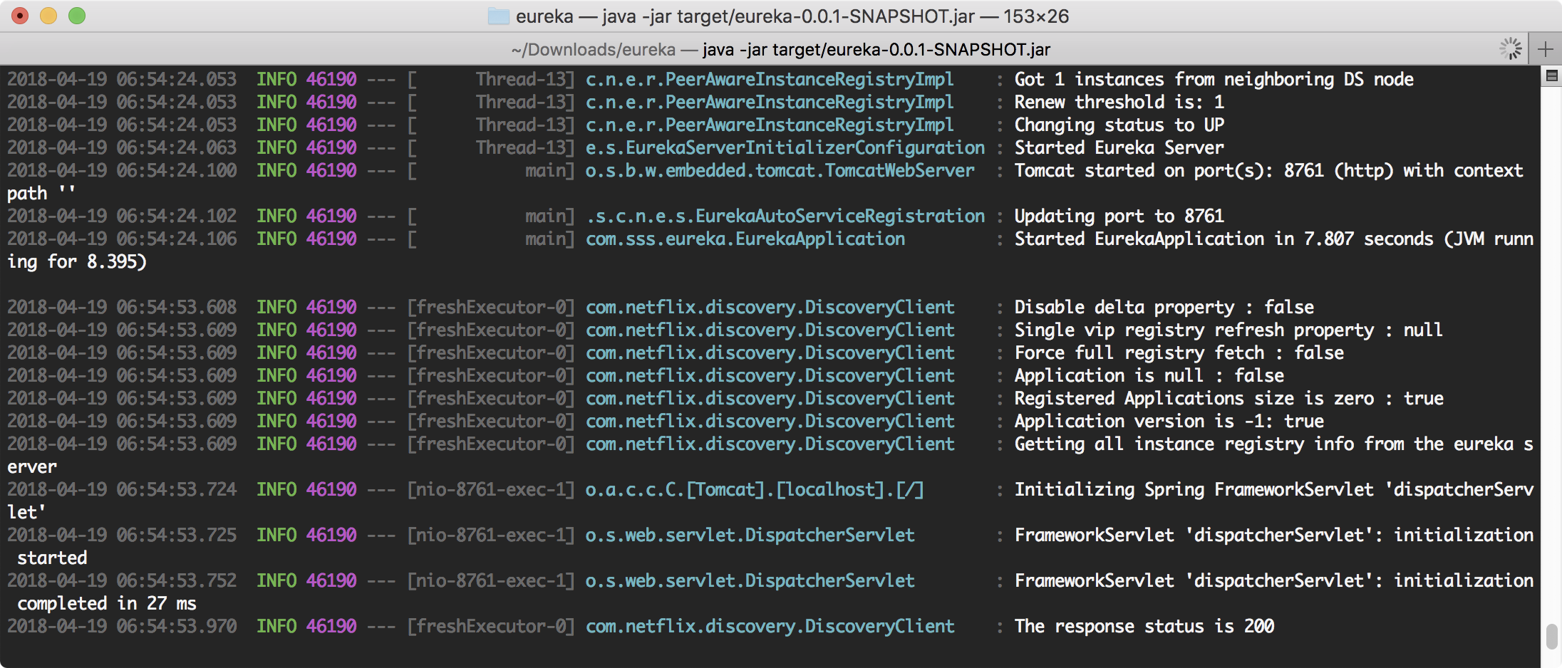

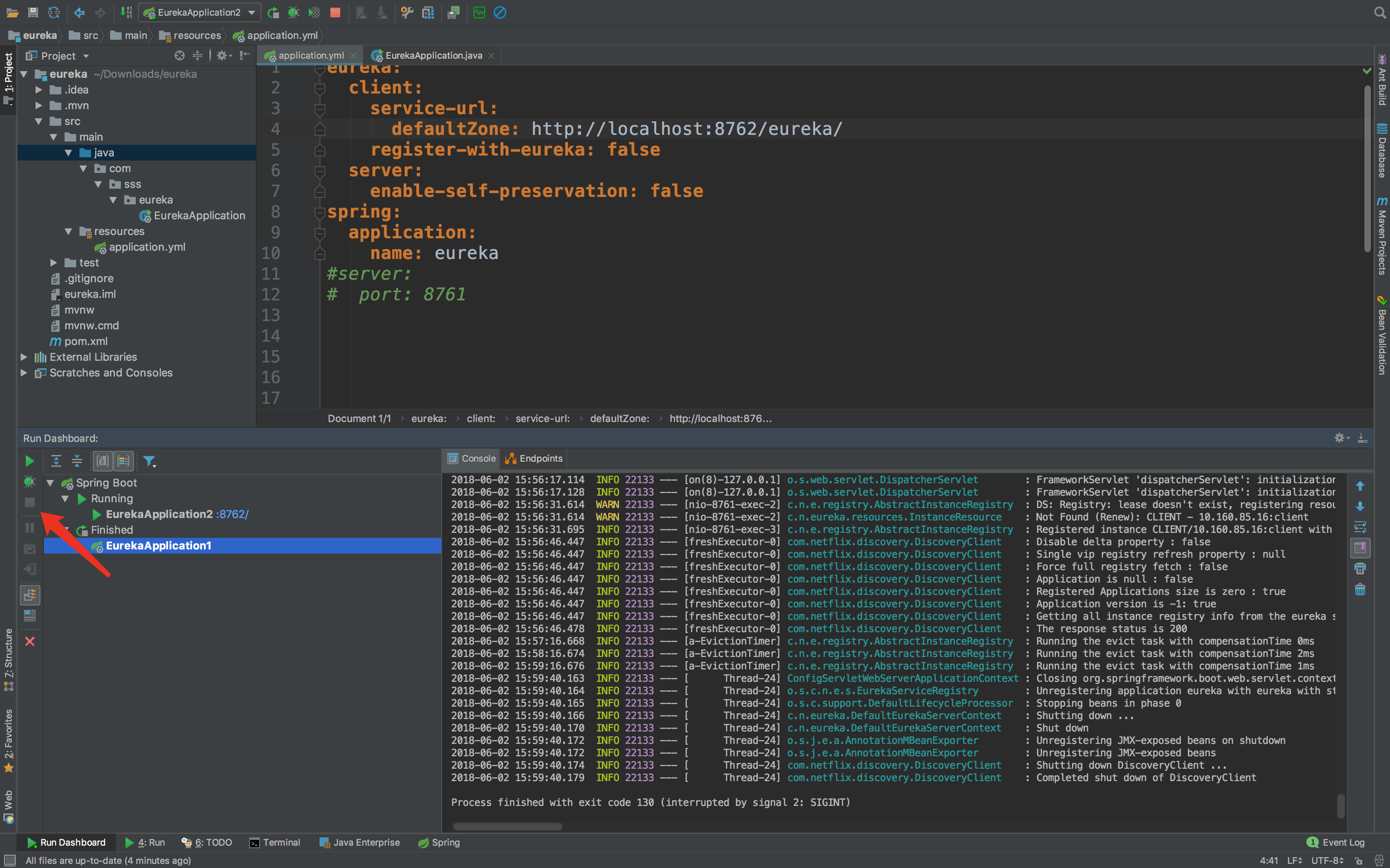

- 直接运行成功如下

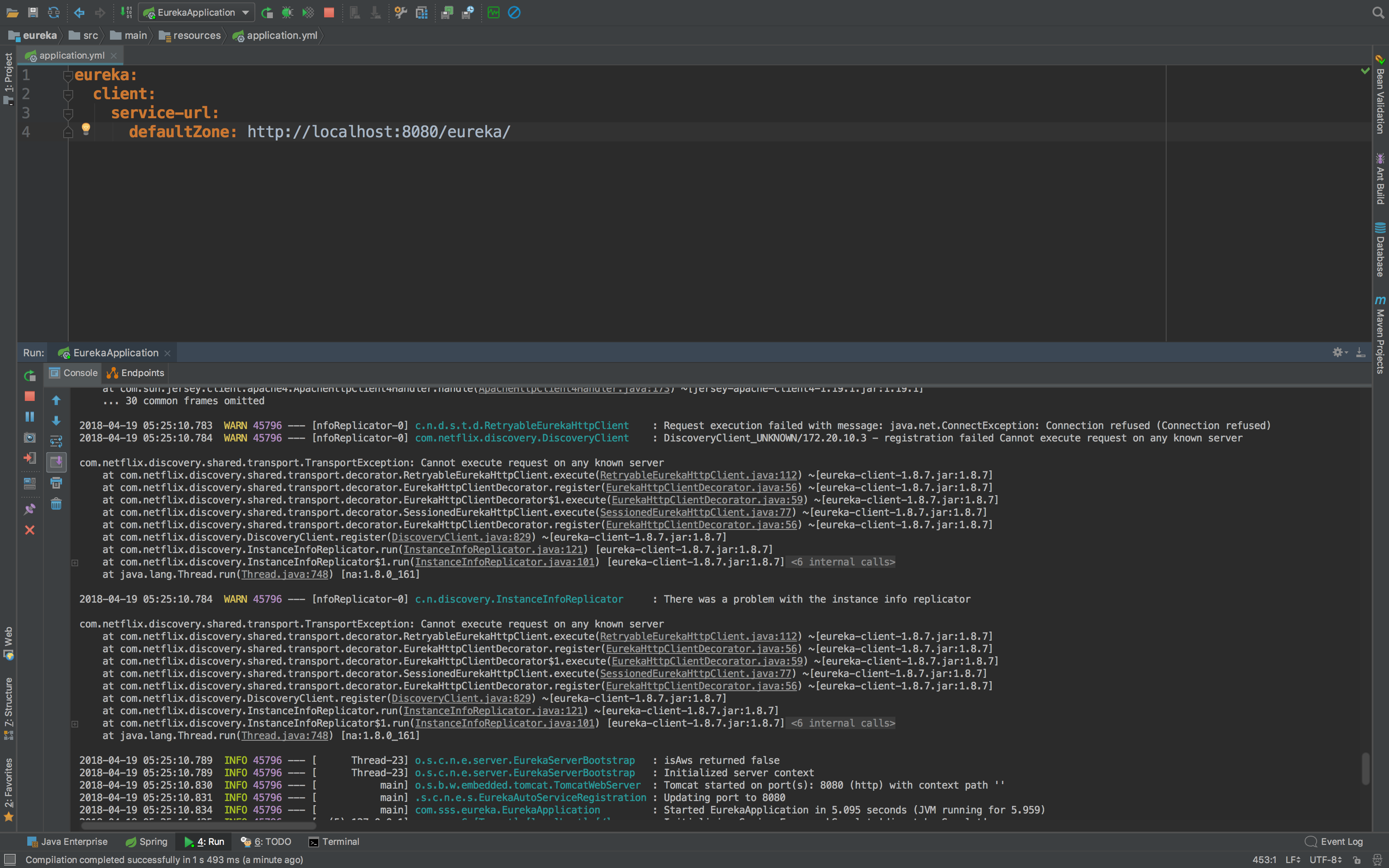

注册表启动时,它将抱怨(带有stacktrace)注册表没有可连接的副本节点。在生产环境中,需要多个注册表实例。
默认情况下,注册表还会尝试自行注册。
在本地使用此注册表时,最好将此注册表放在单独的端口上。
但不断报异常,why?
这是因为该应用虽然是 Server 端,但也同时是 Client 端,也需要一个注册中心将自己注册进去

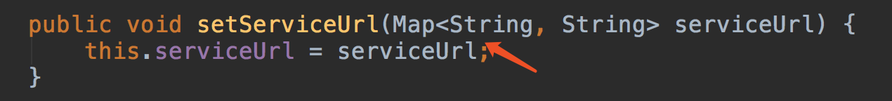

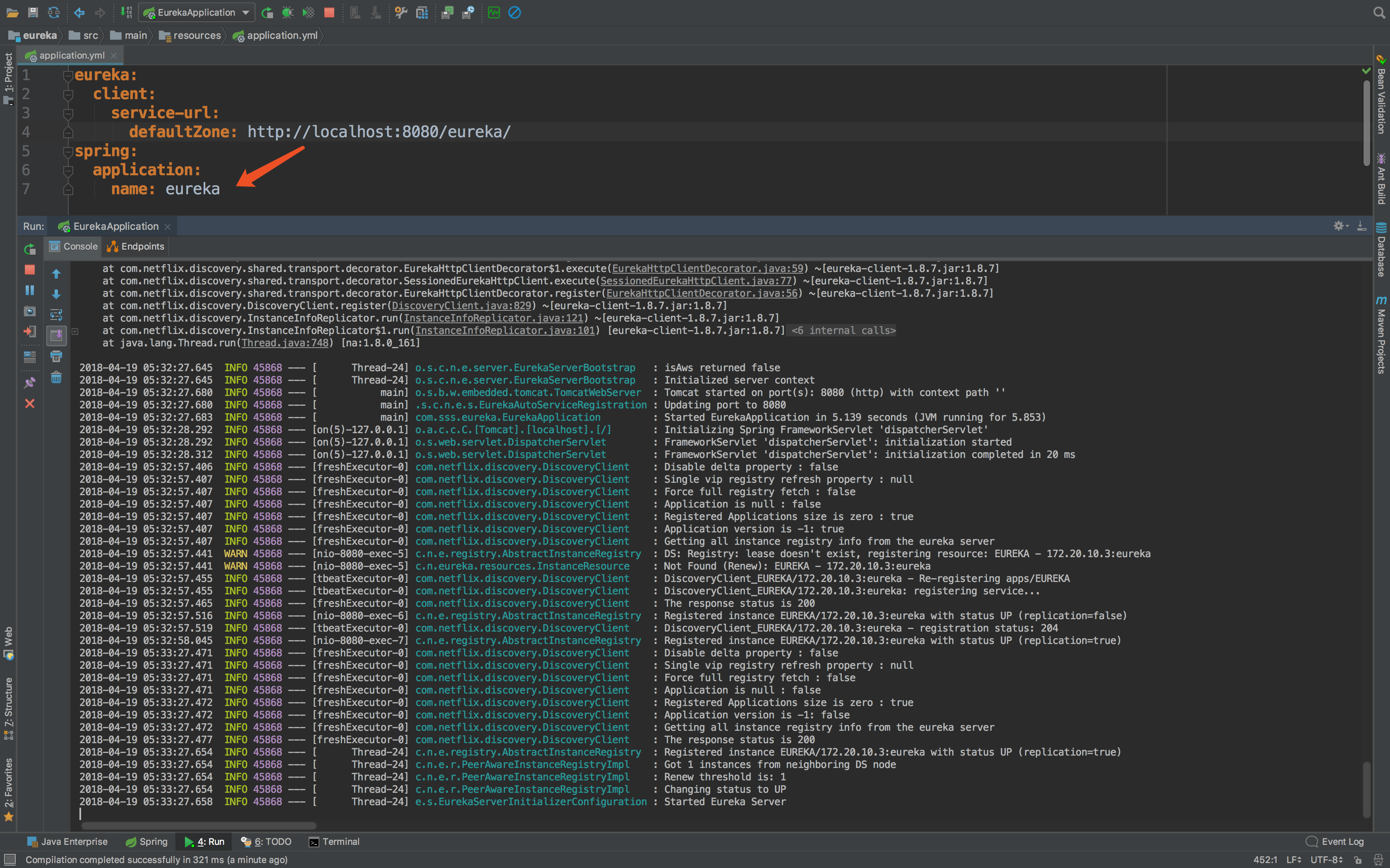

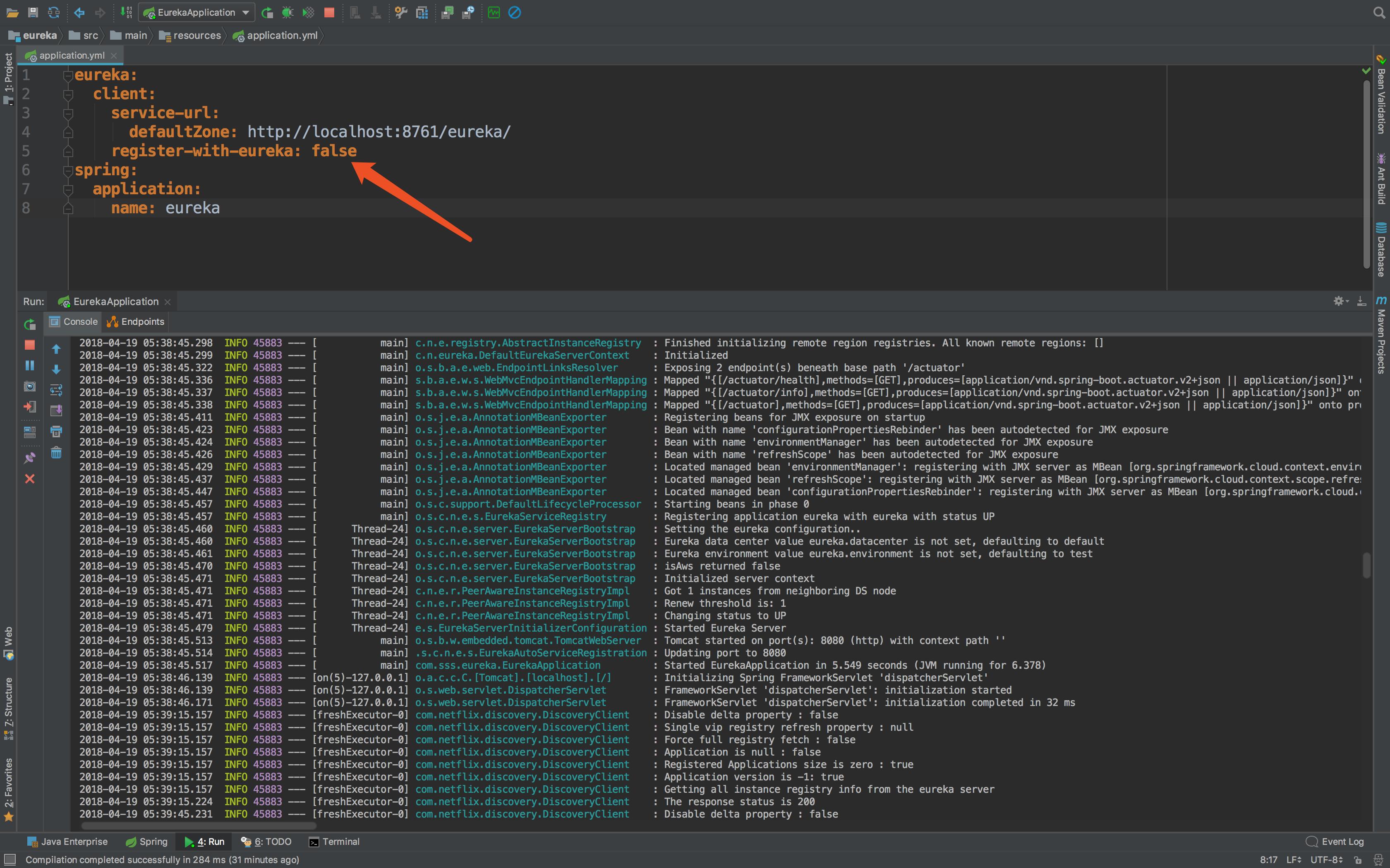

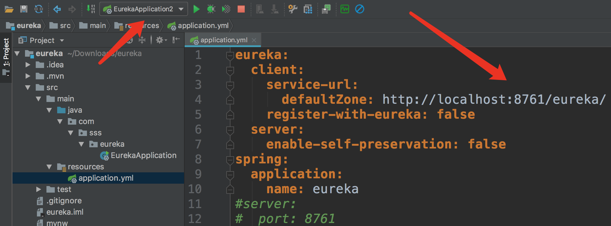

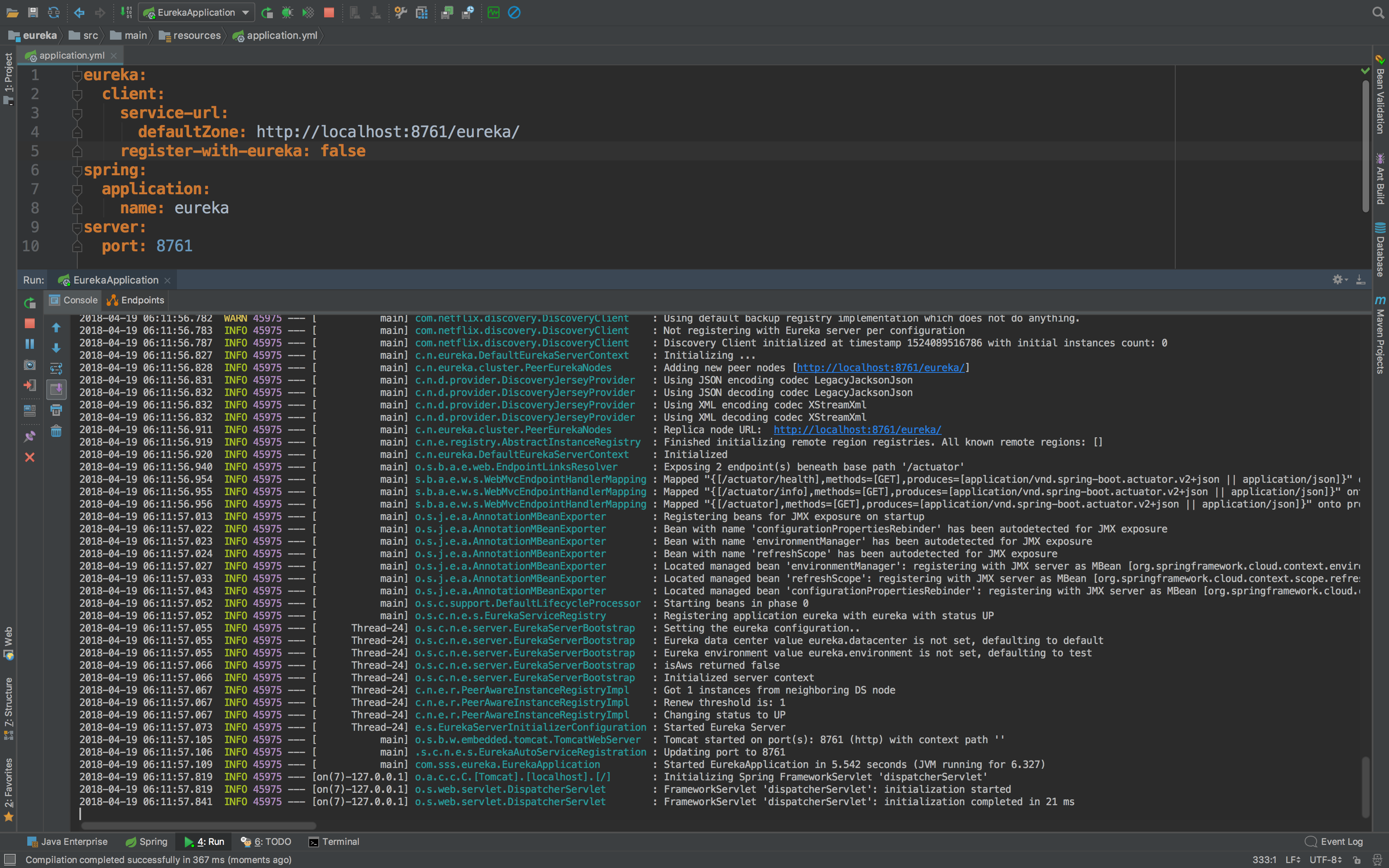

为消除其异常,修改下配置 -

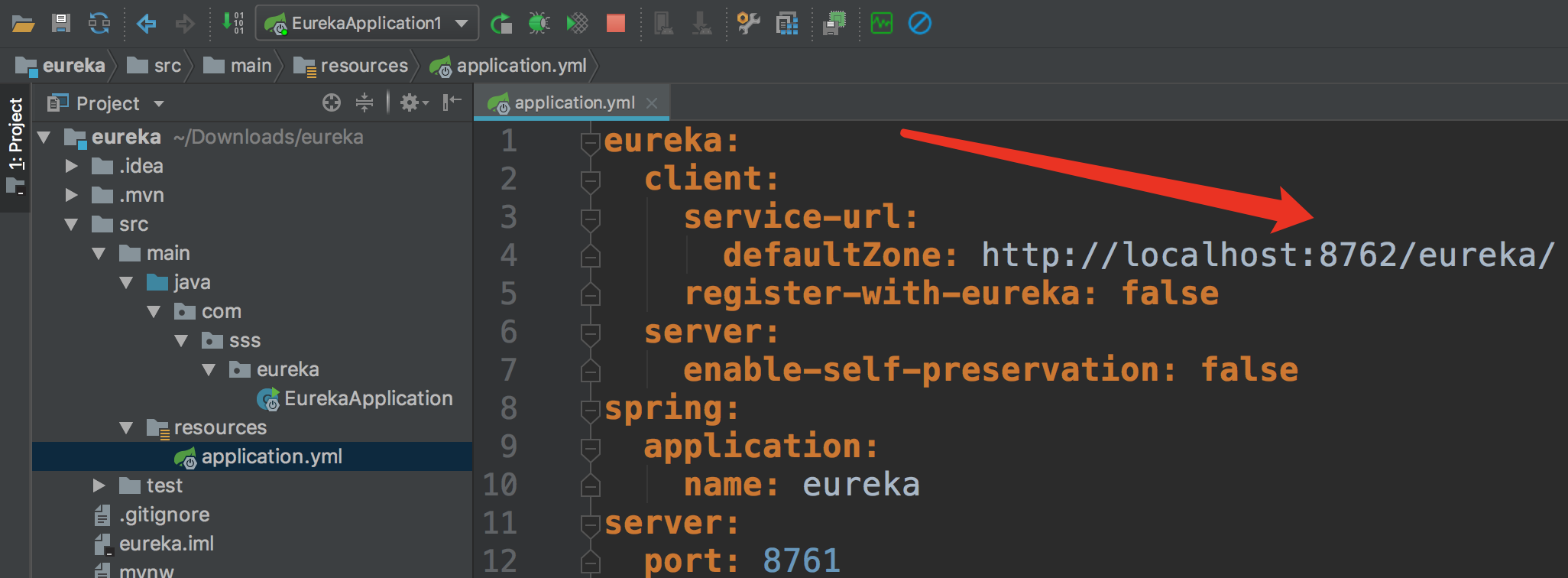

配置需要注册的地址,也就是往自己身上注册
通过观察源码,知道其实是一个 map, 所以配置如下

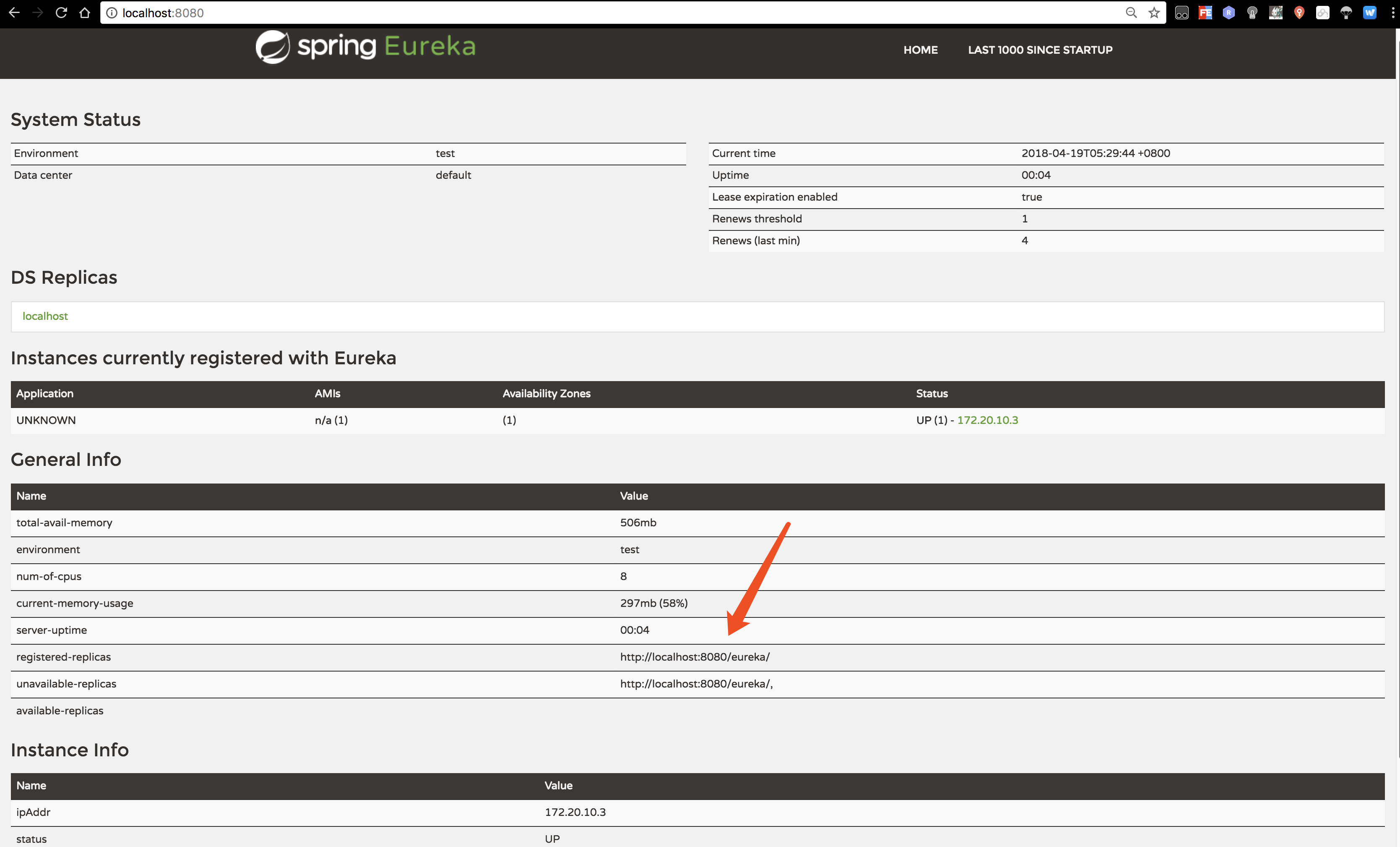

启动仍旧报错,其实正常问题,因为服务端自己又是 Server, 又是 Client, 服务端未启动完成时,客户端肯定是无法找到服务端的
但是 eureka 的服务端/客户端采用心跳通信方式

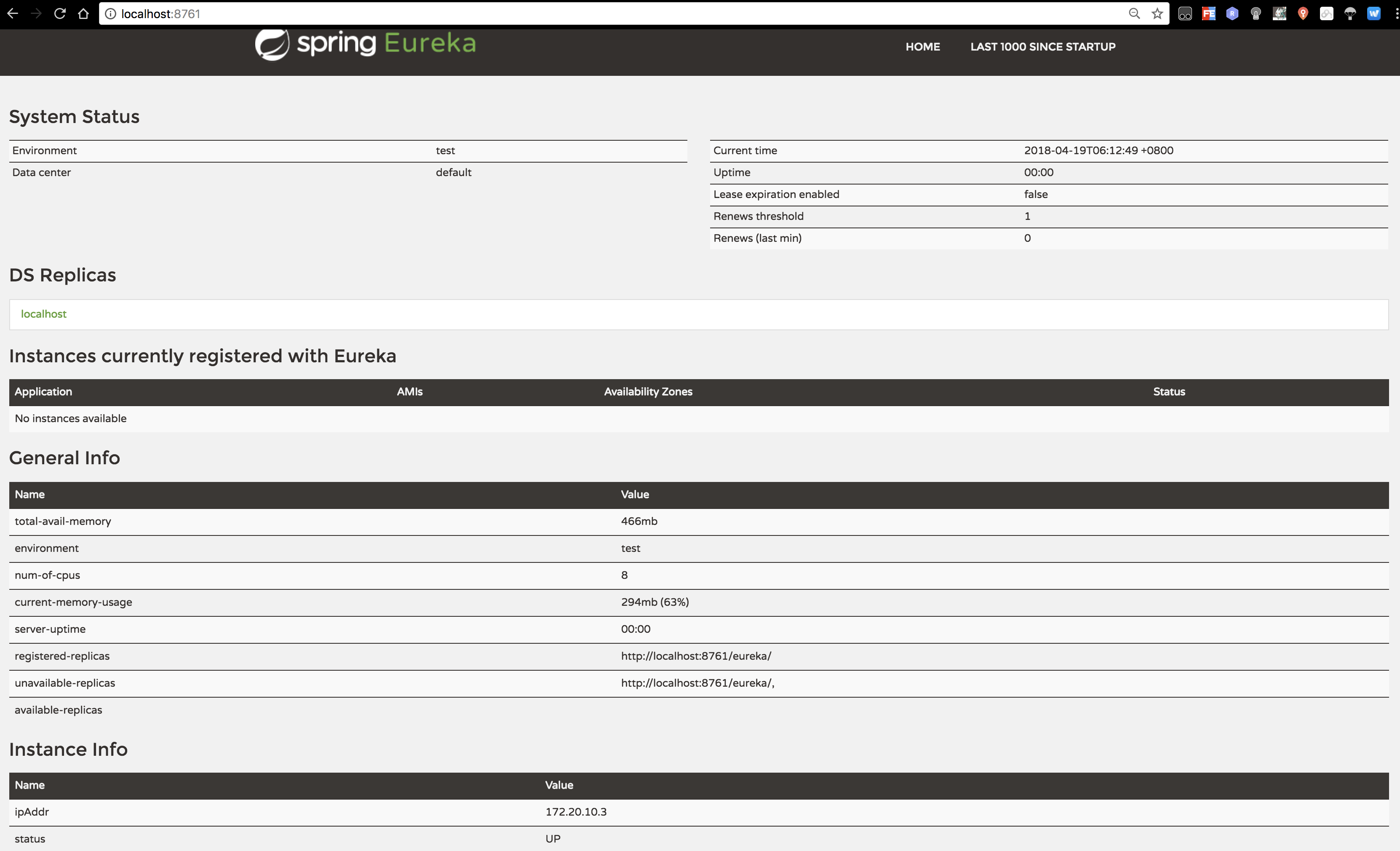

可看到地址已随配置被改变 -

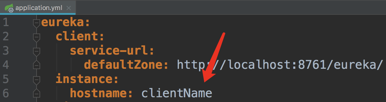

接下来配置实例名
- 但是该应用本身就是个注册中心,不需要将其显示在注册实例中,通过以下配置
- 为防止冲突,将端口号回改为默认

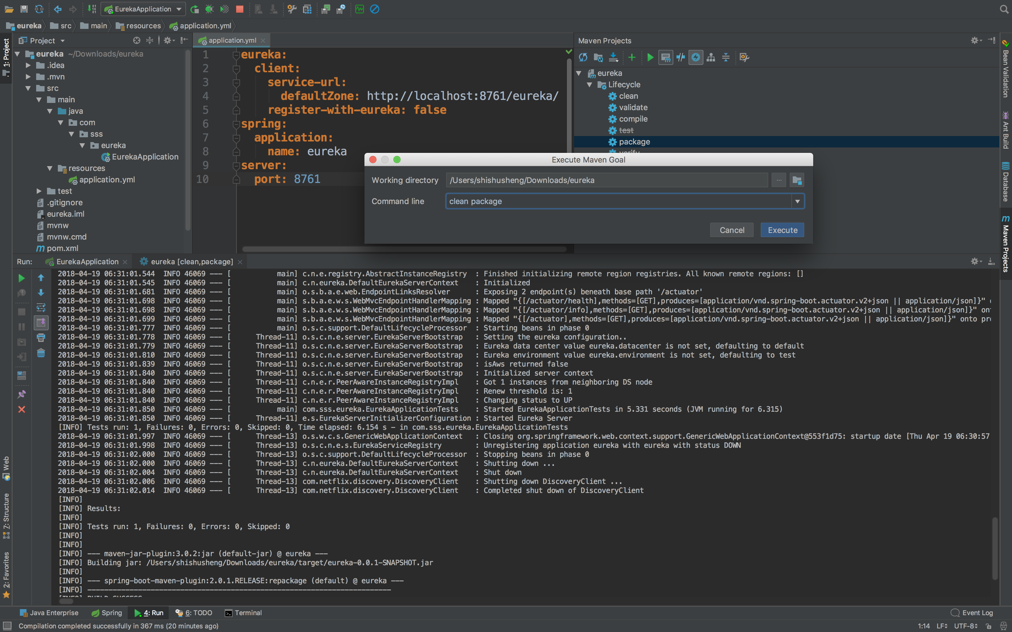

2 服务中心

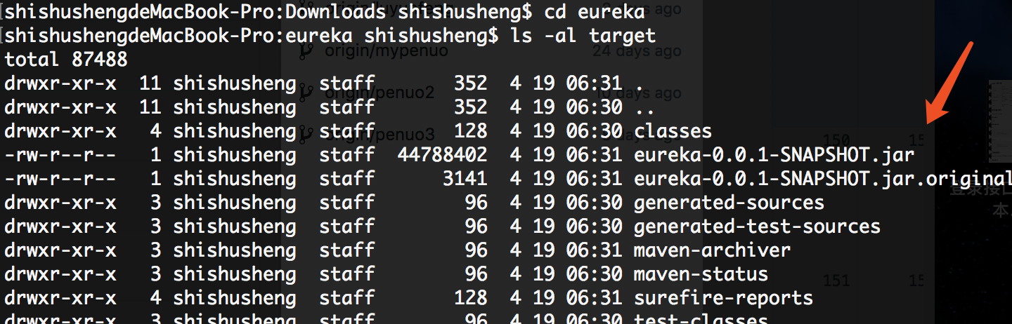

为避免每次手动启动,将应用打成 war 包(jar)
如此该应用就方便了我们,不需要每次都去手动启动应用,在后台会重启,若想杀死进程直接 kill

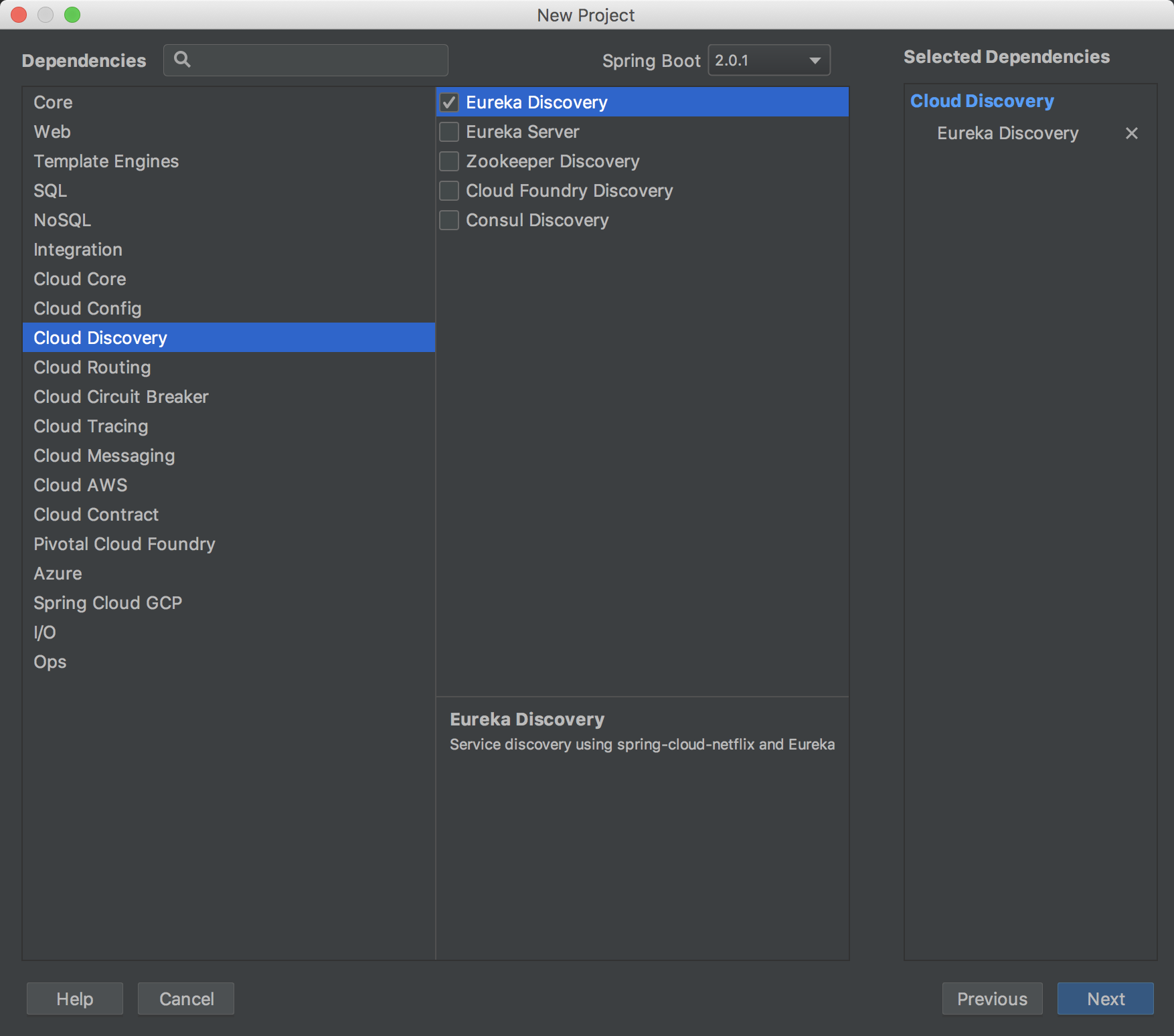

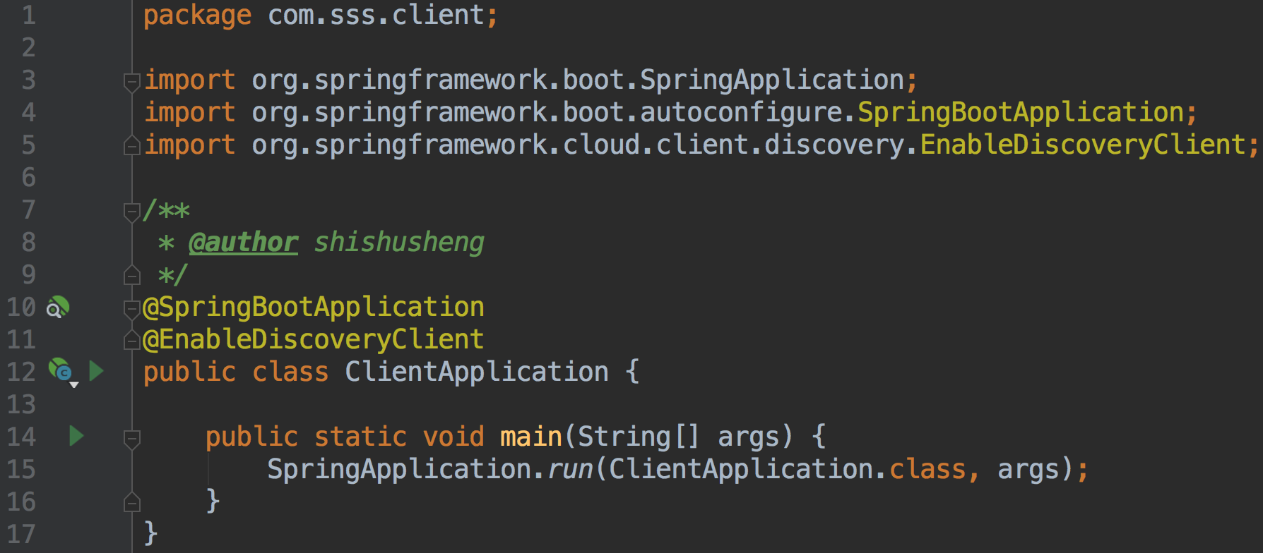

3 Eureka Client的使用
@EnableDiscoveryClient注解
这通过META-INF/spring.factories查找DiscoveryClient接口的实现
Discovery Client的实现将在org.springframework.cloud.client.discovery.EnableDiscoveryClient键下的spring.factories中添加一个配置类。
DiscoveryClient实现的示例是Spring Cloud Netflix Eureka,Spring Cloud Consul发现和Spring Cloud Zookeeper发现。
默认情况下,DiscoveryClient的实现将使用远程发现服务器自动注册本地Spring Boot服务器。可以通过在@EnableDiscoveryClient中设置autoRegister=false来禁用此功能。

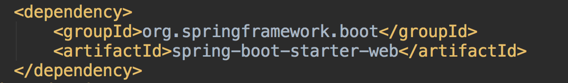

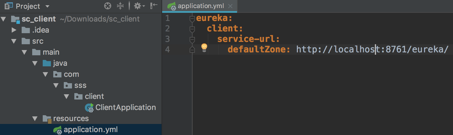

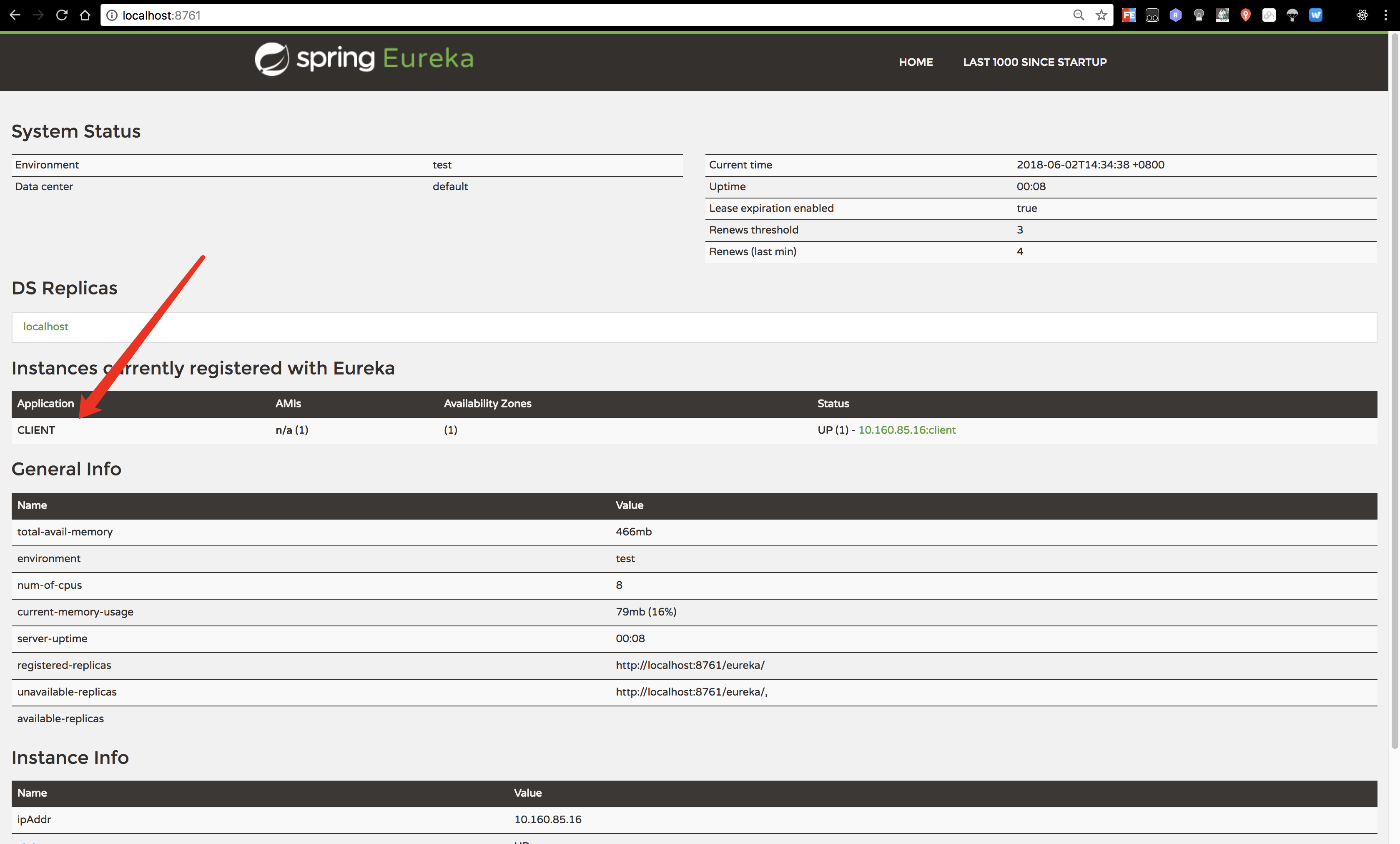

- 启动Server, 再启动 Client
- 因为没有配置注册目标地址信息
- 之后再次重启,依旧无法注册成功,几经勘察,添加以下依赖后,成功运行,注册到服务器

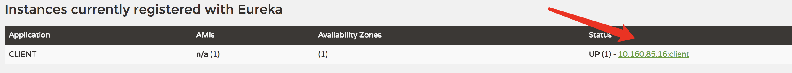

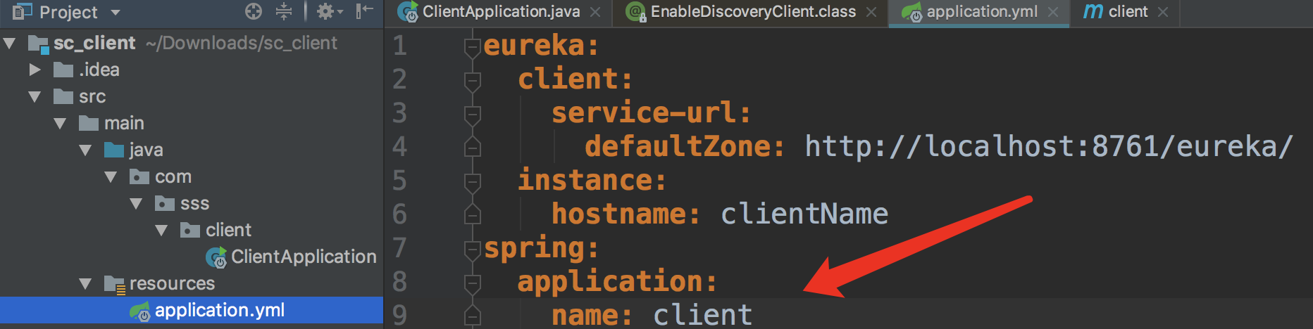

- 再指定 client 名字

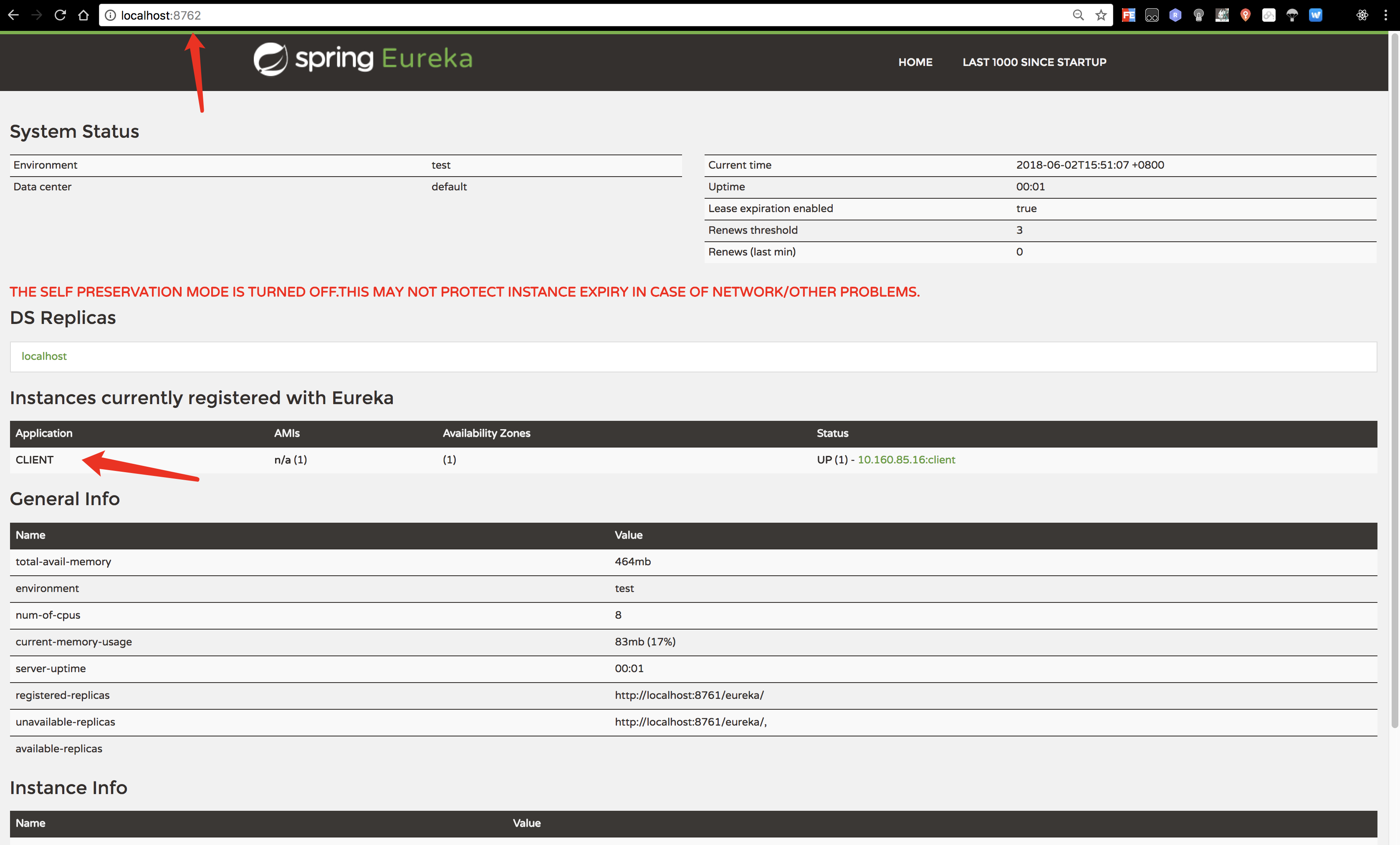

- 发现成功注册

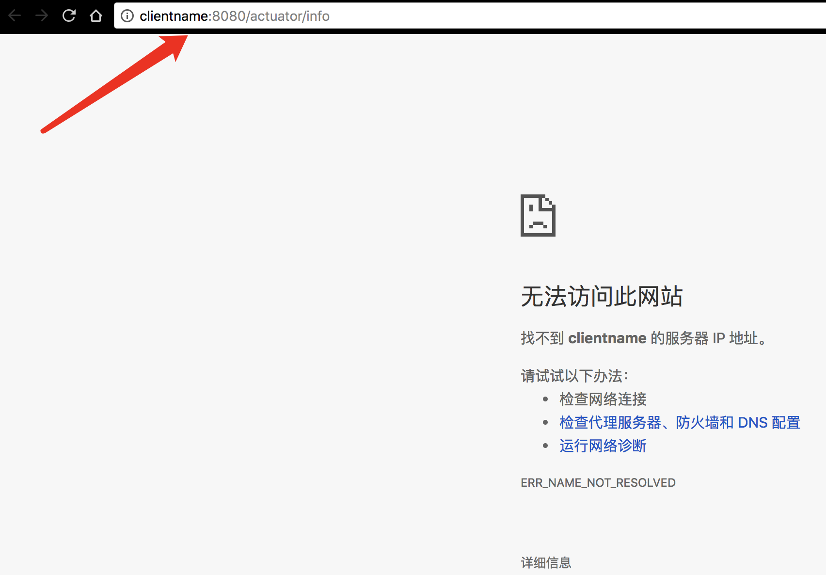

- 此为 client 应用ip 地址
- 但其实可以自定义
- 接着点击进入那个链接,URL如下

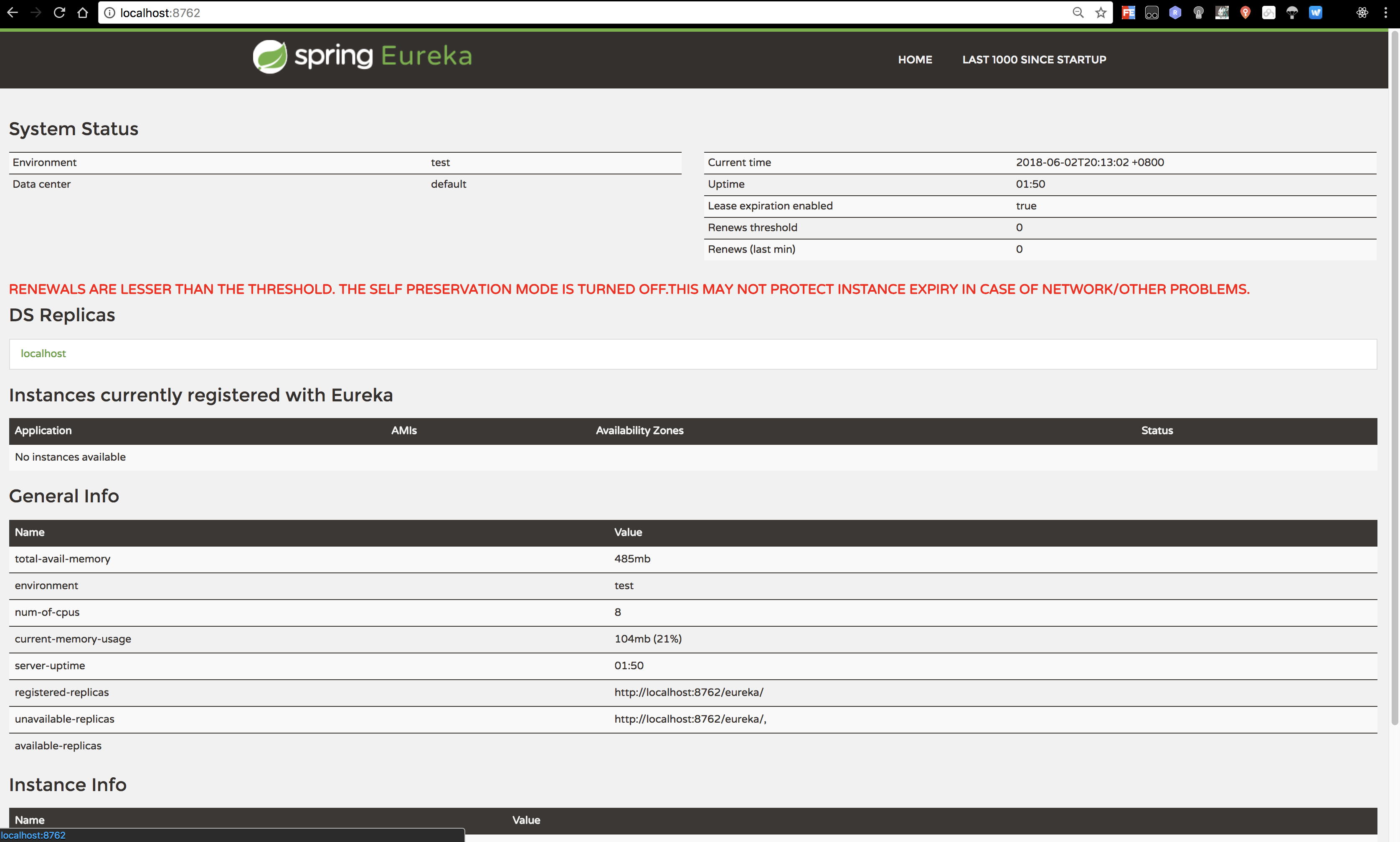

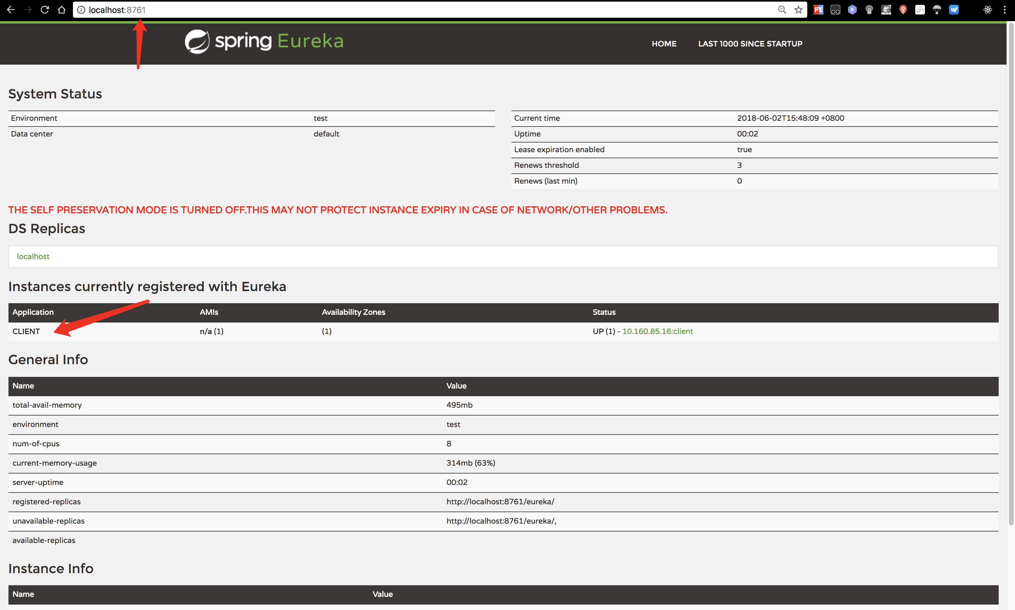

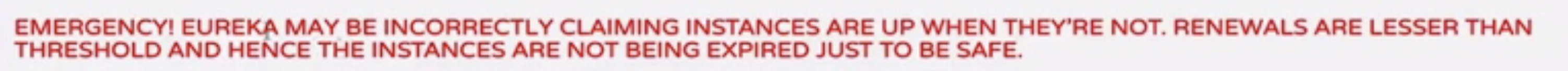

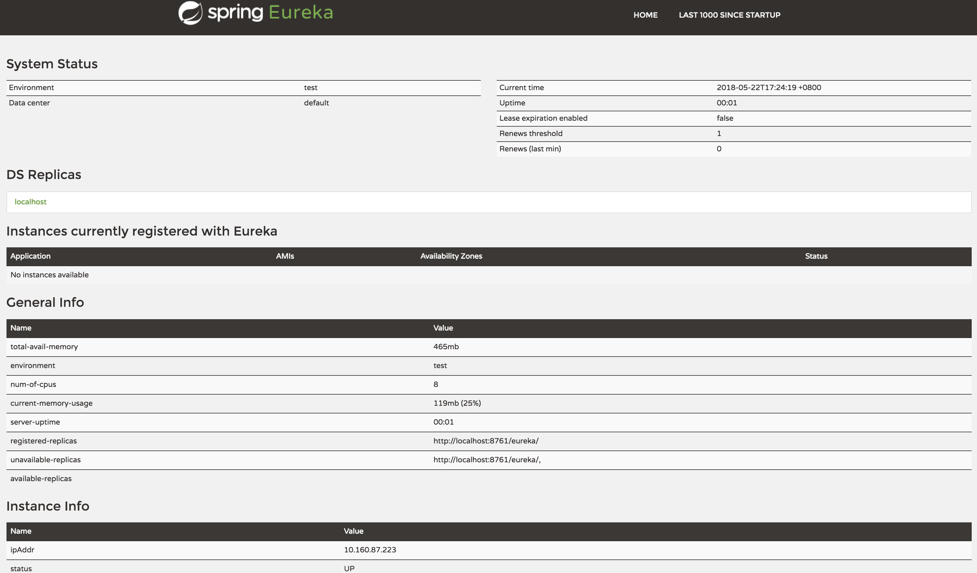

- Eureka保证分布式CAP理论中的AP
有时会发现如下红色警戒!
Eureka看明白了这一点,因此在设计时就优先保证可用性
我们可以容忍注册中心返回的是几分钟以前的注册信息,但不能接受服务直接宕机。也就是说,服务注册功能对可用性的要求要高于一致性!
如果Eureka服务节点在短时间里丢失了大量的心跳连接(可能发生了网络故障),那么这个 Eureka节点会
- 进入“自我保护模式”
但该节点对于新的服务还能提供注册服务, 当网络故障恢复后,这个Eureka节点会退出“自我保护模式” - 同时保留那些“心跳死亡”的服务注册信息不过期
对于“死亡”的仍然保留,以防还有客户端向其发起请求
Eureka的哲学是,同时保留“好数据”与“坏数据”总比丢掉任何数据要更好

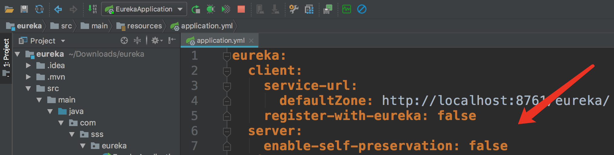

- 在开发模式,最好关闭该模式(默认是开启的),注意仅能在开发环境关闭哦!
- 生产环境禁止关闭!!!

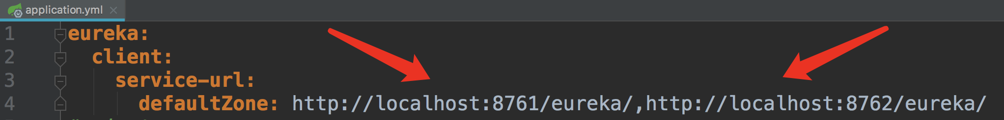

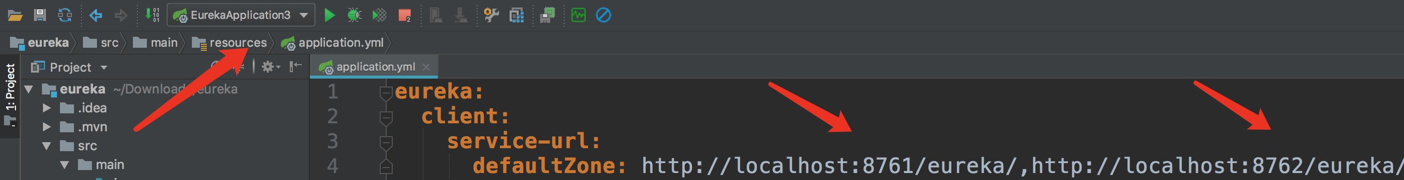

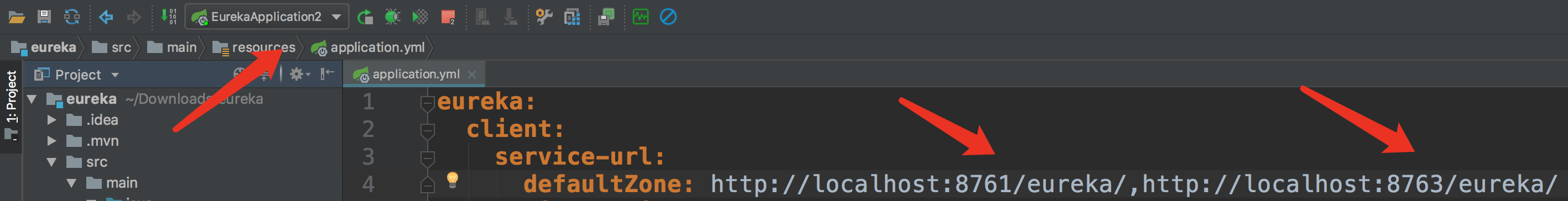

4.1 考虑将两台 eureka 互相注册

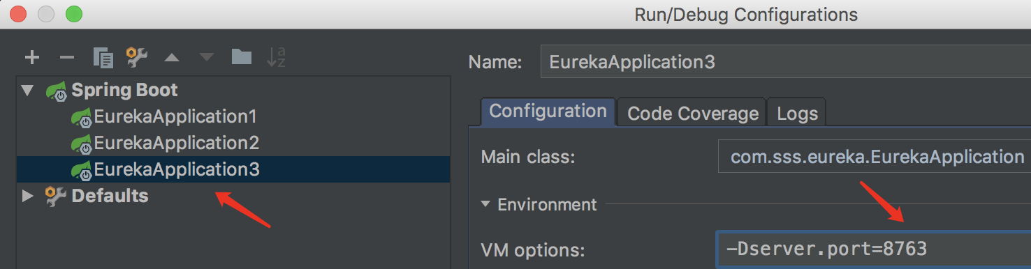

- 复制得到两份 eureka,并以端口区分
- 将 eureka1注册到 eureka2上并启动
- 将 eureka2注册到 eureka1上并启动
发现 client 在1,2同时都注册成功了!

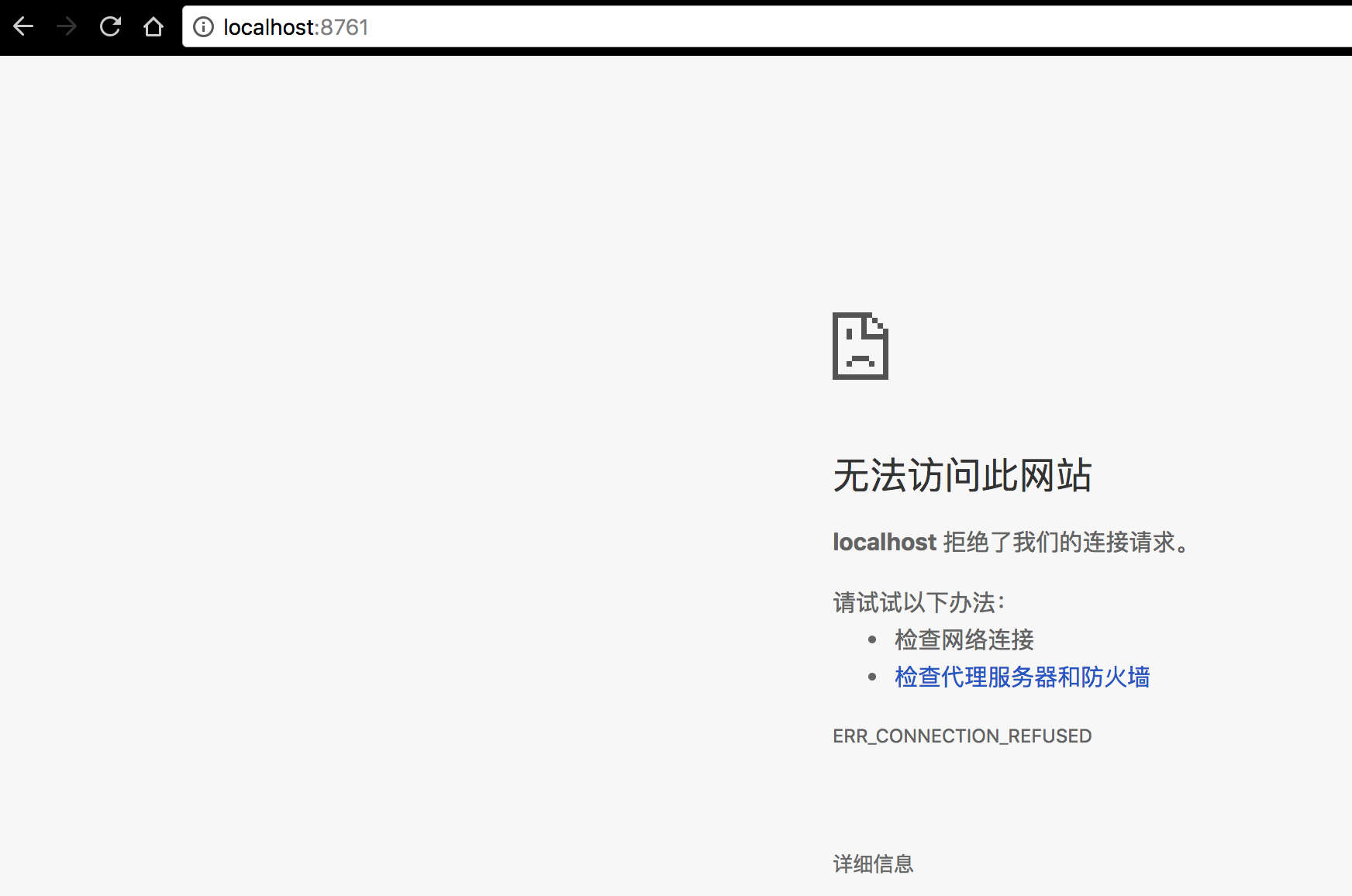

假如此时 eureka1宕机了,会发生什么呢?

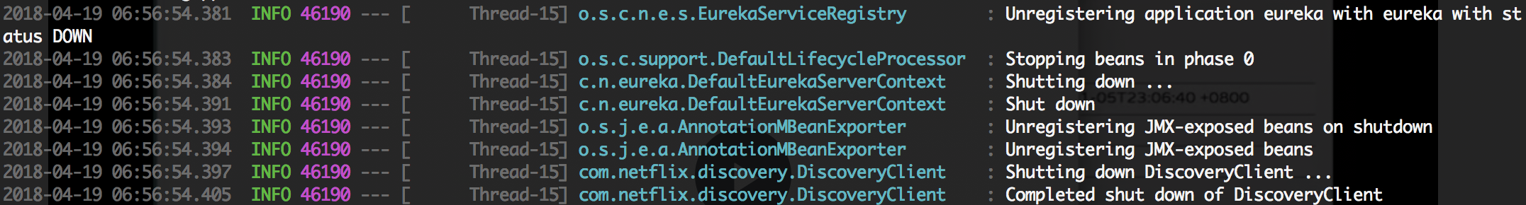

我们来将1给关闭
发现2依旧存活,并且 client 还在连接
若此时再 client 端重启又会发生什么呢?
因为无法注册,自然报错了, E2上也没有 client 端再连接了

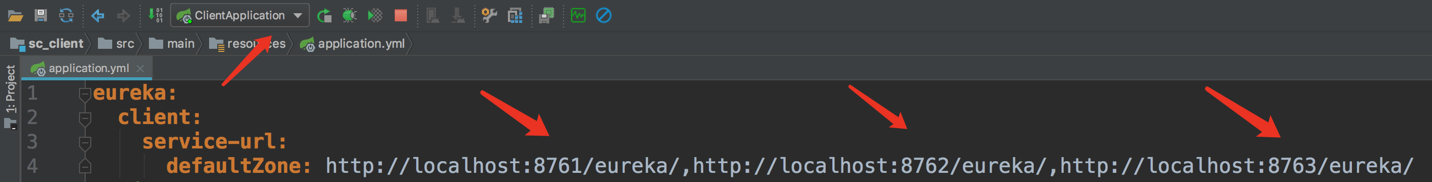

那么问题来了,怎么才能保证 E1宕机后, client 仍能注册在 E2上呢?只要保持每次都同时往两个 E 注册

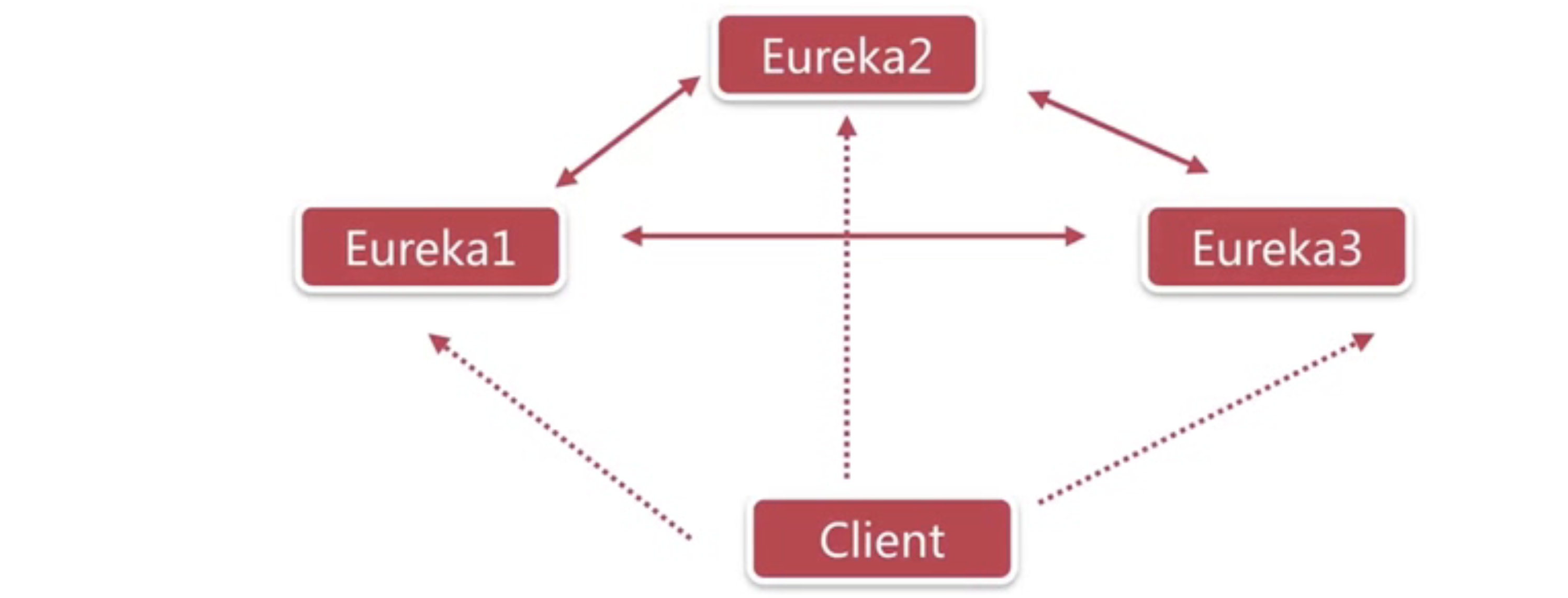

同理可得,当有3个 E 时,如此相互注册
- 新建 E3
对于我们的本地开发环境,部署一个 E 即可,不再集群
