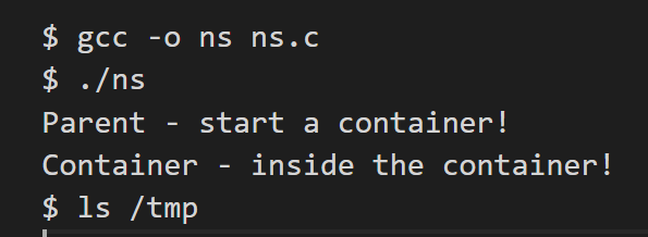

我们来一起编译一下这个程序:
这样,我们就进入了这个“容器”当中。可是,如果在“容器”里执行一下ls指令的话,我们就会发现一个有趣的现象: /tmp目录下的内容跟宿主机的内容是一样的。
即使开启了Mount Namespace,容器进程看到的文件系统也跟宿主机完全一样。
这是怎么回事呢?
Mount Namespace修改的,是容器进程对文件系统“挂载点”的认知
但是,这也就意味着,只有在“挂载”这个操作发生之后,进程的视图才会被改变。而在此之前,新创建的容器会直接继承宿主机的各个挂载点。
