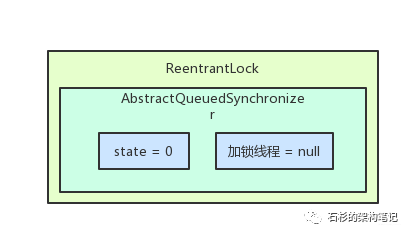

记录当前加锁的是哪个线程,初始化状态下,这个变量是null

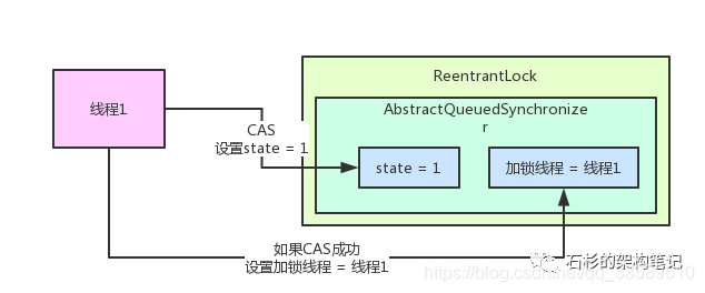

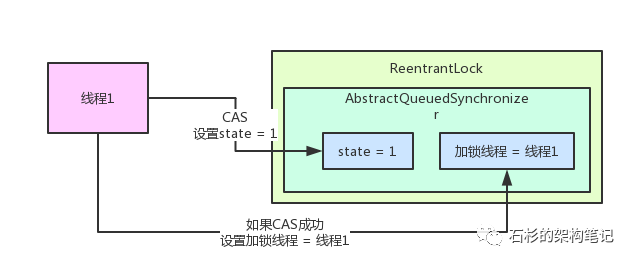

接着线程1跑过来调用ReentrantLock的lock()方法尝试进行加锁,这个加锁的过程,直接就是用CAS操作将state值从0变为1。
如果之前没人加过锁,那么state的值肯定是0,此时线程1就可以加锁成功。
一旦线程1加锁成功了之后,就可以设置当前加锁线程是自己。
  • 线程1跑过来加锁的一个过程
    加锁线程变量

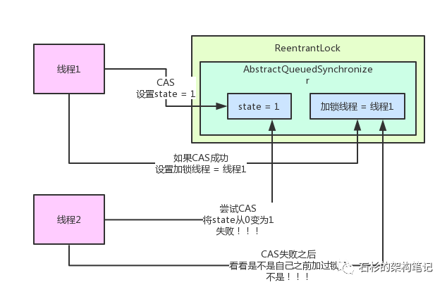

接着,如果线程1加锁了之后,线程2跑过来加锁会怎么样呢?
3.2 我们来看看锁的互斥是如何实现的
线程2跑过来一下看到,哎呀!state的值不是0啊?所以CAS操作将state从0变为1的过程会失败,因为state的值当前为1,说明已经有人加锁了!
接着线程2会看一下,是不是自己之前加的锁啊?当然不是了,“加锁线程”这个变量明确记录了是线程1占用了这个锁,所以线程2此时就是加锁失败。

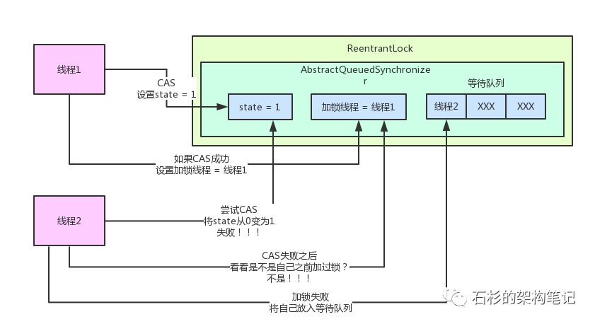

  • 一起来感受一下线程2的绝望心路
接着,线程2会将自己放入AQS中的一个等待队列,因为自己尝试加锁失败了,此时就要将自己放入队列中来等待,等待线程1释放锁之后,自己就可以重新尝试加锁了
所以大家可以看到,AQS是如此的核心!AQS内部还有一个等待队列,专门放那些加锁失败的线程!
  • 同样,给大家来一张图,一起感受一下:

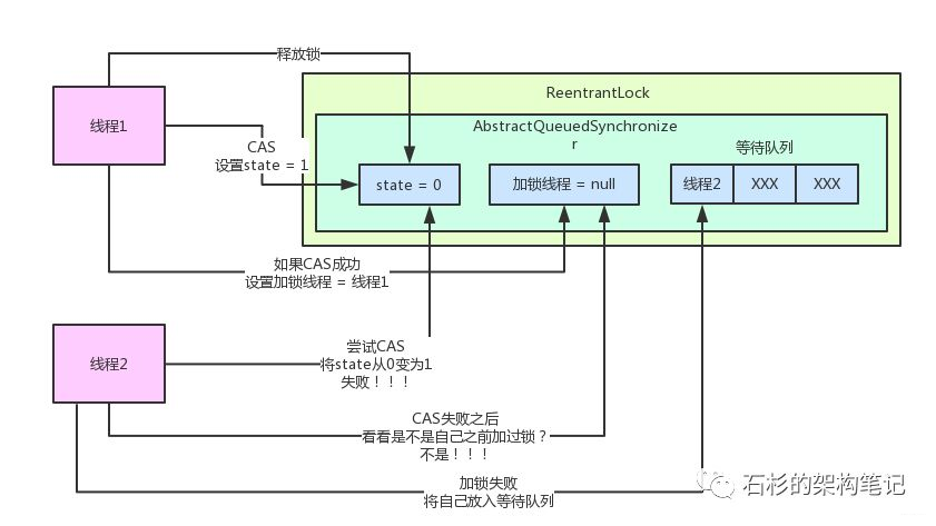

接着,线程1在执行完自己的业务逻辑代码之后,就会释放锁!
他释放锁的过程非常的简单,就是将AQS内的state变量的值递减1,如果state值为0,则彻底释放锁,会将“加锁线程”变量也设置为null!
  • 附图

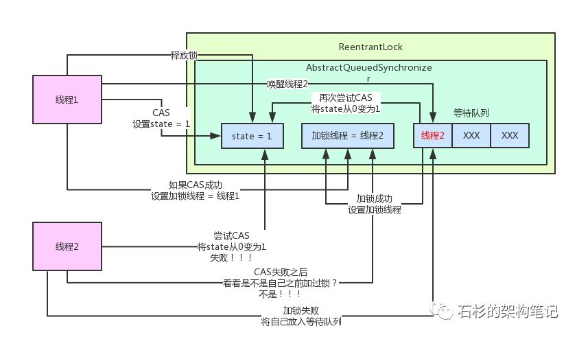

    接下来,会从等待队列的队头唤醒线程2重新尝试加锁。
    好!线程2现在就重新尝试加锁,这时还是用CAS操作将state从0变为1,此时就会成功,成功之后代表加锁成功,就会将state设置为1。
    此外,还要把“加锁线程”设置为线程2自己,同时线程2自己就从等待队列中出队了。
  • 最后再来一张图,大家来看看这个过程。
