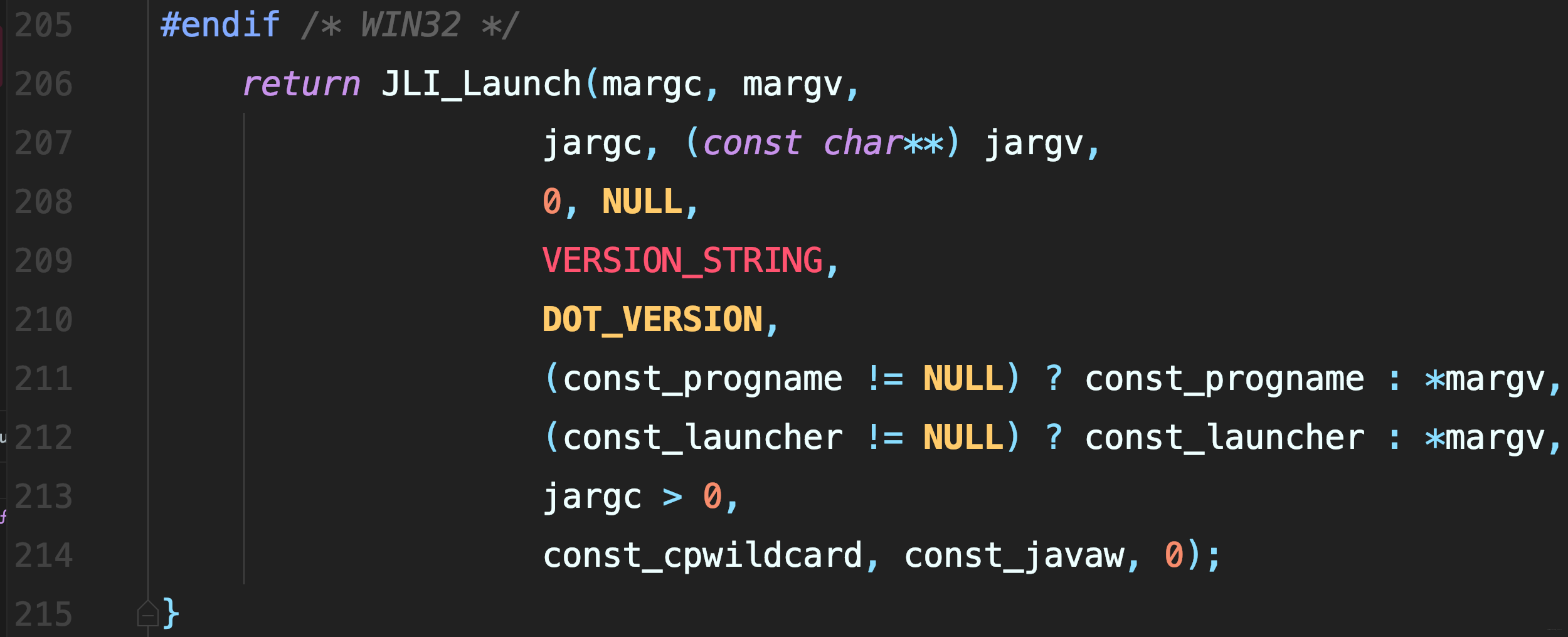

1 程序主入口
src/java.base/share/native/launcher/main.c
main函数返回了JLI_Launch()函数,位于
src/java.base/share/native/libjli/java.c

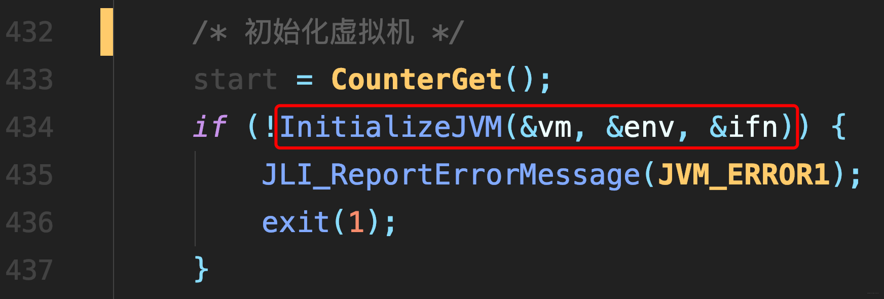

2 java.c # JLI_Launch()
JavaMain()是Java主程序的native调用。
在该方法里会执行虚拟机的初始化,获取Java程序主类及main方法,然后通过JNI调用main方法, 自此,整个JVM进程执行结束,最终退出。
int JavaMain(void *_args) { JavaMainArgs *args = (JavaMainArgs *) _args; int argc = args->argc; char **argv = args->argv; int mode = args->mode; char *what = args->what; InvocationFunctions ifn = args->ifn; JavaVM *vm = 0; JNIEnv *env = 0; jclass mainClass = NULL; jclass appClass = NULL; // 实际启动的应用程序类 jmethodID mainID; jobjectArray mainArgs; int ret = 0; jlong start, end; RegisterThread(); /* 初始化虚拟机 */ start = CounterGet(); if (!InitializeJVM(&vm, &env, &ifn)) { JLI_ReportErrorMessage(JVM_ERROR1); exit(1); } if (showSettings != NULL) { ShowSettings(env, showSettings); CHECK_EXCEPTION_LEAVE(1); } // 显示已解决的模块并继续 if (showResolvedModules) { ShowResolvedModules(env); CHECK_EXCEPTION_LEAVE(1); } // 列出可观察的模块,然后退出 if (listModules) { ListModules(env); CHECK_EXCEPTION_LEAVE(1); LEAVE(); } // 描述一个模块,然后退出 if (describeModule != NULL) { DescribeModule(env, describeModule); CHECK_EXCEPTION_LEAVE(1); LEAVE(); } if (printVersion || showVersion) { PrintJavaVersion(env, showVersion); CHECK_EXCEPTION_LEAVE(0); if (printVersion) { LEAVE(); } } // 模块在启动时已通过验证,因此退出 if (validateModules) { LEAVE(); } /* 如果用户未指定类名或JAR文件 */ if (printXUsage || printUsage || what == 0 || mode == LM_UNKNOWN) { PrintUsage(env, printXUsage); CHECK_EXCEPTION_LEAVE(1); LEAVE(); } FreeKnownVMs(); /* 最后一次可能的PrintUsage之后 */ if (JLI_IsTraceLauncher()) { end = CounterGet(); JLI_TraceLauncher("%ld micro seconds to InitializeJVM\n", (long) (jint) Counter2Micros(end - start)); } /* 在此阶段,argc / argv具有应用程序的参数 */ if (JLI_IsTraceLauncher()) { int i; printf("%s is '%s'\n", launchModeNames[mode], what); printf("App's argc is %d\n", argc); for (i = 0; i < argc; i++) { printf(" argv[%2d] = '%s'\n", i, argv[i]); } } ret = 1; /* * 加载Java程序的main方法,如果没找到则退出 * * 获取应用程序的主类. 它还检查main方法是否存在 * 请参见 bugid 5030265。已经从 manifest 中解析了 Main-Class 名称,但是没有为UTF-8支持对其进行正确解析。 * 因此,此处的代码将忽略先前提取的值,并使用预先存在的代码重新提取该值。 * 这可能是发布周期权宜之计。 * 但是,还发现在环境中传递某些字符集在Windows的某些变体中具有“奇怪”的行为。 * 因此,也许永远都不应增强启动器本地的清单解析代码。 * Hence the code here ignores the value previously extracted and * uses the pre-existing code to reextract the value.  This is * possibly an end of release cycle expedient. * Hence, maybe the manifest parsing code local to the * launcher should never be enhanced. * * 因此,未来的工作应: * 1)   更正本地解析代码,并验证Main-Class属性是否已正确通过所有环境, * 2)   删除通过环境维护 main_class 的方法(并删除这些注释). * * 此方法还可以正确处理启动可能具有或不具有Main-Class清单条目的现有JavaFX应用程序. */ mainClass = LoadMainClass(env, mode, what); CHECK_EXCEPTION_NULL_LEAVE(mainClass); /* * 获取程序主类Class对象 * * 在某些情况下,当启动 需要帮助程序的 应用程序(例如,没有main方法的JavaFX应用程序)时, * mainClass将不是应用程序自己的主类,而是帮助程序类。 * 为了使UI中的内容保持一致,我们需要跟踪和报告应用程序主类。 */ appClass = GetApplicationClass(env); NULL_CHECK_RETURN_VALUE(appClass, -1); /* 构建平台特定的参数数组(构建main方法的参数列表) */ mainArgs = CreateApplicationArgs(env, argv, argc); CHECK_EXCEPTION_NULL_LEAVE(mainArgs); if (dryRun) { ret = 0; LEAVE(); } /* * PostJVMInit 使用类名称作为用于GUI的应用程序名称 * 例如, 在 OSX 上, 这会在菜单栏中为SWT和JavaFX设置应用程序名称. * 因此, 我们将在此处传递实际的应用程序类而不是mainClass, 因为这可能是启动器或帮助程序类, 而不是应用程序类. */ PostJVMInit(env, appClass, vm); CHECK_EXCEPTION_LEAVE(1); /* * 获取main方法ID * * LoadMainClass不仅加载主类,还将确保主方法的签名正确,这样就不需要再进一步检查了. * 这里调用main方法,以便无关的Java堆栈不在应用程序stack trace中. */ mainID = (*env)->GetStaticMethodID(env, mainClass, "main", "([Ljava/lang/String;)V"); CHECK_EXCEPTION_NULL_LEAVE(mainID); /* 调用main方法. */ (*env)->CallStaticVoidMethod(env, mainClass, mainID, mainArgs); /* * 如果main抛出异常,则启动程序的退出码(在没有对System.exit的调用的情况下)将为非零。 */ ret = (*env)->ExceptionOccurred(env) == NULL ? 0 : 1; LEAVE();

该方法中调用的InitializeJVM()方法
会执行一系列关于虚拟机的分配、挂载、初始化等工作,
且听下回分解
