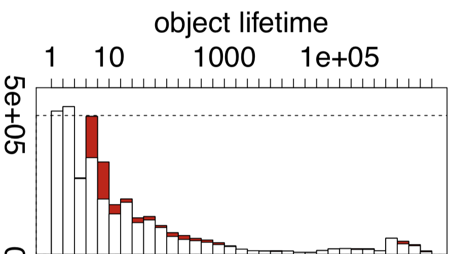

大部分的Java对象只存活一小段时间,而存活下来的小部分Java对象则会存活很长一段时间
  • pmd中Java对象生命周期的直方图,红色的表示被逃逸分析优化掉的对象
    之所以要提到这个假设,是因为它造就了Java虚拟机的分代回收思想
