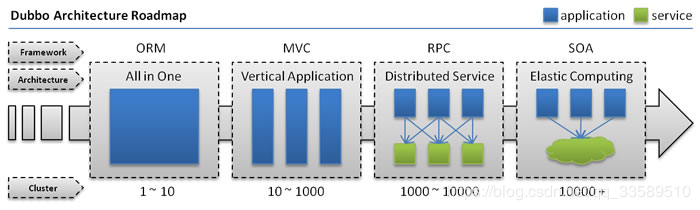

1.1 单一应用架构
当网站流量很小时,只需一个应用,将所有功能都部署在一起,以减少部署节点和成本。
此时,用于简化增删改查工作量的数据访问框架(ORM)是关键。
1.2 垂直应用架构
当访问量逐渐增大,单一应用增加机器带来的加速度越来越小,将应用拆成互不相干的几个应用,以提升效率。此时,用于加速前端页面开发的Web框架(MVC)是关键。
1.3 分布式服务架构
当垂直应用越来越多,应用之间交互不可避免,将核心业务抽取出来,作为独立的服务,逐渐形成稳定的服务中心,使前端应用能更快速的响应多变的市场需求。
此时,用于提高业务复用及整合的分布式服务框架(RPC)是关键。
1.4 流动计算架构
当服务越来越多,容量的评估,小服务资源的浪费等问题逐渐显现,此时需增加一个调度中心基于访问压力实时管理集群容量,提高集群利用率。
此时,用于提高机器利用率的资源调度和治理中心(SOA)是关键。

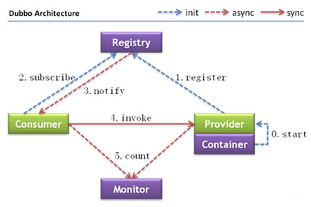

3.1 节点角色说明
节点 | 角色说明 |
Provider | 暴露服务的服务提供方 |
Consumer | 调用远程服务的服务消费方 |
Registry | 服务注册与发现的注册中心 |
Monitor | 统计服务的调用次数和调用时间的监控中心 |
Container | 服务运行容器 |

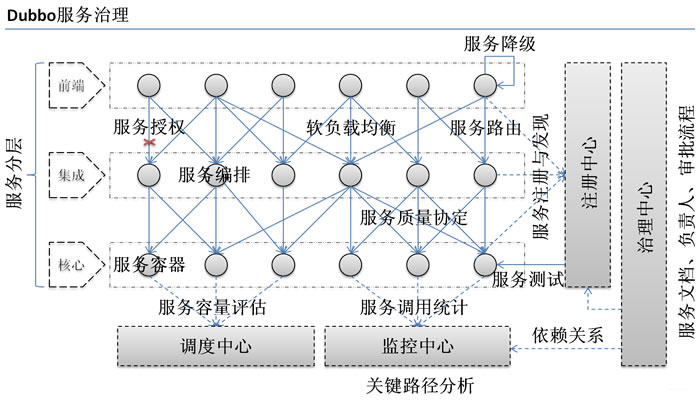

3.2 调用关系说明
- Container负责启动,加载,运行Provider
- Provider在启动时,向Registry注册自己提供的服务
- Consumer在启动时,向Registry订阅自己所需的服务
- Registry返回Provider地址列表给Consumer,如果有变更,Registry将基于长连接推送变更数据给Consumer。
- Consumer从Provider地址列表中,基于软负载均衡算法,选一台Provider调用,如果调用失败,再选另一台
- 服务Consumer和Provider,在内存中累计调用次数和调用时间,定时每分钟发送一次统计数据到监控中心

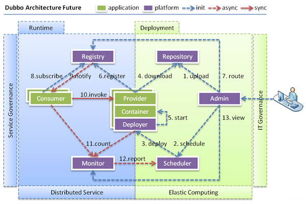

3.3.4.0 未来可能的一种架构图
- dubbo-architucture-futures
3.3.4.1 节点角色说明
节点 | 角色说明 |
Deployer | 自动部署服务的本地代理 |
Repository | 仓库用于存储服务应用发布包 |
Scheduler | 调度中心基于访问压力自动增减服务提供者 |
Admin | 统一管理控制台 |

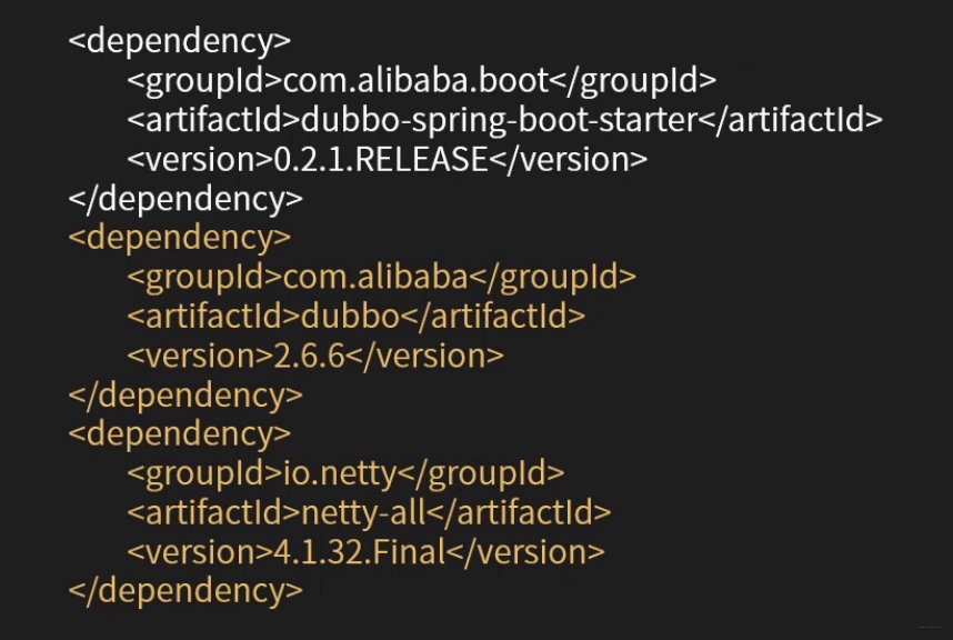

5.2.1 引入相关依赖
dubbo依赖说明:

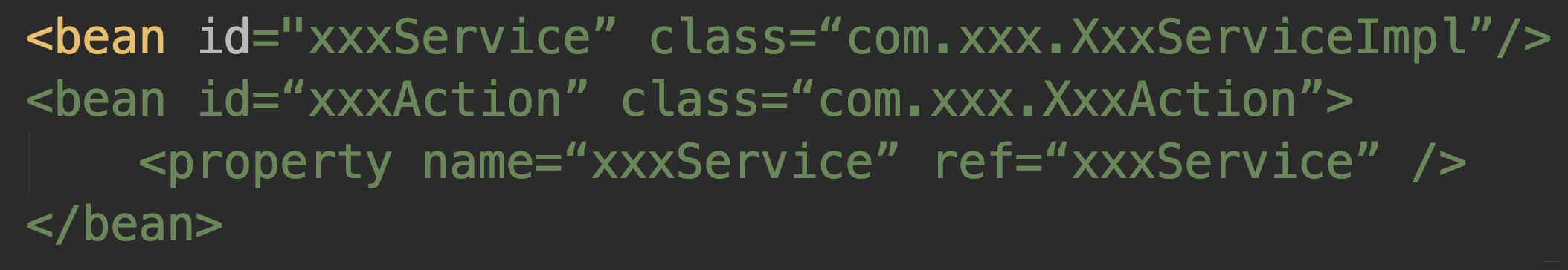

5.2.3 本地服务 Spring 配置
- local.xml

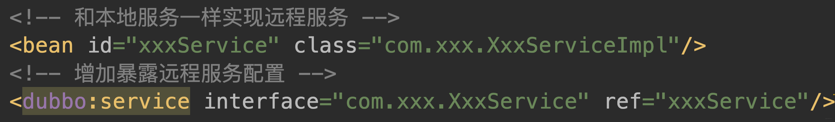

5.2.4 远程服务 Spring 配置

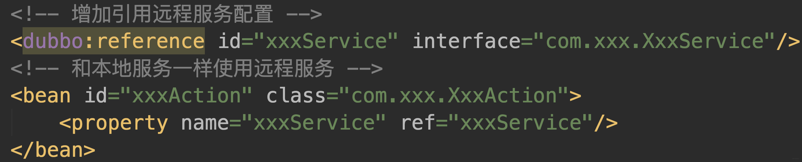

在本地服务的基础上,只需做简单配置,即可完成远程化:
- 将上面的 local.xml 配置拆分成两份,将服务定义部分放在服务提供方 remote-provider.xml,将服务引用部分放在服务消费方 remote-consumer.xml
- 并在提供方增加暴露服务配置 dubbo:service ,在消费方增加引用服务配置 dubbo:reference
- remote-provider.xml
- remote-consumer.xml

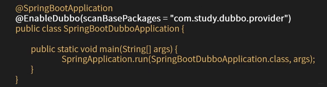

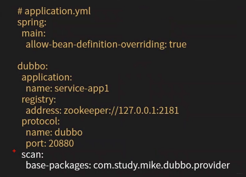

5.2.5 spring boot中集成
方式一: @EnableDubbo 注解;
在springboot的启动类.上加@EnableDubbo注解开启dubbo (服务提供者、消费者的是一样的,扫描的包可能不同)

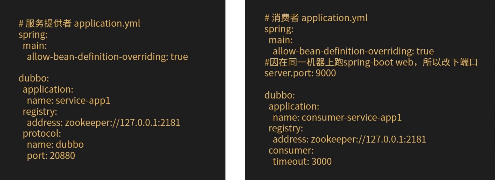

方式二: dubbo-spring-boot-starter方式
1添加dubbo-spring- boot-starter
2 dubbo配置和方式一样
通过dubbo.scan.base-packages参数指定dubbo扫描的包(服务提供者、 消费者设置方式一样)
