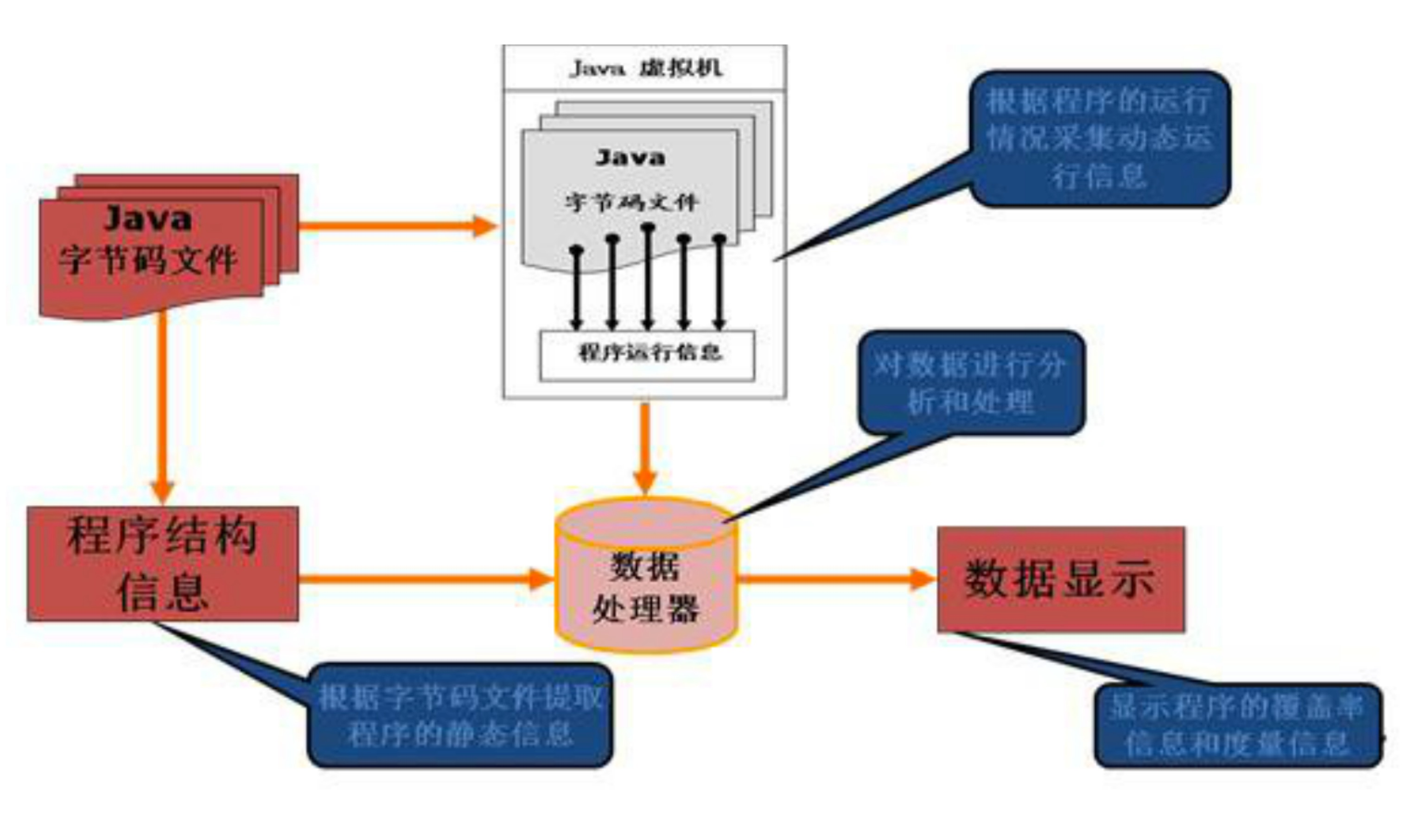

覆盖率工具工作流程
Alt text1. 对Java字节码进行插桩,On-The-Fly和Offine两种方式。
2. 执行测试用例,收集程序执行轨迹信息,将其dump到内存。
3. 数据处理器结合程序执行轨迹信息和代码结构信息分析生成代码覆盖率报告。
4. 将代码覆盖率报告图形化展示出来,如html、xml等文件格式。

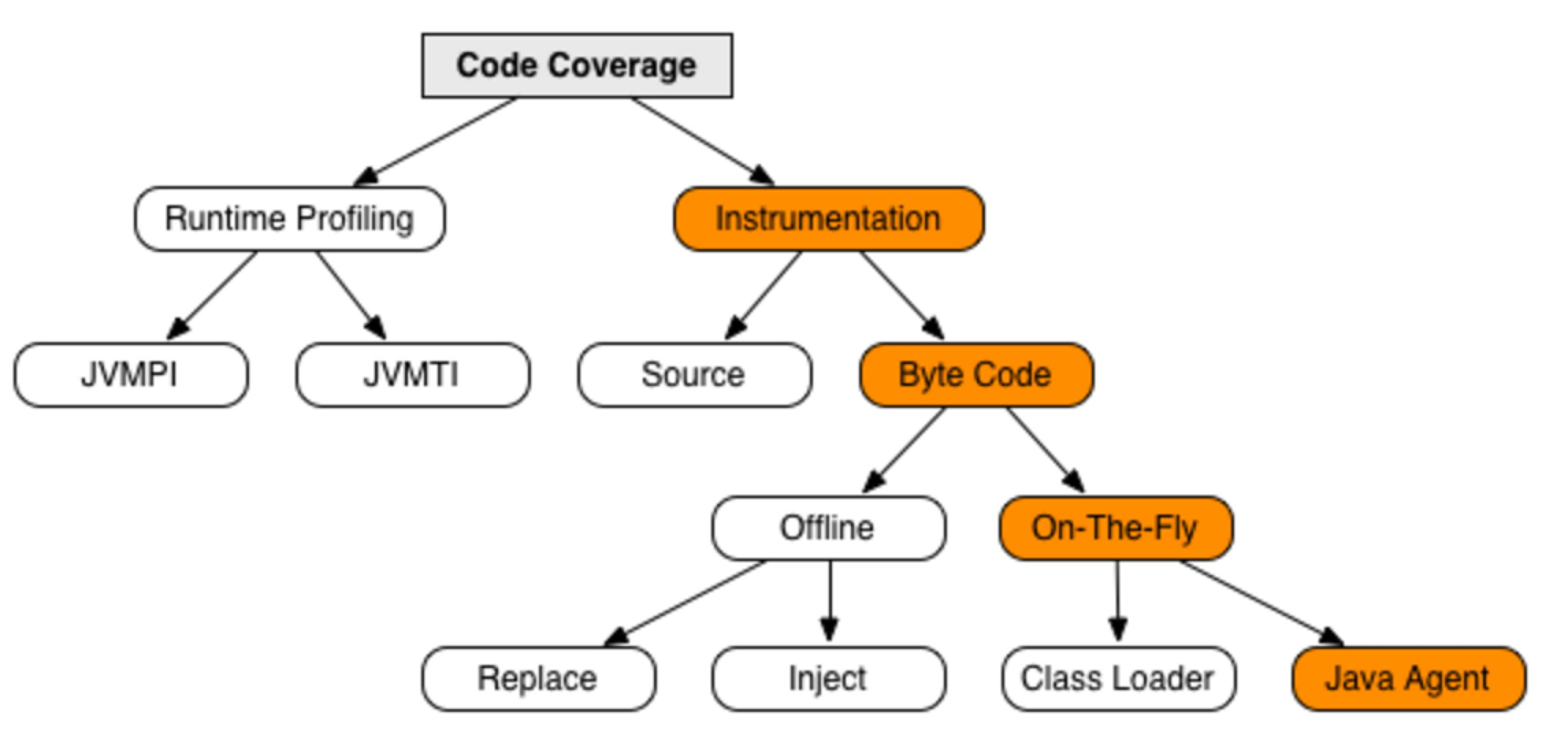

插桩原理
Alt text主流代码覆盖率工具都采用字节码插桩模式,通过钩子的方式来记录代码执行轨迹信息。其中字节码插桩又分为两种模式On-The-Fly和Offine。On-The-Fly模式优点在于无需修改源代码,可以在系统不停机的情况下,实时收集代码覆盖率信息。Offine模式优点在于系统启动不需要额外开启代理,但是只能在系统停机的情况下才能获取代码覆盖率。 基于以上特性,同时由于公司使用JDK8,我们采用Jacoco来获取集成测试代码覆盖率,单元测试使用Cobertura。
On-The-Fly插桩 Java Agent
  • JVM中通过-javaagent参数指定特定的jar文件启动Instrumentation的代理程序
  • 代理程序在每装载一个class文件前判断是否已经转换修改了该文件,如果没有则需要将探针插入class文件中。
  • 代码覆盖率就可以在JVM执行代码的时候实时获取。
  • 典型代表:Jacoco
On-The-Fly插桩 Class Loader
  • 自定义classloader实现自己的类装载策略,在类加载之前将探针插入class文件中
  • 典型代表:Emma
Offine插桩
  • 在测试之前先对文件进行插桩,生成插过桩的class文件或者jar包,执行插过桩的class文件或者jar包之后,会生成覆盖率信息到文件,最后统一对覆盖率信息进行处理,并生成报告。
  • Offline插桩又分为两种:
    • Replace:修改字节码生成新的class文件
    • Inject:在原有字节码文件上进行修改
  • 典型代表:Cobertura
On-The-Fly和Offine比较
  • On-The-Fly模式更加方便的获取代码覆盖率,无需提前进行字节码插桩,可以实时获取代码覆盖率信息
  • Offline模式适用于以下场景:
    • 运行环境不支持java agent
    • 部署环境不允许设置JVM参数
    • 字节码需要被转换成其他虚拟机字节码,如Android Dalvik VM
    • 动态修改字节码过程中和其他agent冲突
    • 无法自定义用户加载类

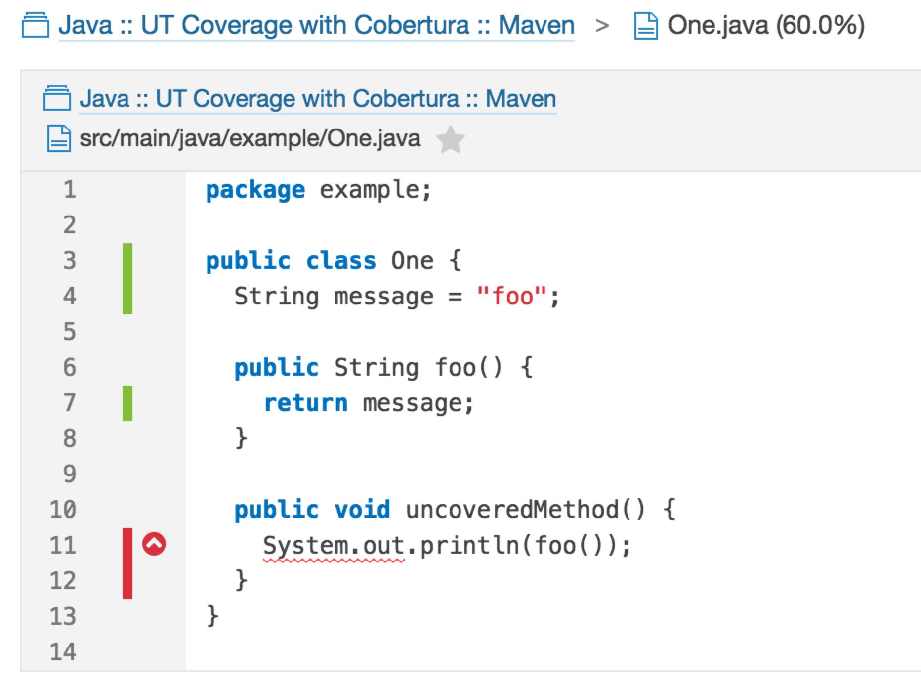

目前有赞开发人员会写单元测试用例,为了能够引入持续集成,我们选取了Sonar+Cobertura来获取单元测试覆盖率。 我们将代码覆盖率绑定到代码编译阶段,这样每次代码编译就能够执行单元测试同时获取代码单元测试覆盖率
  1. <plugin>
  2. <groupId>org.codehaus.mojo</groupId>
  3. <artifactId>cobertura-maven-plugin</artifactId>
  4. <version>2.7</version>
  5. <configuration>
  6. <formats>
  7. <format>xml</format>
  8. </formats>
  9. </configuration>
  10. <executions>
  11. <execution>
  12. <phase>package</phase>
  13. <goals>
  14. <goal>cobertura</goal>
  15. </goals>
  16. </execution>
  17. </executions>
  18. </plugin>
123456789101112131415161718
生成代码覆盖率文件以后,通过Jenkins SonarQube Scanner或者执行mvn sonar:sonar将该文件上传至Sonar 服务器,就可以解析该文件,生成图形化的界面

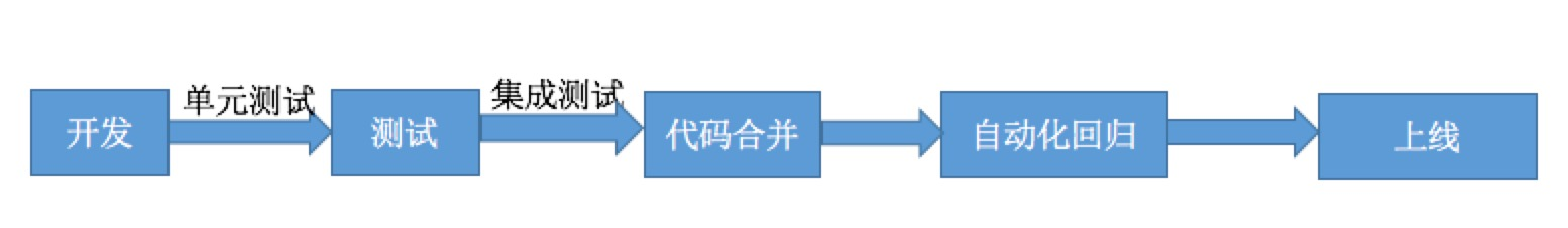

自动化集成流程
Alt text1. 业务开发完成之后,开发人员做单元测试,单元测试完成之后,保证单元测试全部通过同时单元测试代码覆盖率达到一定程度(这个需要开发和测试约定,理论上越高越好),开发提测。
2. 测试人员根据测试用例进行测试(包括手工测试和自动化测试),结合git获取本次变动代码的覆盖率信息。行覆盖率需达到100%,分支达到50%以上,这个需要具体场景具体分析。
3. 测试通过之后,代码合并至主干,进行自动化回归。
4. 回归测试通过之后,代码可以上线。
基于这套流程,我们可以将单元测试代码覆盖率和集成测试代码覆盖率整合到持续集成流程中,如果代码覆盖率达不到我们设置的某个值时,可以终止流程继续下去获取需要人工确认之后,继续流程。
