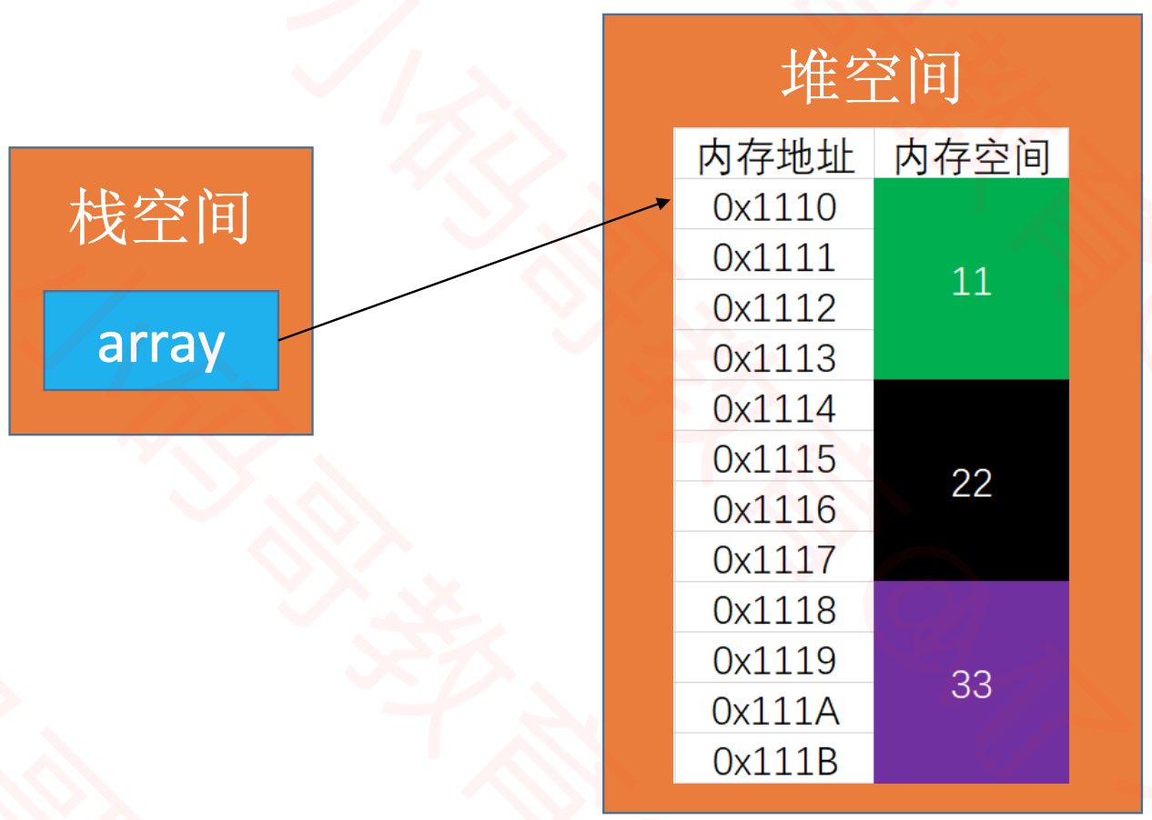

一、数组(Array)
- 数组是一种
顺序存储
的线性表,所有元素的内存地址都是连续的
int[] array = new int[]{11, 22, 33}
复制代码
在很多编程语言中, 数组有个致命的缺点, 无法动态修改容量
实际开发中我们希望数组的容量是动态变化的

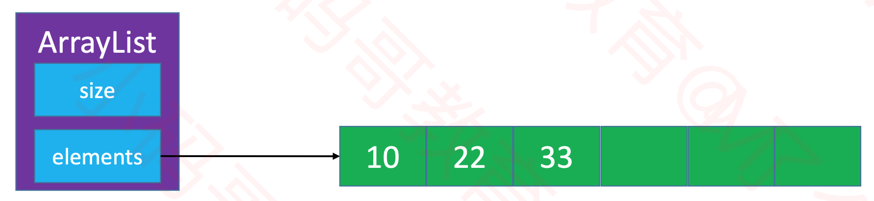

三、动态数组的设计
- 创建类
ArrayList
如下图, 创建size
属性来管理数组中元素的个数, 创建elements
属性来管理存取的数据
public class ArrayList<E> {
private int size;
private E[] elements;
复制代码

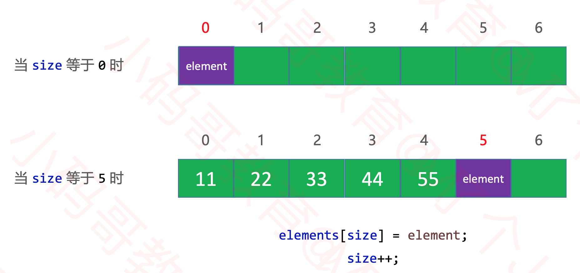

1、添加元素
- 我们知道, 每当数组添加新元素时, 都会在数组最后一个元素的后面添加新元素
- 这个
新元素需要添加到的索引
等于当前数组元素的个数
, 在ArrayList
中size
属性就是当前数组元素的个数
, 所以就是将新元素添加到数组的size
位置上, 然后size
加1
public void add(E element) {
elements[size] = element;
size++;
复制代码

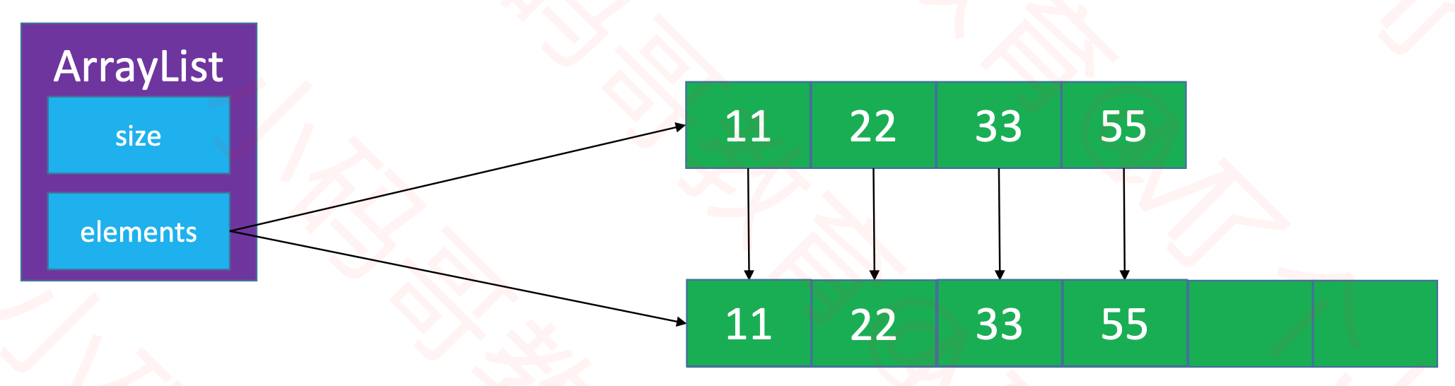

2、数组扩容
- 由于数组
elements
最大的容量只有10
, 所以当数组存满元素时, 就需要对数组进行扩容 - 因为数组是无法动态扩容的, 所以需要创建一个新的数组,这个数组的容量要比之前数组的容量大
- 然后在将原数组中的元素存放到新数组中, 这样就实现了数组的扩容
private void ensureCapacity() {
// 获取数组当前容量
int oldCapacity = elements.length;
// 如果 当前存储的元素个数 < 当前数组容量, 直接返回
if (size < oldCapacity) return;
// 新数组的容量为原数组容量的1.5倍
int newCapacity = oldCapacity + (oldCapacity >> 1);
// 创建新数组
E[] newElements = (E[]) new Object[newCapacity];
// 原数组中的元素存储到新数组中
for (int i = 0; i < size; i++) {
newElements[i] = elements[i];
// 引用新数组
elements = newElements;
复制代码

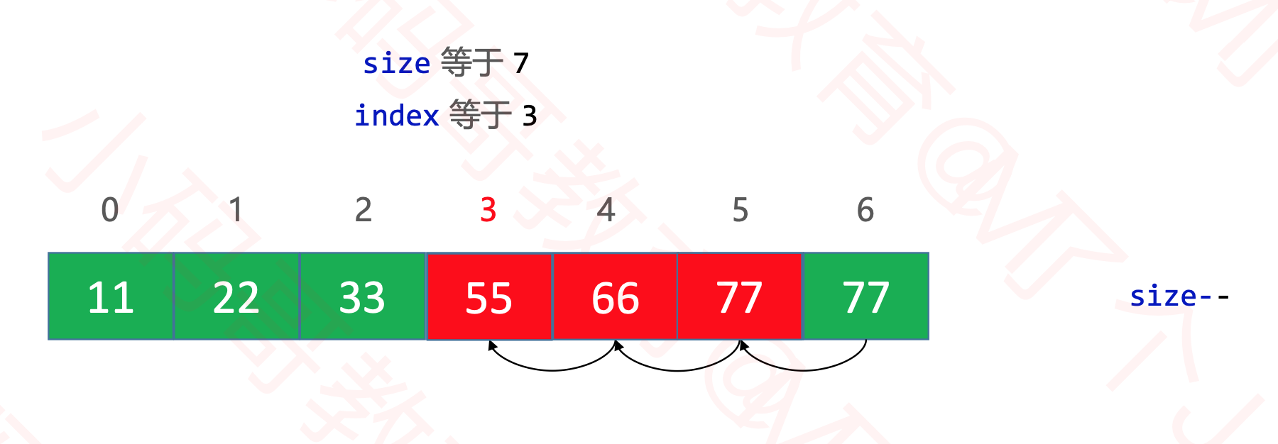

3、删除元素
- 删除元素, 实际上就是去掉
指定位置的元素
, 并将后面的元素向前移动
- 如下图, 当删除索引为
3
的元素时, 只需要将后面的元素向前移动, 然后在去掉最后一个元素,size
减1
即可
public E remove(int index) {
// 取出需要删除的元素
E element = elements[index];
// 通过循环, 将index后面的所有元素向前移动一位
for (int i = index; i < size - 1; i++) {
elements[i] = elements[i + 1];
// 删除最后一个元素
elements[--size] = null;
// 将删除的元素返回
return element;
复制代码

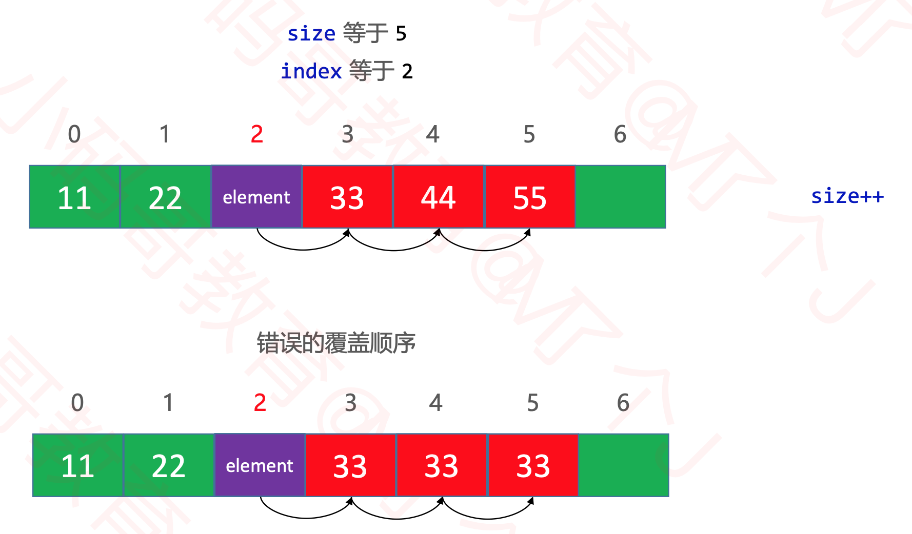

8、插入元素
- 插入元素类似于删除元素, 只需要将插入位置后面的元素向后移动即可
- 注意: 需要从后向前移动元素, 如果从前向后移动元素, 那么会进行元素覆盖, 最后出错
public void add(int index, E element) {
// 从后向前的顺序, 将元素向后移动
for (int i = size - 1; i >= index; i--) {
elements[i + 1] = elements[i];
// 插入元素
elements[index] = element;
// size+1
size++;
复制代码
