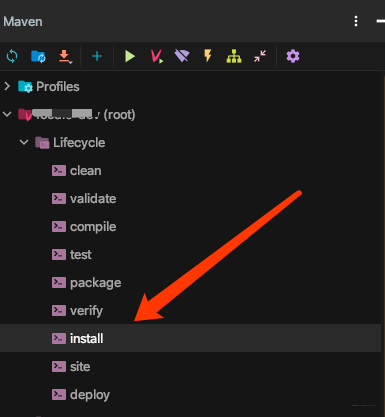

  • IDEA可以很方便创建project和module,但是修改各个module的版本的时候,会遇到import报错的情况,这就是maven仓库中没有对应的包,仍然需要使用到install,注意要使用lifecycle里面的install
    这样就可以将已有的module打包到maven仓库,再进行修改版本号,不会影响项目里的其他module

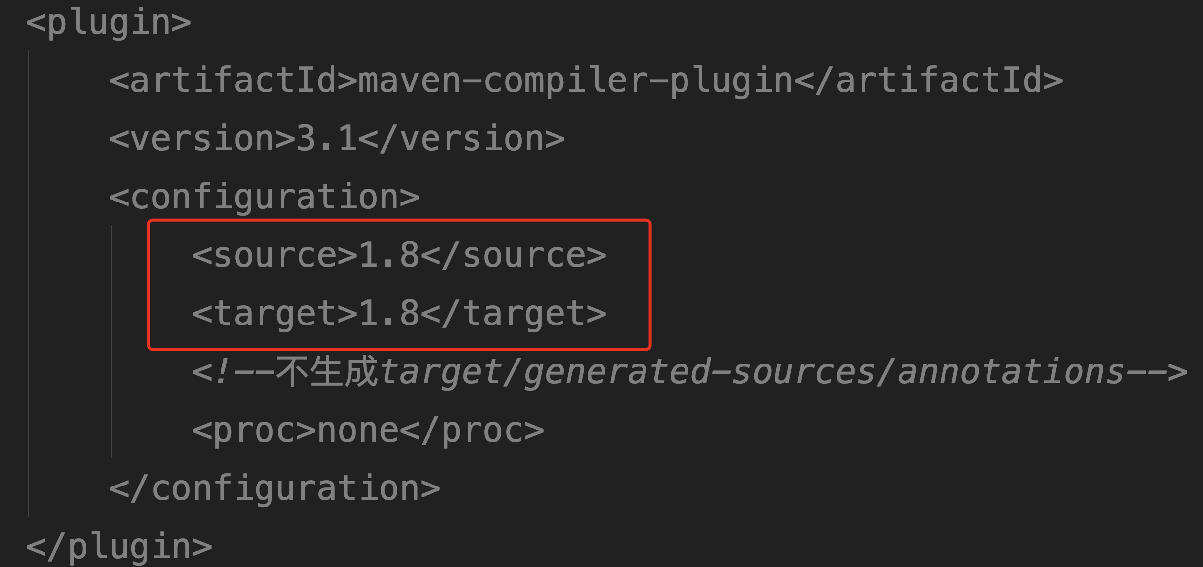

  • 对于多模块的项目,注意父 pom 会设置 JDK 版本,注意对齐版本号!

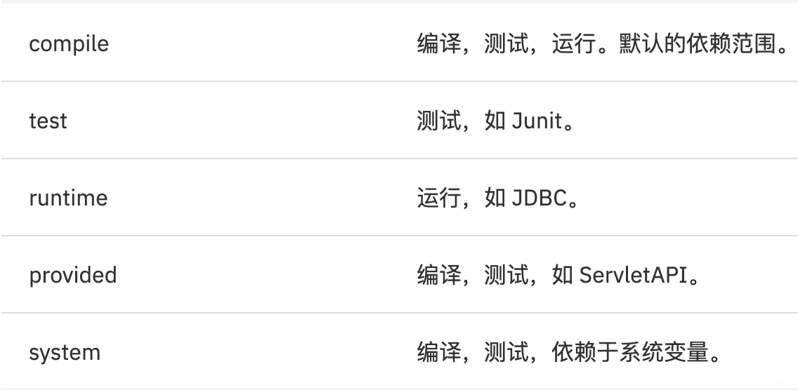

我们项目中依赖的 Jar 包可以通过依赖的方式引入,通过在 dependencies 元素下添加 dependency 子元素,可以声明一个或多个依赖。通过控制依赖的范围,可以指定该依赖在什么阶段有效。Maven 的几种依赖范围:

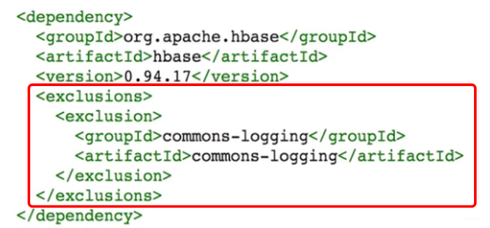

假设第三方的 jar 包中没有使用 <optional> 来去除某些依赖的传递性,那么可以在当前的 POM 文件中使用 <exclusions> 元素声明排除依赖,exclusions 可以包含一个或者多个 exclusion 子元素,因此可以排除一个或者多个传递性依赖。如
<dependency> <groupId>org.springframework</groupId> <artifactId>spring-core</artifactId> <exclusions> <exclusion> <groupId>commons-logging</groupId> <artifactId>commons-logging</artifactId> </exclusion> </exclusions>
</dependency>

排除依赖
如果我们只想下载直接引用的jar包,那么需要在pom.xml 中做如下配置(给出需要排除的坐标)
