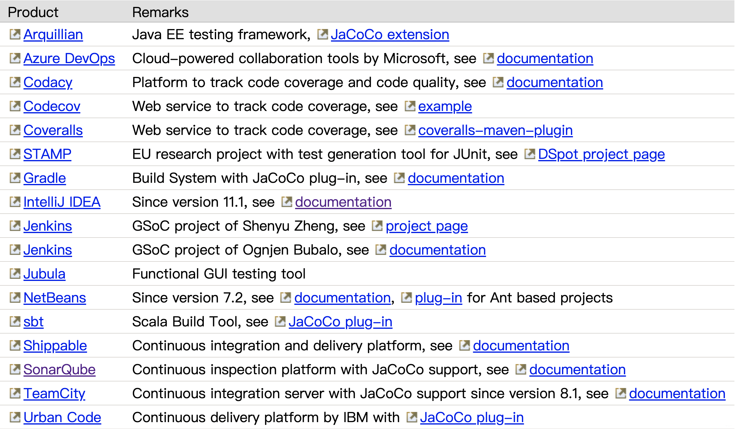

第三方集成
与往常一样,上面列出的所有商标均为其各自所有者的财产。
