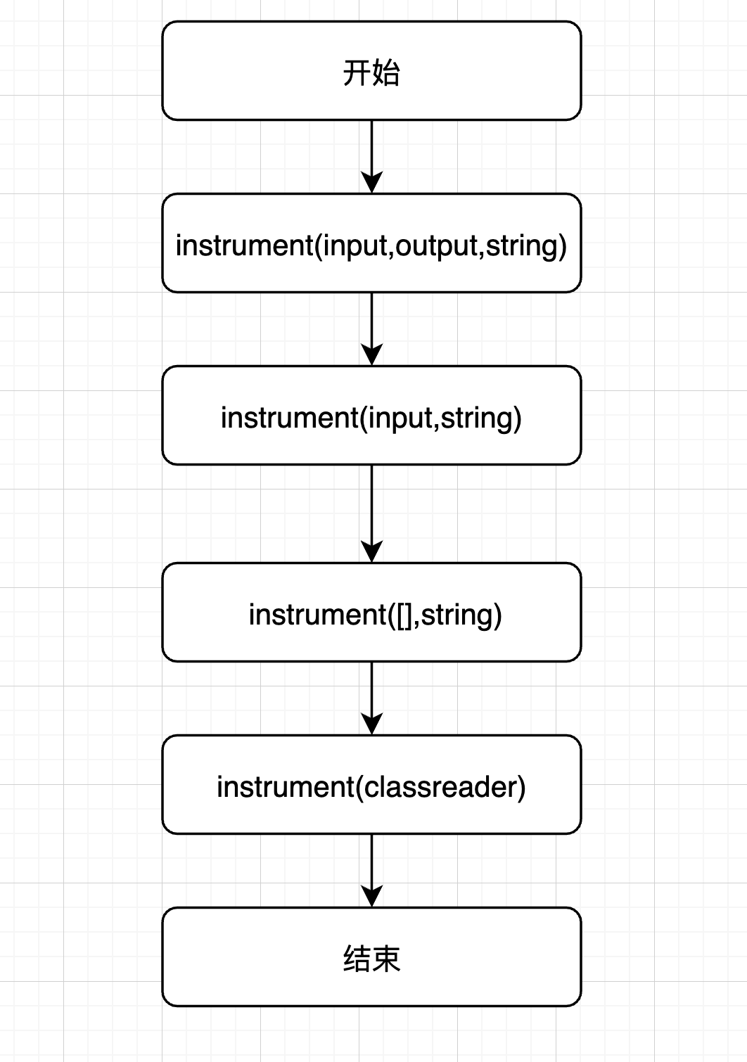

- 执行流程图:
所以最终的出口在于最下面的instrument(input,output,string),下面是剩余部分代码:

核心关键是instrumentAll这个方法,根据文件包是class还是zip,或者gz等,不同的加载方式。

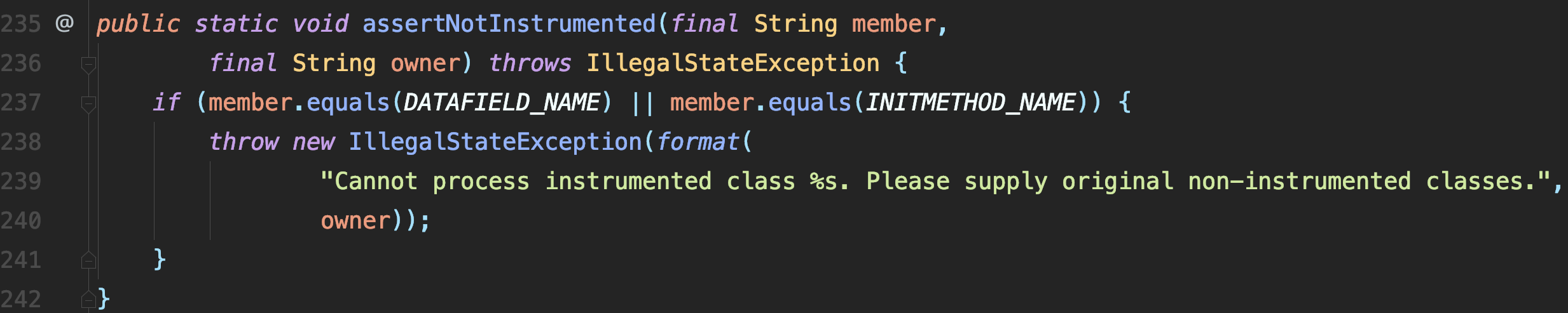

public FieldVisitor visitField(final int access, final String name, final String desc, final String signature, final Object value) {
InstrSupport.assertNotInstrumented(name, className);
return super.visitField(access, name, desc, signature, value);

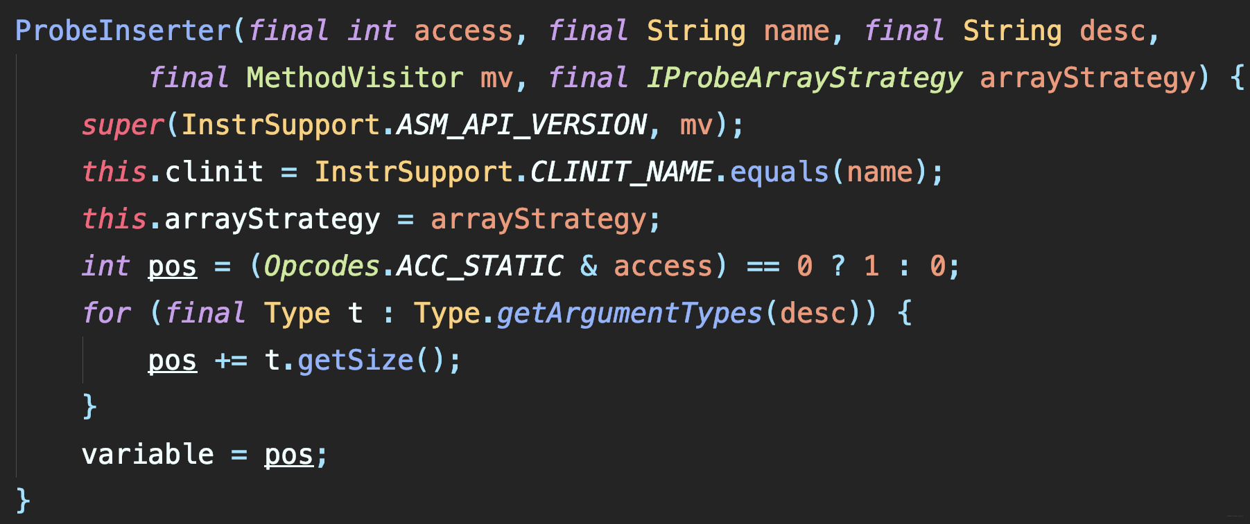

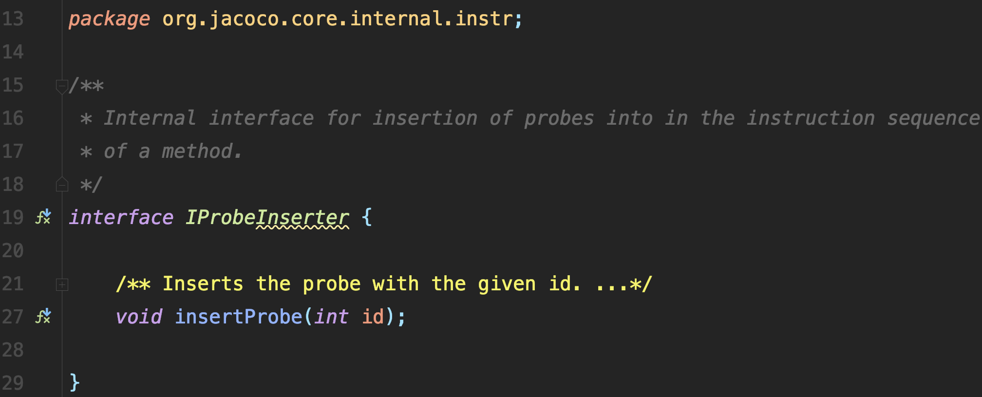

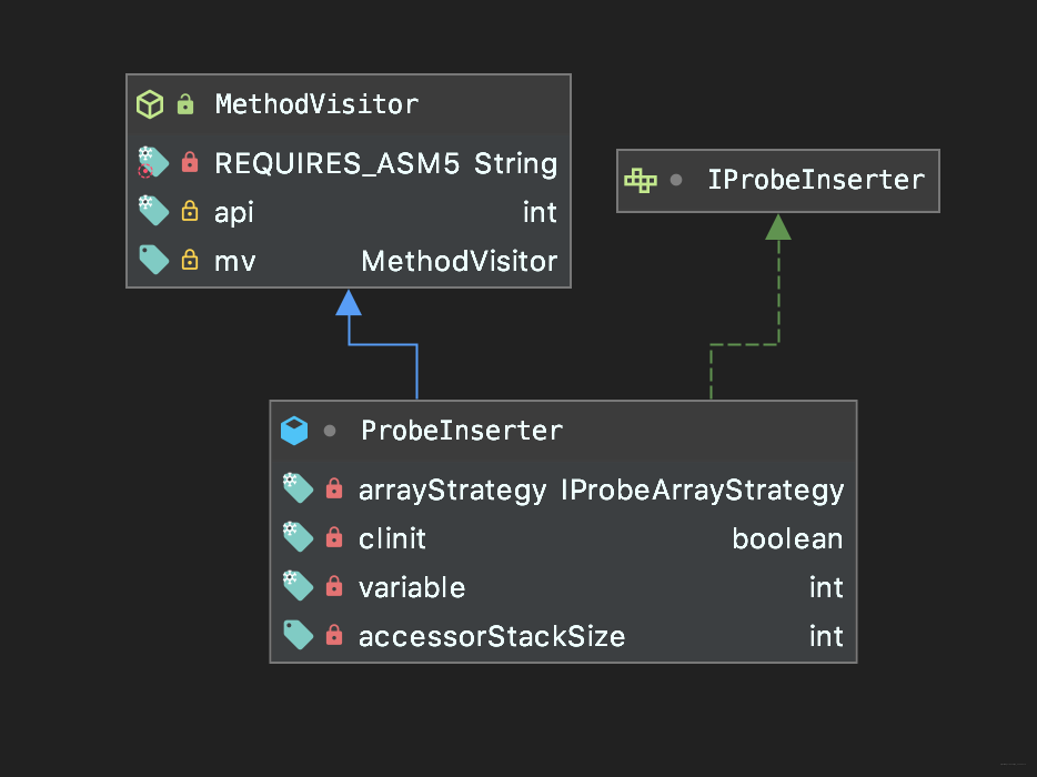

ProbeInserter - 探针植入类
内部实用程序,用于将探针添加到方法的控制流中。
探针的代码只是将布尔数组的某个插槽设置为true。
另外,必须在方法开始时检索探针数组并将其存储在局部变量中。
构造方法
- 创建一个新的ProbeInserter
* @param access
* access flags of the adapted method
* @param name
* the method's name
* @param desc
* the method's descriptor
* @param mv
* the method visitor to which this adapter delegates calls
* @param arrayStrategy
* callback to create the code that retrieves the reference to
* the probe array

visitmax
探针代码的最大堆栈大小为3,这可以增加到原始堆栈大小,具体取决于探针位置。 访问者堆栈大小是绝对最大值,因为当堆栈大小为空时,访问者代码会在每种方法的开头插入。
@Override
public void visitMaxs(final int maxStack, final int maxLocals) {
final int increasedStack = Math.max(maxStack + 3, accessorStackSize);
mv.visitMaxs(increasedStack, maxLocals + 1);

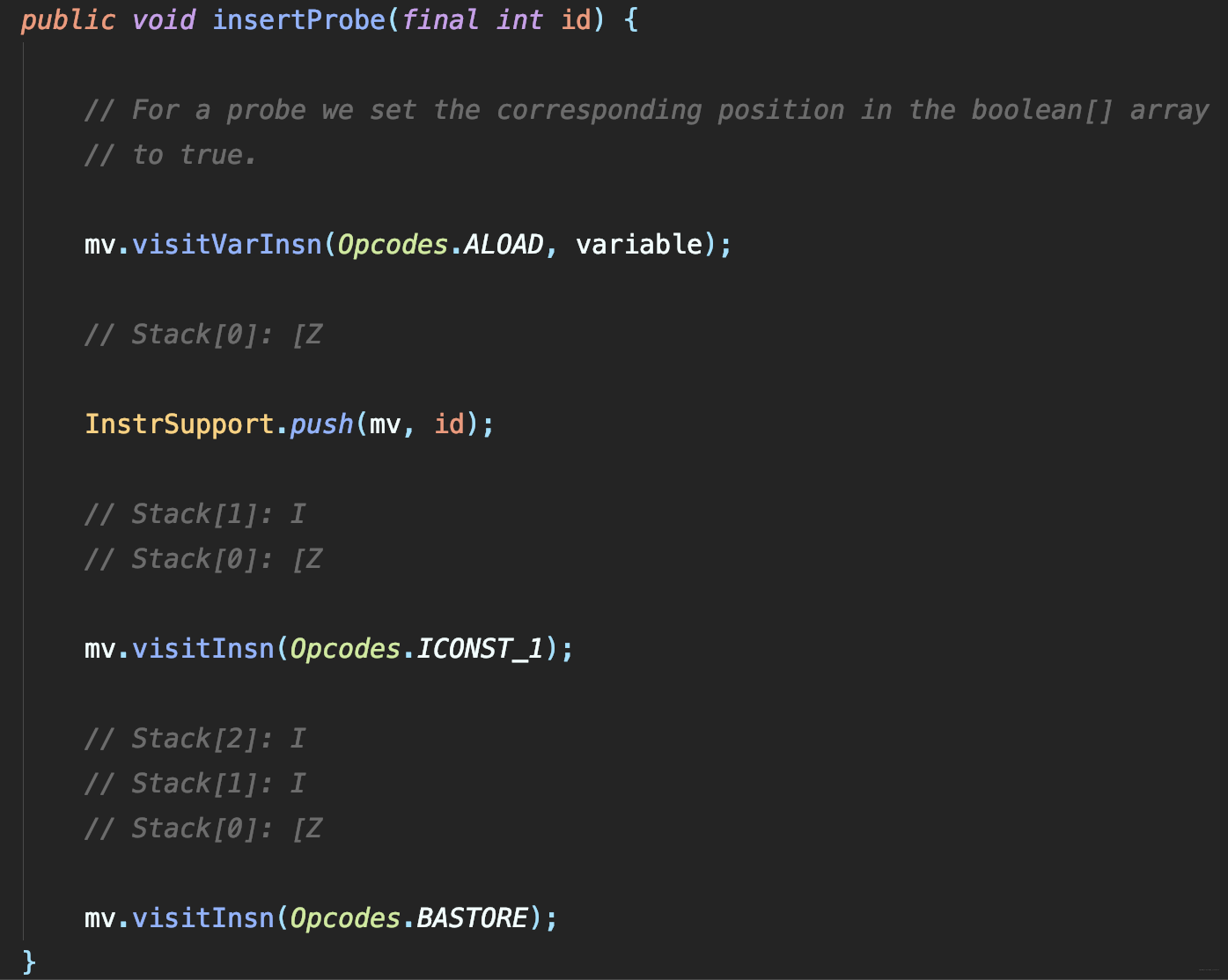

insertProbe - 插入具有给定id的探针

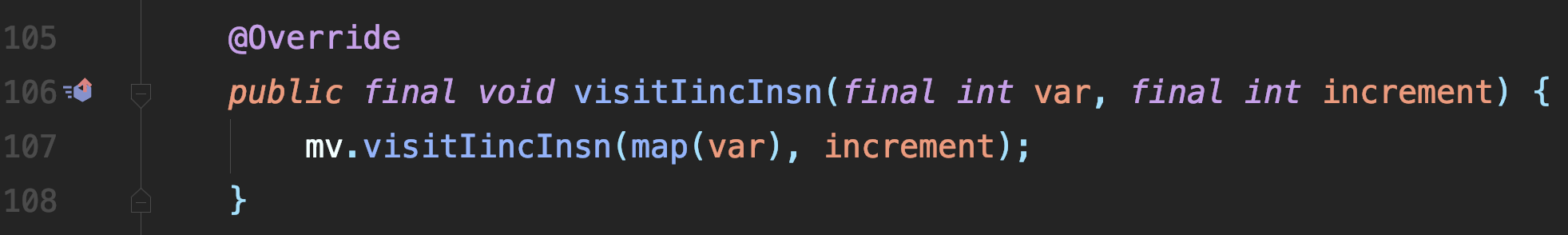

visitIincInsn - 访问 IINC 指令

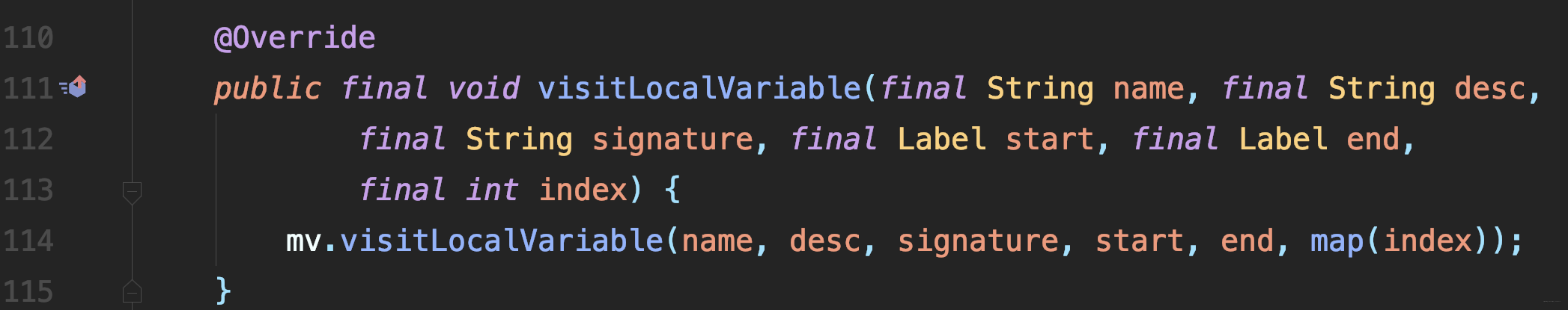

visitLocalVariable - 访问局部变量声明
Visits a local variable declaration.

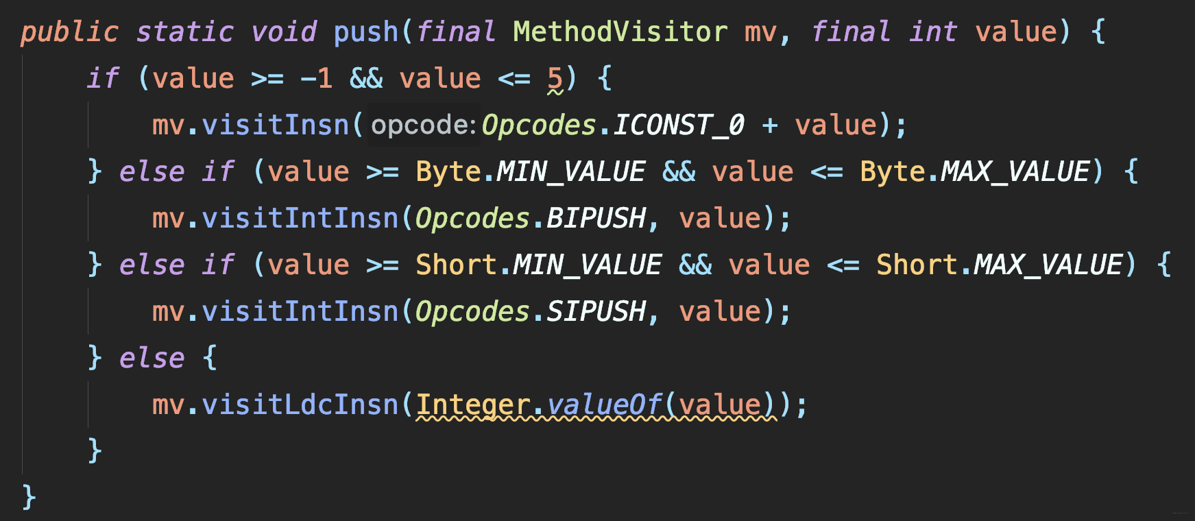

大致就是,在对应字节码的执行入口和跳转入口处,置放 probe,是一个数值(该数值和probe id有关),入栈后加1,则记录一次执行
- 所有放入的探针对应一个boolean[]
- 探针入栈之后,那么boolean[] 对应的位置变成true,记录执行了。
Ensures that the given member does not correspond to a internal member created by the instrumentation process. This would mean that the class is already instrumented.
确保给定成员与 instrumentation 过程创建的内部成员不对应。 这意味着该类已经被检测。
push
Generates the instruction to push the given int value on the stack.
Implementation taken from org.objectweb.asm.commons.GeneratorAdapter#push(int)
生成指令以将给定的int值压入堆栈。
取自org.objectweb.asm.commons.GeneratorAdapter#push(int)的实现
Push是用来对于不同的变量值入栈的不同方式,当int取值
- -1 ~ 5,JVM采用iconst指令将常量压入栈中
- -128 ~ 127,bipush
- -32768 ~ 32767,sipush
- -2147483648~2147483647,ldc
主要作为单例的使用,ClassInstrumenter, ClassAnalyzer调用InstrSupport
ClassAnalyzer 类调用如下:
public static final String DATAFIELD_DESC = "[Z"; // === Init Method === /**
* Name of the initialization method.
public static final String INITMETHOD_NAME = "$jacocoInit"; /**
* Descriptor of the initialization method.
public static final String INITMETHOD_DESC = "()[Z"; public static void assertNotInstrumented(final String member, final String owner) throws IllegalStateException {
if (member.equals(DATAFIELD_NAME) || member.equals(INITMETHOD_NAME)) { throw new IllegalStateException(format( "Class %s is already instrumented.", owner));
