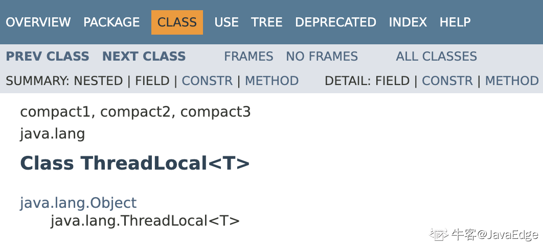

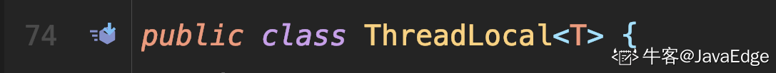

2 继续体系
  • 继承?不存在的,这其实也是 java.lang 包下的工具类
  • 但是 ThreadLocal 定义带有泛型,说明可以储存任意格式的数据.

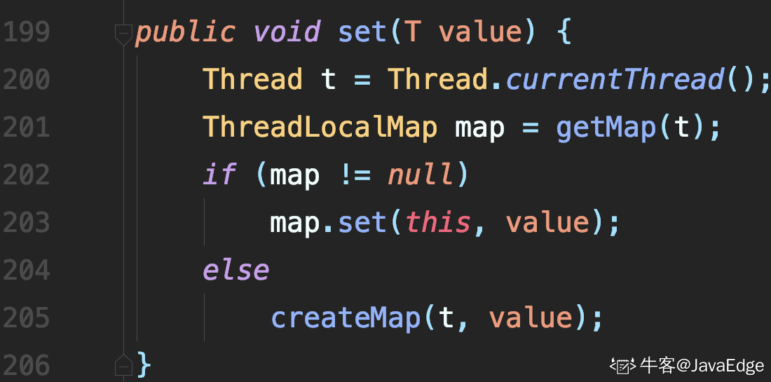

5 set
5.1 ThreadLocal#set
将此线程本地变量的当前线程副本设置为指定值。大多数子类将不需要重写此方法,而仅依靠initialValue方法来设置线程本地变量的值。
执行流程
  1. 获取当前线程
  2. 获取线程所对应的ThreadLocalMap,从这可以看出每个线程都是独立的,所以此方法天然线程安全
  3. 判断 map 是否为 null
    • 否,则 K.V 对赋值,k 为this,即当前的 ThreaLocal 对象
    • 是,则初始化一个 ThreadLocalMap 来维护 K.V 对
