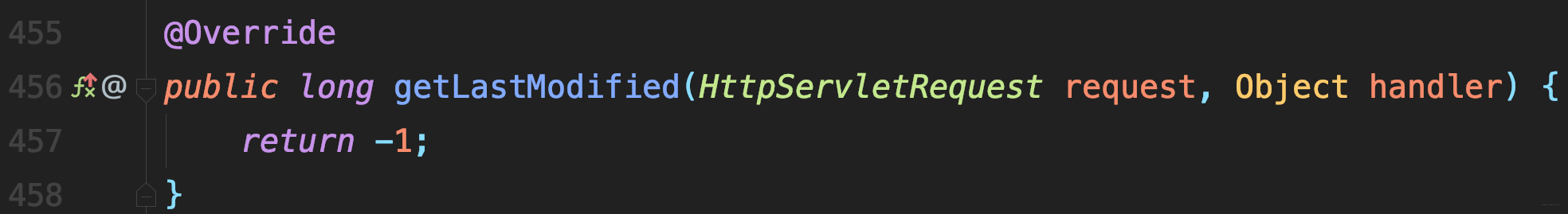

AnnotationMethodHandlerAdapter
  • 方法永远返回-1。
    这个方法总是返回-1,因为带注解的控制器可以有许多方法,每个方法需要单独的上次更改时间的计算。 相反, RequestMapping注解的方法可以计算出上次更改时间值,调用org.springframework.web.context.request.WebRequest.checkNotModified(long) ,以检查它,并返回null如果返回true
