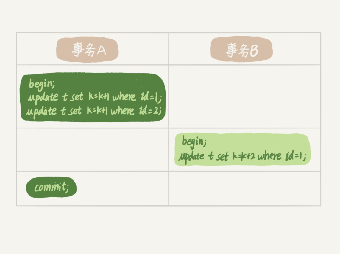

下面操作序列,事务B的update执行时是什么现象。假设id是表t的主键。
取决于事务A在执行完两条update语句后,持有哪些锁,以及在什么时释放。
实际上事务B的update语句会被阻塞,直到事务A执行commit后,事务B才能执行。
你一定知道了事务A持有的两个记录的行锁,都是在commit时才释放。
在InnoDB事务中,行锁是在需要时才加上的,但不是不需要了就立刻释放,而要等事务结束时才释放。

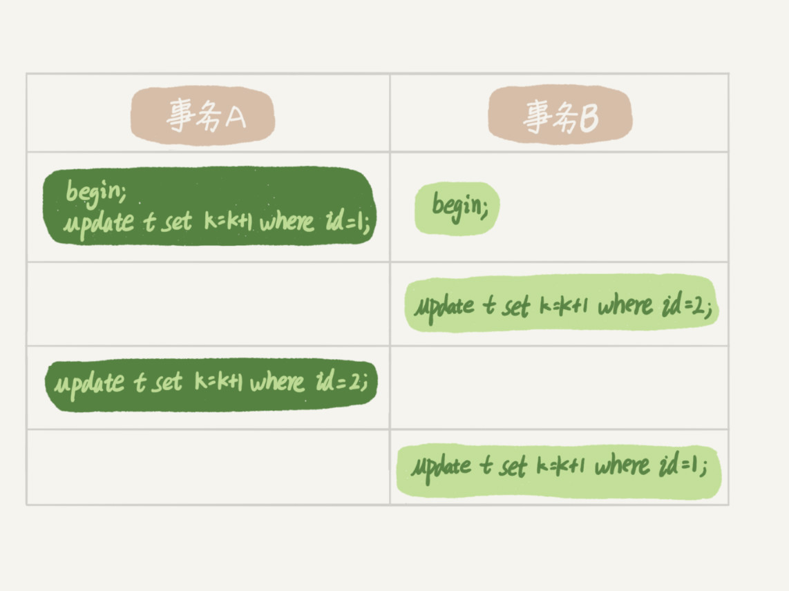

当并发系统不同线程出现循环资源依赖,涉及的线程都在等待别的线程释放资源,就会导致这几线程都无限等待,死锁。
事务A在等待事务B释放id=2的行锁
事务B在等待事务A释放id=1的行锁。
事务A和事务B在互相等待对方的资源释放,进入死锁。
