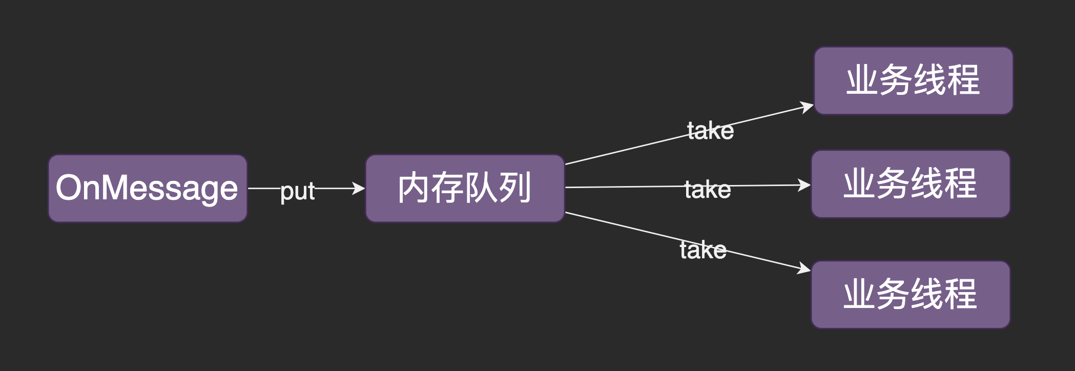

我见到过很多消费程序,他们是这样来解决消费慢的问题的:
它收消息处理的业务逻辑可能较慢,也很难再优化,为避免积压,在收消息的OnMessage方法,不处理任何业务,把这消息放到一个内存队列就返回了。然后可启动很多业务线程,里面是真正处理消息的业务逻辑,这些线程从内存队列取消息处理,就解决了单Consumer不能并行消费问题。
这完美地实现了并发消费?
这是一个常见错误方法! 会丢消息。
如果收消息的节点宕机,内存队列中还没处理的消息就会丢失。
