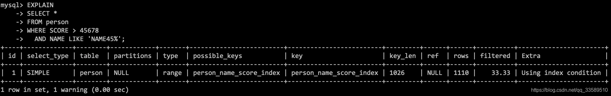

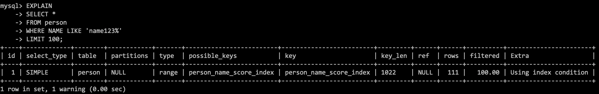

1.4.3 range
使用索引查询行,仅检索给定范围内的行。
key列指示使用的哪个索引。key_len包含使用的最长的键部分。
此类型的ref=NULL。
当使用 =, <>, >, >=, <, <=, IS NULL, <=>, BETWEEN, LIKE, or IN()操作符将key列与常量进行比较时,可以使用range:
索引范围扫描,常见<,<=,>,>=,between
SELECT * FROM tbl_name
  WHERE key_column = 10;
  WHERE key_column BETWEEN 10 and 20;
  WHERE key_column IN (10,20,30);
  WHERE key_part1 = 10 AND key_part2 IN (10,20,30);

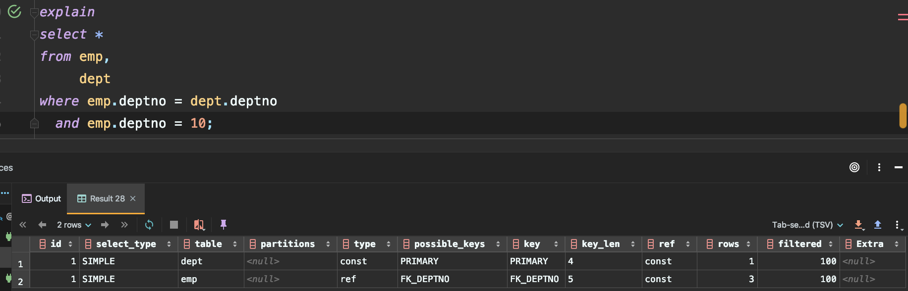

1.4.10 eq_ref
对于先前表中的每行组合,从此表中读取一行。除了system和const类型,这是最好的连接类型。
当连接使用索引的所有部分并且索引是PRIMARY KEY或UNIQUE NOT NULL索引时,将使用它。
类似ref,区别在于所用索引是唯一索引,对于每个索引键值,表中有一条记录匹配;
简单来说就是多表连接使用primary key或者unique index作为关联条件。
eq_ref可用于使用=运算符进行比较的索引列。比较值可以是常量,也可以是使用在此表之前读取的表中列的表达式。在以下示例中,MySQL可以使用eq_ref连接来处理ref_table:
SELECT * FROM ref_table,other_table
  WHERE ref_table.key_column=other_table.column;
  WHERE ref_table.key_column_part1=other_table.column
  AND ref_table.key_column_part2=1;
  • 1
  • 2
  • 3
  • 4
  • 5
  • 6

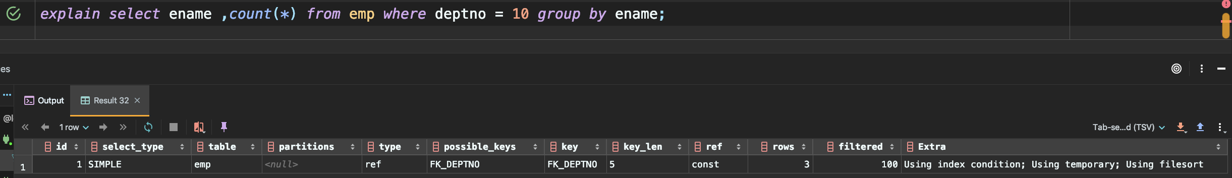

1.10 extra
额外信息:

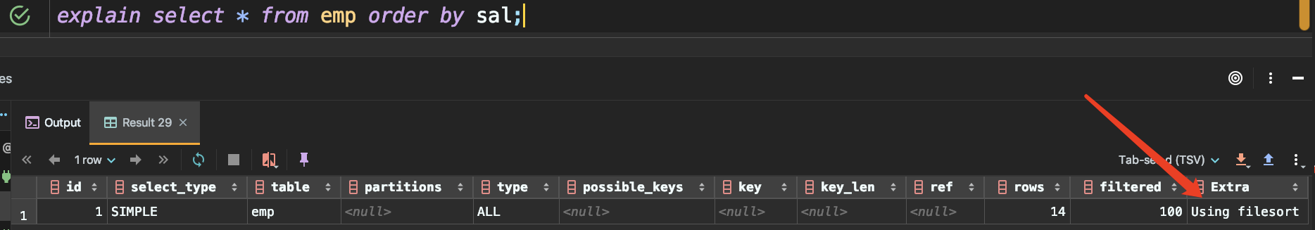

using filesort
性能消耗大,需要额外的一次查询(排序)。
使用EXPLAIN可以检查MySQL是否可以使用索引来解析ORDER BY子句:
  • Extra列不包含Using filesort,则使用索引,并且不执行文件排序
  • Extra列包含Using filesort,则不使用索引,而是执行全文件排序
    EXPLAIN不能区分优化器是否在内存中执行文件排序。在优化程序trace输出中可以看到内存文件排序的使用。查找filesort_priority_queue_optimization即可。
对于单索引,若
  • 排序和查找是同一字段,则不会出现该方式
  • 不是,则会出现。
对于联合索引,不能跨列(最左匹配原则)
using temporary
  • 建立临时表保存中间结果,查询完成之后把临时表删除。
using index(性能提升)
表示当前的查询是覆盖索引,直接从索引中读取数据,而无需访问原数据表(回表)。即需要使用到的列,全部都在索引中。
  • 若同时出现using where,则索引被用来执行索引键值的查找
  • 若没有,则索引被用来读取数据,而不是真的查找
using index condition
MySQL 5.6后加入的新特性(Index Condition Pushdown)。会先条件过滤索引,过滤完索引后找到所有符合索引条件的数据行,随后用 WHERE 子句中的其他条件去过滤这些数据行。

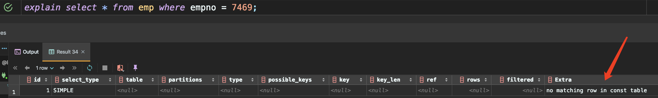

no matching row in const table
对于具有联接的查询,存在一个空表或没有满足唯一索引条件的行的表。

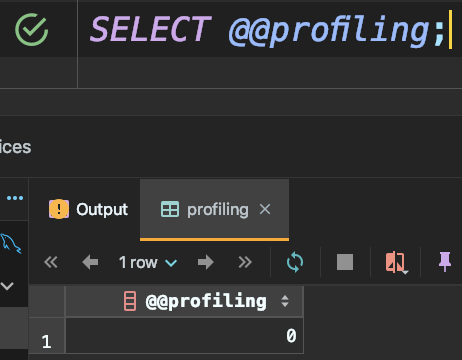

  • 查看是否开启profile
    可见,默认profiling是关闭的。
可通过set语句在session级别启动profiling:
set profiling=1;
