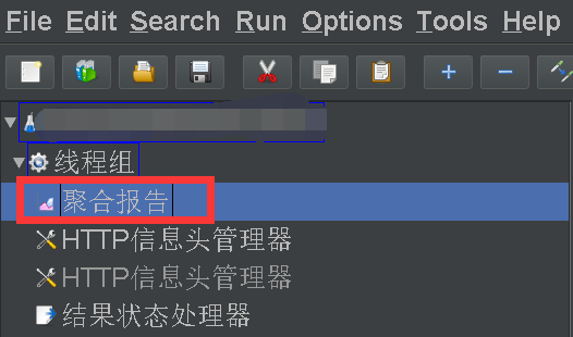

  • Aggregate Report,“聚合报告”,JMeter 常用的一个 Listener。

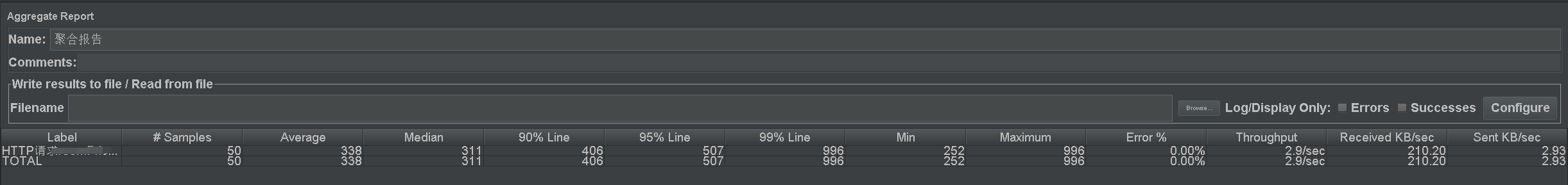

用于Web应用性能压力测试,例如只有一个登录的请求,那么在Aggregate Report中,会显示一行数据,共有10个字段,含义分别如下。
Label
每个 JMeter 的 element(例如 HTTP Request)都有一个 Name 属性,这里显示的就是 Name 属性值
Samples - 样本

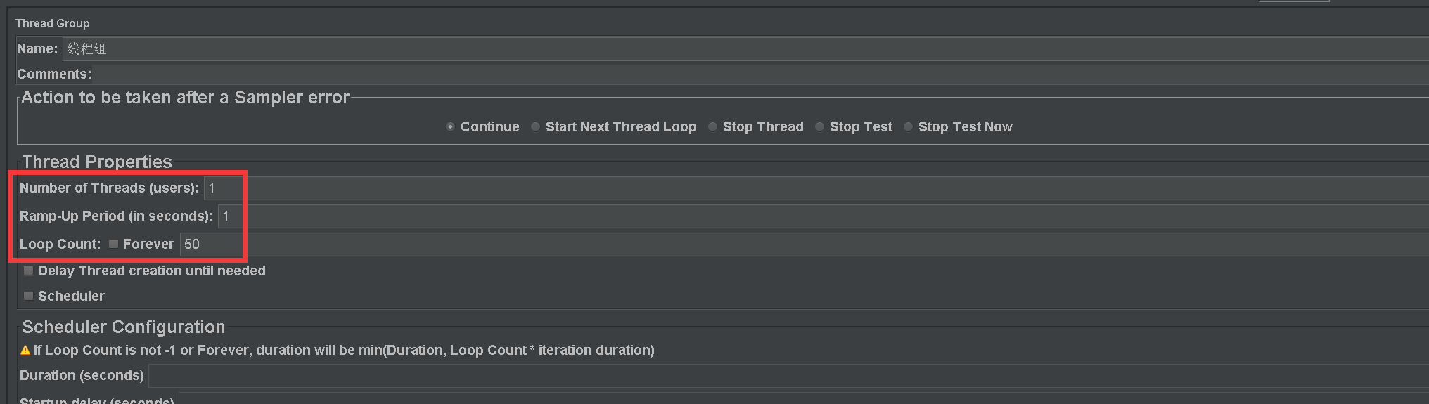

这次测试中一共发出了多少个请求,如果模拟1个用户,每个用户迭代50次,那么这里显示50。
Average - 平均响应时间 ms
默认情况下是单个 Request 的平均响应时间,当使用 Transaction Controller 时,也可以Transaction 为单位显示平均响应时间
Median - 中位数
即 50% 用户的响应时间
90% Line
90% 用户的响应时间
Min
最小响应时间
Max
最大响应时间
Error%
本次测试中出现错误的请求的数量/请求的总数
Throughput
吞吐量,默认情况下表示每秒完成的请求数(Request per Second),当使用了 Transaction Controller 时,也可以表示类似 LoadRunner 的 Transaction per Second 数
KB/Sec
每秒从服务器端接收到的数据量
