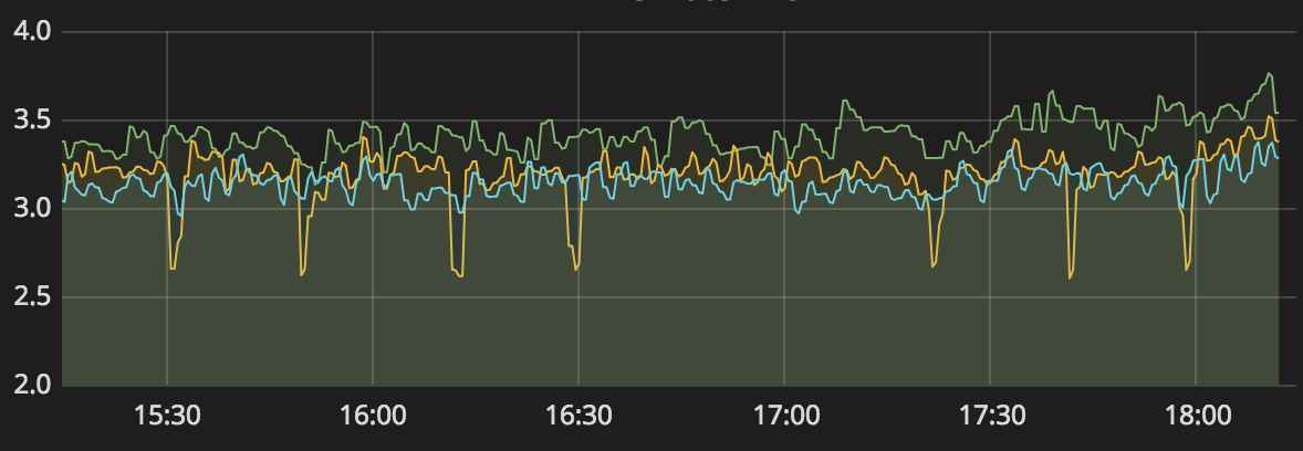

  • 曲线图
    一般是用来监控变化趋势的,比如下面的曲线图展示了监控对象随着时间推移的变化趋势,可以看出来这段时间内变化比较小,曲线也比较平稳。

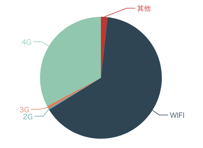

  • 饼状图
    一般是用来监控占比分布的,比如下面这张饼图展示了使用不同的手机网络占比情况,可见Wi-Fi和4G的占比明显要高于3G和2G。

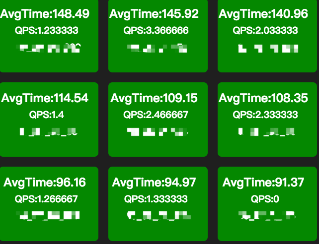

  • 格子图
    主要做一些细粒度的监控,比如下面这张格子图代表了不同的机器的接口调用请求量和耗时情况,展示结果一目了然。
