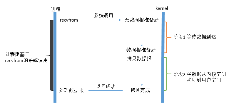

1 阻塞式IO(Blocking IO)
最流行的 IO 模型,在客户端上特别常见,因为其编写难度最低,也最好理解。
在linux中,默认情况下所有的socket都是blocking,一个典型的读操作流程大概是这样:
  1. 通常涉及等待数据从网络中到达。当所有等待数据到达时,它被复制到内核中的某个缓冲区
  2. 把数据从内核缓冲区复制到应用程序缓冲区
用户进程调用recvfrom(系统调用),kernel开始IO的第一个阶段:准备数据。
对network io,很多时候数据在一开始还没有到达(比如,还没收到一个完整的UDP包),这时kernel就要等待足够数据。
而用户进程整个被阻塞。当kernel一直等到数据准备好了,它就会将数据从kernel中拷贝到用户内存,然后kernel返回结果,用户进程才解除 block状态,重新运行。
所以,blocking IO的特点就是在IO执行的两个阶段都被阻塞。调用返回成功或发生错误前,应用程序都在阻塞在方法的调用上。当方法调用成功返回后,应用程序才能开始处理数据。

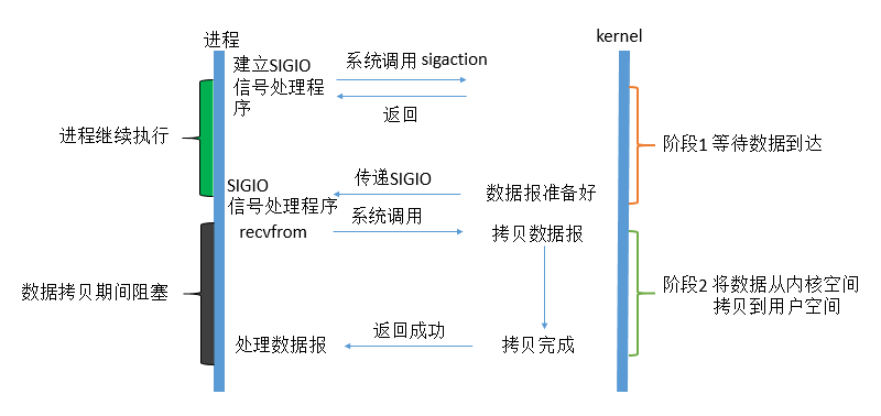

信号驱动IO
与非阻塞IO类似,其在数据等待阶段并不阻塞,但是原理不同。信号驱动IO是在套接字上注册了一个信号调用方法。这个注册动作会将内核发出一个请求,在套接字的收到数据时内核会给进程发出一个sigio信号。该注册调用很快返回,因此应用程序可以转去处理别的任务。当内核准备好数据后,就给进程发出了信号。进程就可以通过recvfrom调用来读取数据。其模型如下
这种模型的优点就是在数据包到达之前,进程不会被阻塞。而且采用通知的方式也避免了轮训带来的损耗。
这种模型在Java中并没有对应的实现。
