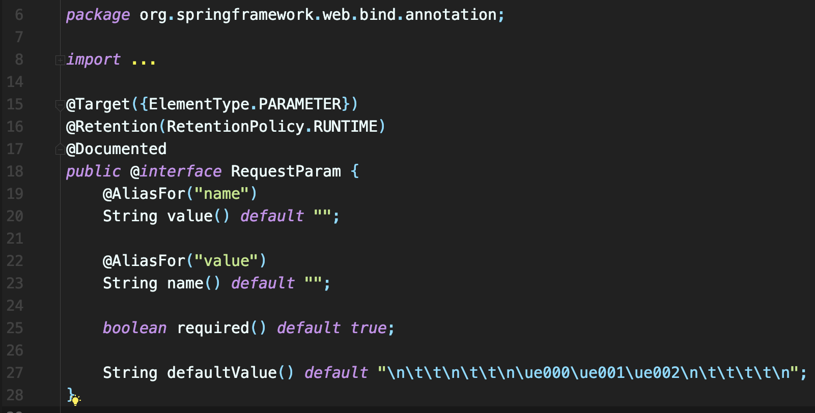

@RequestParam 支持参数
  • defaultValue
    如果本次请求没有携带这个参数,或者参数为空,那么就会启用默认值
  • name
    绑定本次参数的名称,要跟URL上面的一样
  • required
    这个参数是否必须
  • value
    跟name一样的作用,是name属性的一个别名

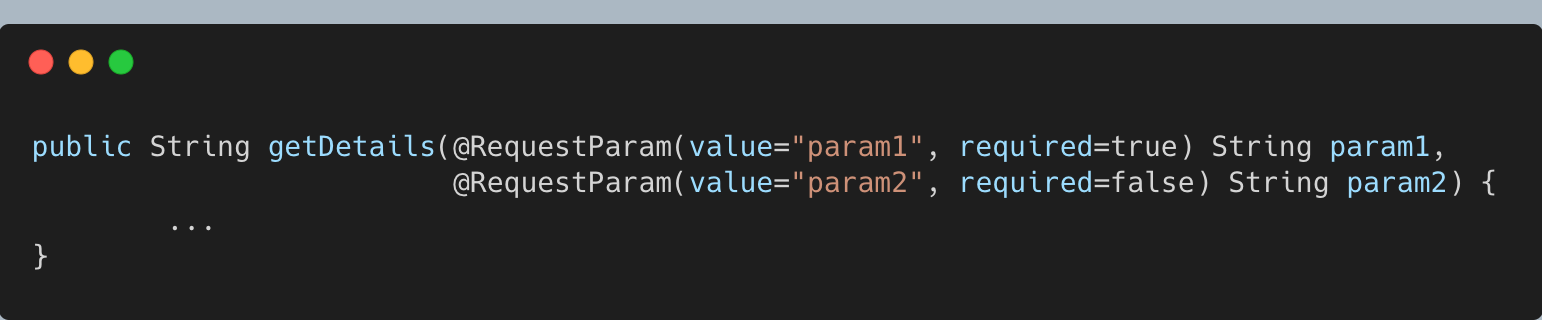

@PathVariable
这个注解能够识别URL里面的一个模板,我们看下面的一个URL
http://localhost:8080/springmvc/hello/101?param1=10&param2=20
上面的一个url你可以这样写:
@RequestMapping("/hello/{id}") public String getDetails(@PathVariable(value="id") String id, @RequestParam(value="param1", required=true) String param1, @RequestParam(value="param2", required=false) String param2){
  • 1
  • 2
  • 3
  • 4
  • 5
  • 6
区别很明显了
