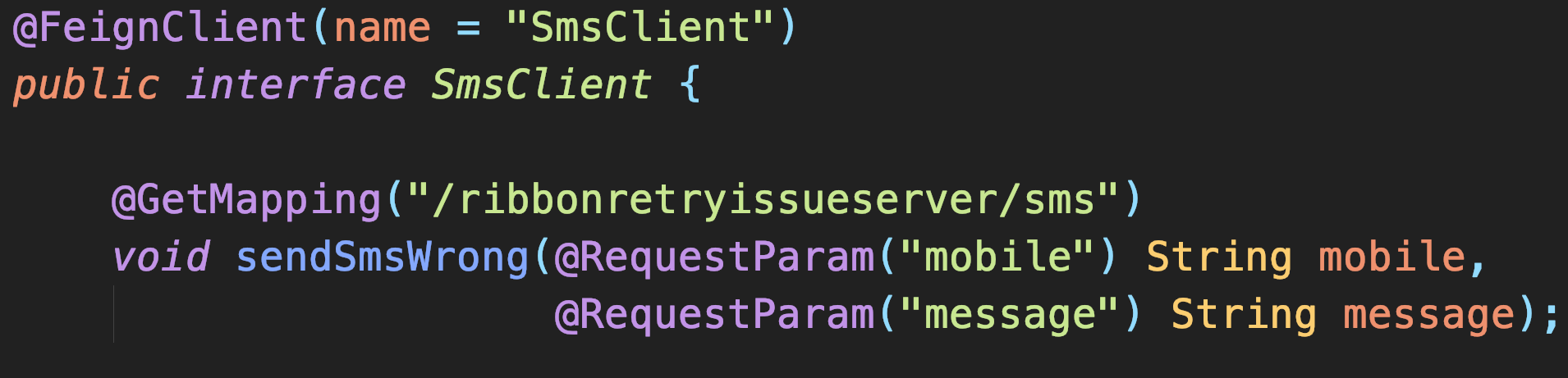

短信重复发送的问题,但短信服务的调用方用户服务,反复确认代码里没有重试逻辑。
那问题究竟出在哪里?

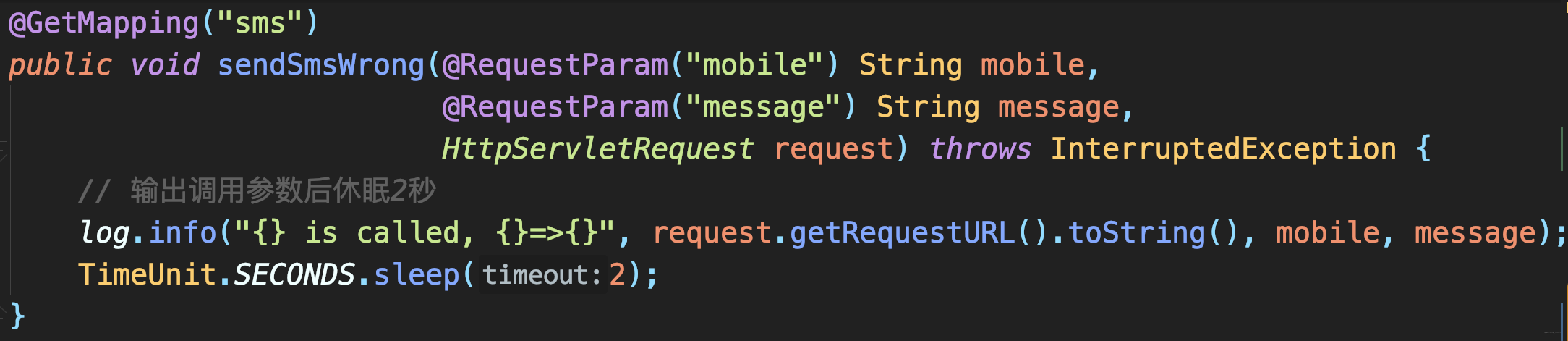

- Get请求的发送短信接口,休眠2s以模拟耗时:
配置一个Feign供客户端调用:
Feign内部有一个Ribbon组件负责客户端负载均衡,通过配置文件设置其调用的服务端为两个节点:
SmsClient.ribbon.listOfServers=localhost:45679,localhost:45678
- 1

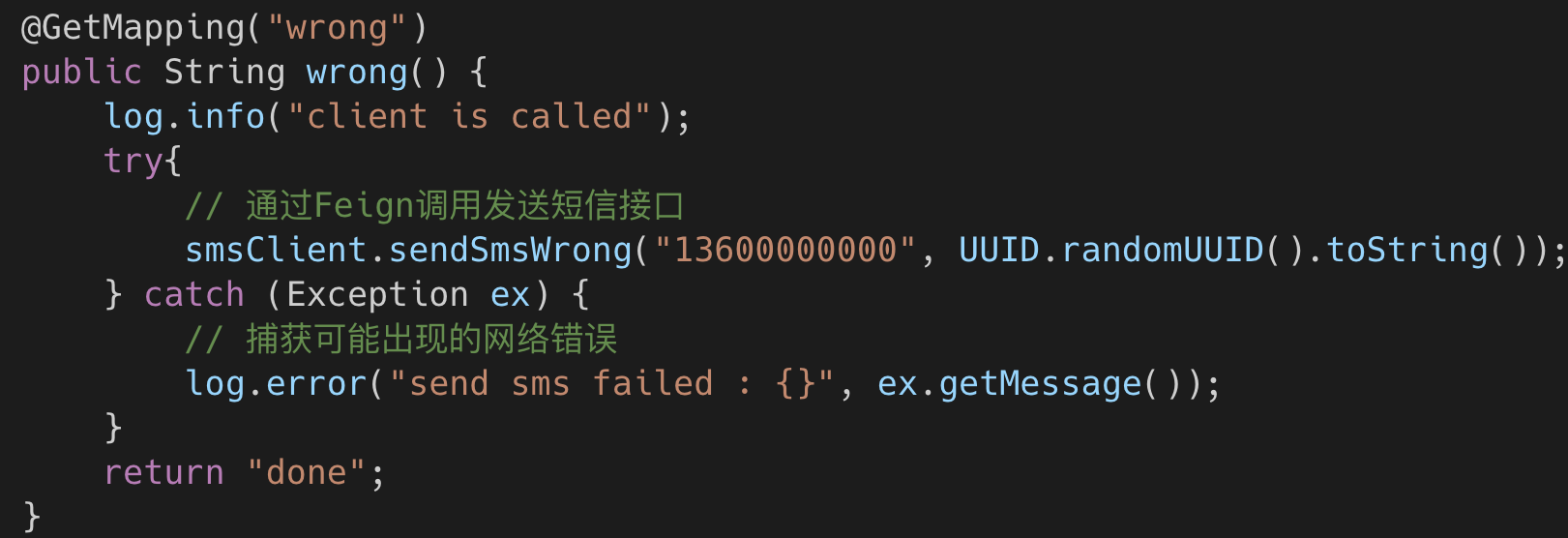

- 客户端接口,通过Feign调用服务端
在45678和45679两个端口上分别启动服务端,然后访问45678的客户端接口进行测试。因为客户端和服务端控制器在一个应用中,所以45678同时扮演了客户端和服务端的角色。
在45678日志中可以看到,29秒时客户端收到请求开始调用服务端接口发短信,同时服务端收到了请求,2秒后(注意对比第一条日志和第三条日志)客户端输出了读取超时的错误信息:
[http-nio-45678-exec-4] [INFO ] [c.d.RibbonRetryIssueClientController:23 ] - client is called
[http-nio-45678-exec-5] [INFO ] [c.d.RibbonRetryIssueServerController:16 ] - http://localhost:45678/ribbonretryissueserver/sms is called, 13600000000=>a2aa1b32-a044-40e9-8950-7f0189582418
[http-nio-45678-exec-4] [ERROR] [c.d.RibbonRetryIssueClientController:27 ] - send sms failed : Read timed out executing GET http://SmsClient/ribbonretryissueserver/sms?mobile=13600000000&message=a2aa1b32-a044-40e9-8950-7f0189582418
- 1
- 2
- 3
而在另一个服务端45679的日志中还可以看到一条请求,客户端接口调用后的1秒:
[http-nio-45679-exec-2] [INFO ] [c.d.RibbonRetryIssueServerController:16 ] - http://localhost:45679/ribbonretryissueserver/sms is called, 13600000000=>a2aa1b32-a044-40e9-8950-7f0189582418
- 1
客户端接口被调用的日志只输出了一次,而服务端的日志输出了两次。虽然Feign的默认读取超时时间是1秒,但客户端2秒后才出现超时错误。
说明客户端自作主张进行了一次重试,导致短信重复发送。

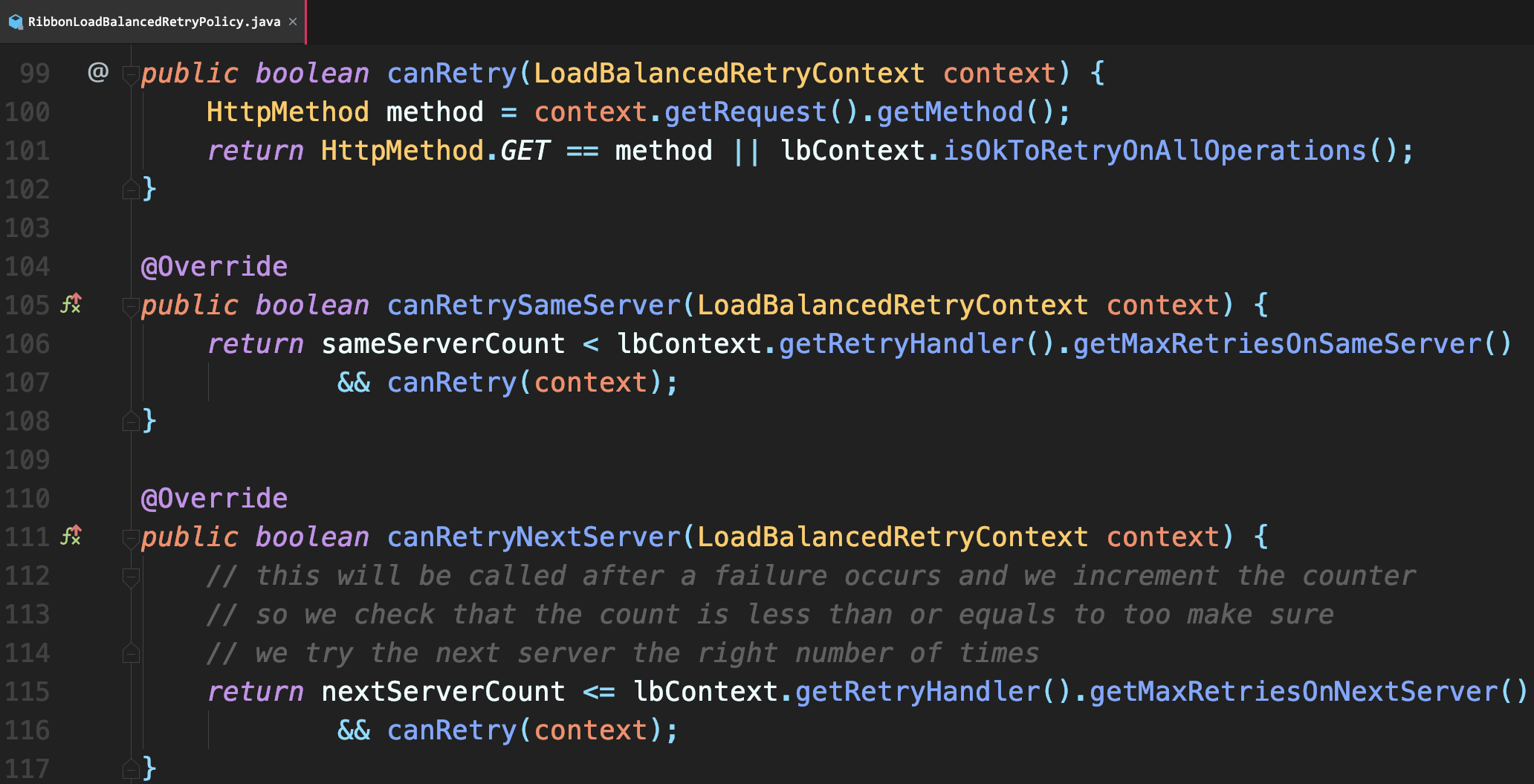

3.2 源码揭秘

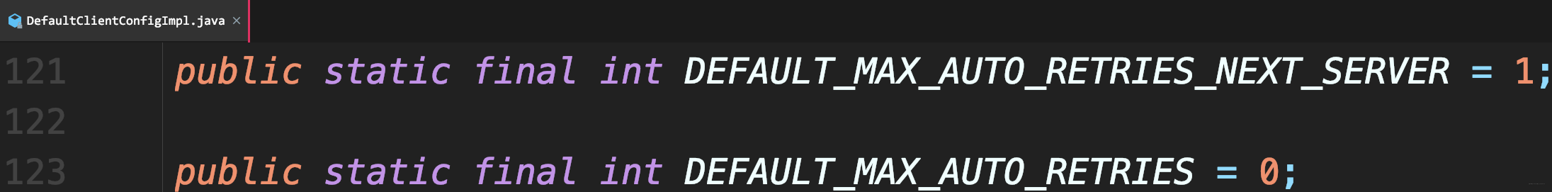

查看Ribbon源码,MaxAutoRetriesNextServer参数默认为1,也就是Get请求在某个服务端节点出现问题(比如读取超时)时,Ribbon会自动重试一次:

- 把发短信接口从Get改为Post
API设计规范:有状态的API接口不应定义为Get。根据HTTP协议规范,Get请求适用于数据查询,Post才是把数据提交到服务端用于修改或新增。选择Get还是Post的依据,应该是API行为,而非参数大小。

- 将
MaxAutoRetriesNextServer参数配为0,禁用服务调用失败后在下一个服务端节点的自动重试。在配置文件中添加一行即可:
ribbon.MaxAutoRetriesNextServer=0

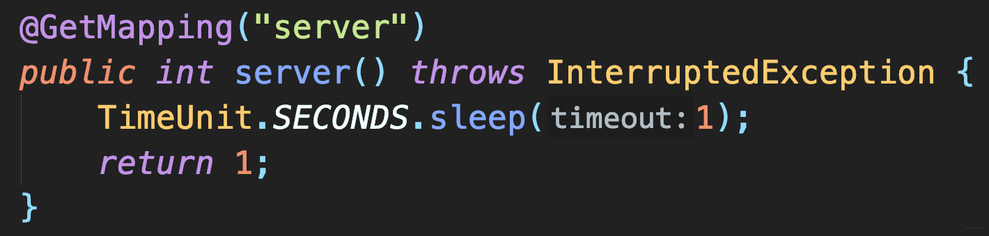

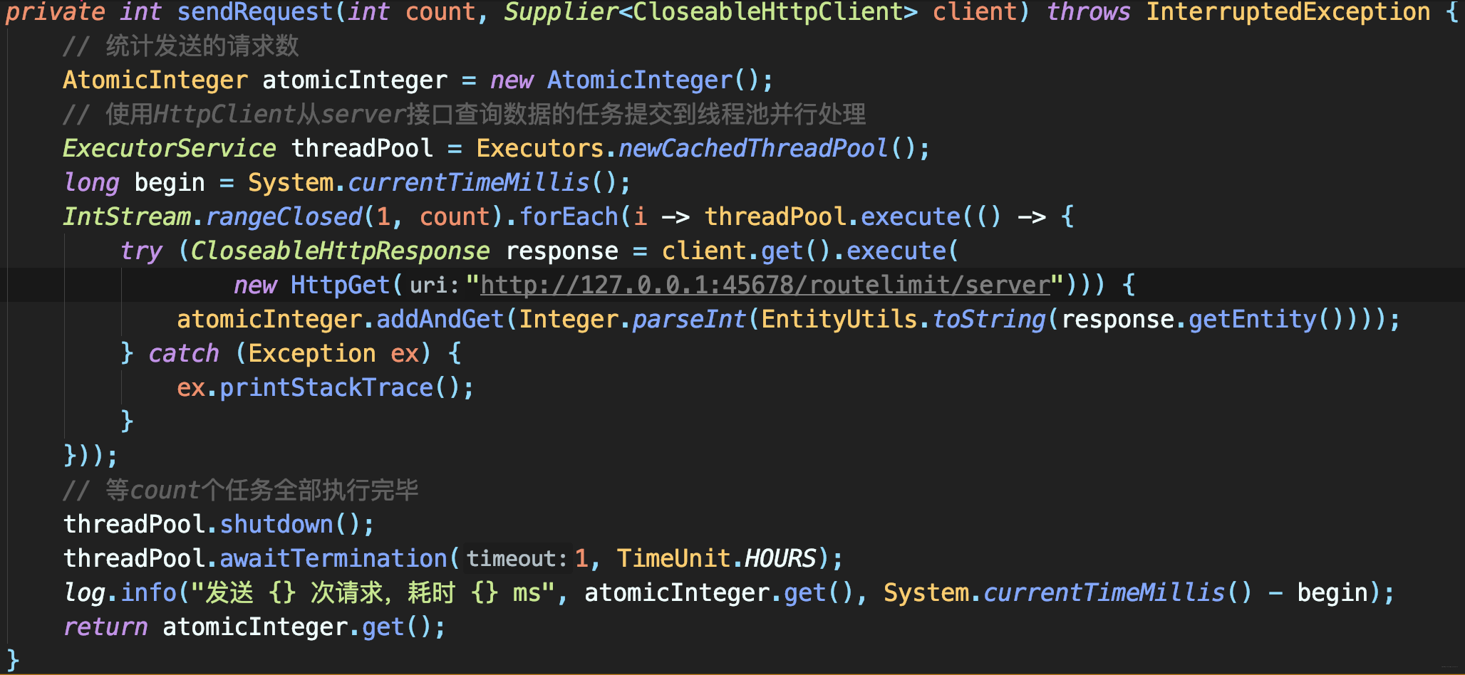

假设要爬取的服务端是这样的一个简单实现,休眠1s返回数字1:

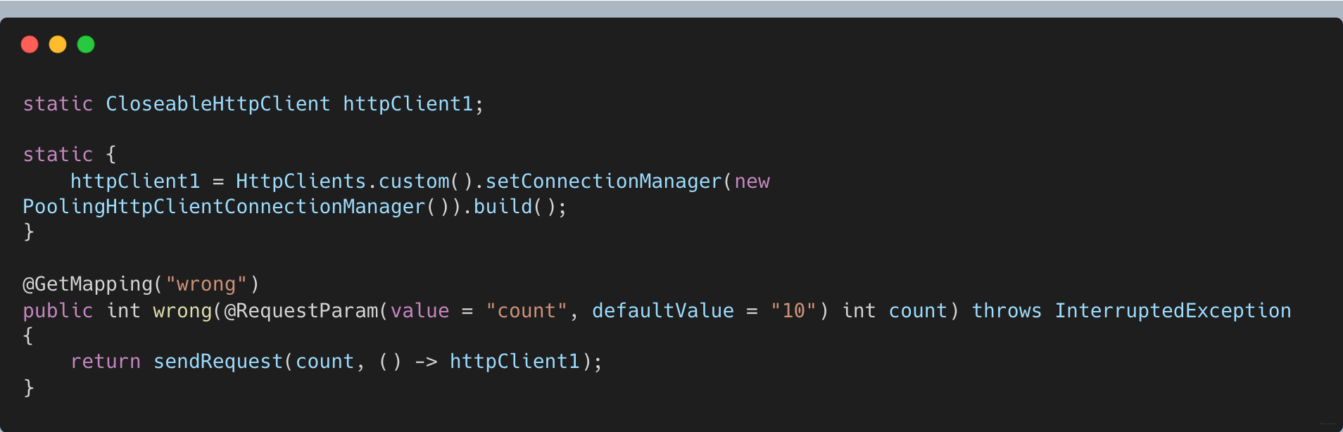

爬虫需多次调用该接口抓取数据,为确保线程池不是并发瓶颈,使用了一个无线程上限的newCachedThreadPool,然后使用HttpClient执行HTTP请求,把请求任务循环提交到线程池处理,最后等待所有任务执行完成后输出执行耗时:
- 使用默认的
PoolingHttpClientConnectionManager构造的CloseableHttpClient,测试一下爬取10次的耗时:
虽然一个请求需要1s执行完成,但线程池可扩张使用任意数量线程。
按道理,10个请求并发处理的时间基本相当于1个请求的处理时间,即1s,但日志中显示实际耗时5秒:

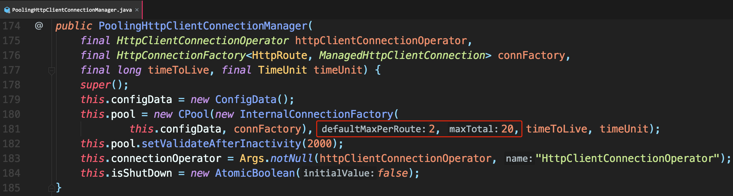

PoolingHttpClientConnectionManager源码有两个重要参数:
- defaultMaxPerRoute=2,即同一主机/域名的最大并发请求数为2。我们的爬虫需要10个并发,显然是默认值太小限制了爬虫的效率。
- maxTotal=20,即所有主机整体最大并发为20,这也是HttpClient整体的并发度。我们请求数是10最大并发是10,20不会成为瓶颈。举一个例子,使用同一个HttpClient访问10个域名,defaultMaxPerRoute设置为10,为确保每一个域名都能达到10并发,需要把maxTotal设置为100。

尝试声明一个新的HttpClient放开相关限制,设置maxPerRoute为50、maxTotal为100,然后修改一下刚才的wrong方法,使用新的客户端进行测试:
输出如下,10次请求在1秒左右执行完成。可以看到,因为放开了一个Host 2个并发的默认限制,爬虫效率得到了大幅提升:
