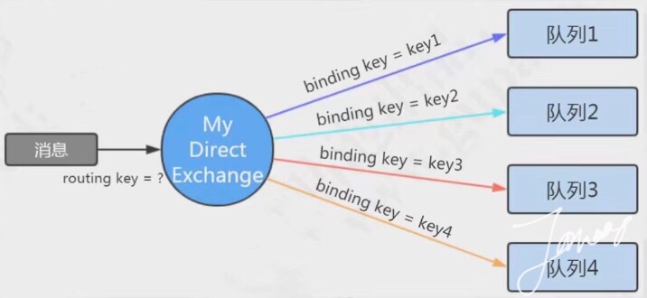

2.1 Direct Exchange
所有发送到DE的消息被转发到RouteKey中指定的Queue
Direct模式可使用RabbitMQ自带的Exchange: default Exchange,所以不需要将Exchange进行任何绑定(binding),消息传递时,RouteKey必须完全匹配才会被队列接收,否则该消息会被抛弃。
2.2 Direct Exchange原理示意图
2.3 Direct Exchange实操演示
  • Pro
  • Con
注意路由key保持一致!分别启动

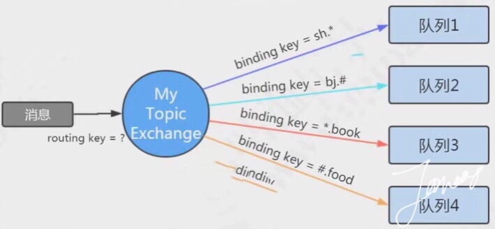

2.2 Topic exchange
尽管使用直接交换改进了我们的系统,它仍然有局限性 - 不能做基于多个标准的路由。
比如在日志系统,可能不仅要根据严重性订阅日志,还要根据日志源订阅日志。
你可能从syslog unix工具中了解这个概念,它根据严重性(info / warn / crit …)和facility(auth / cron / kern …)来路由日志。
这更具灵活性 - 我们可能想要监听来自 cron 的关键错误以及来自 kern 的所有日志。
为了在日志记录系统中实现这一点,还需要了解更复杂的主题交换机。
  • *可匹配一个单词
  • #可匹配零或多个单词
  • 所有发送到Topic Exchange的消息会被转发到所有关心RouteKey中指
    定Topic的Queue上
  • Exchange将RouteKey和某Topic进行模糊匹配,此时队列需要绑定一个Topic
2.2.1 实例1
在这个例子中,我们将发送所有描述动物的消息。消息将与包含三个单词(两个点)的routing key一起发送.
routing key中的第一个单词描述速度,第二颜色,第三是物种:“。。”。
我们创建了三个绑定:Q1绑定了绑定键“* .orange.”,Q2绑定了“.*.rabbit”和“lazy.#”
这些绑定可总结为:
  • Q1对所有橙色动物感兴趣
  • Q2希望听到关于兔子的一切,以及关于懒惰动物的一切
routing key设置为“quick.orange.rabbit”的消息将传递到两个队列。消息“lazy.orange.elephant”也将同时发送给他们.
另一方面
  • “quick.orange.fox”只会转到第一个队列
  • 而“lazy.brown.fox”只会转到第二个队列
  • “lazy.pink.rabbit”将仅传递到第二个队列一次,即使它匹配两个绑定
  • “quick.brown.fox”与任何绑定都不匹配,因此它将被丢弃。
如果我们违背我们的约定并发送带有一个或四个单词的消息,例如“orange” or “quick.orange.male.rabbit”,会发生什么?好吧,这些消息将不会匹配任何绑定,因此将丢失.
另一方面,“lazy.orange.male.rabbit”,虽然它有四个单词,也会匹配最后一个绑定,并将被传递到第二个队列。
实例图
实操演示
  • Pro
  • Con
  • 启动消费者:
  • 启动生产者:
    消费端收到了消息
  • 修改匹配格式,理论上只能接受前两个消息
  • 注意在管控台,先将之前的匹配绑定取消!
  • 显然仅能接受前两个消息

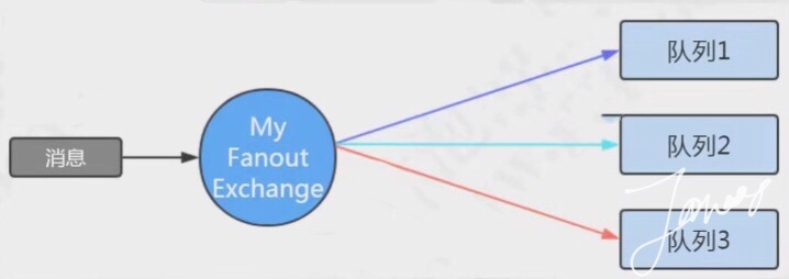

13.2.3 Fanout Exchange
  • 不处理路由键,只需要简单的将队列绑定到交换机上
  • 发送到交换机的消息都会被转发到与该交换机绑定的所有队列上
  • Fanout交换机转发消息是最快的
实操演示
  • Con
  • Pro
  • 启动消费端
  • 不需要routing key
  • 启动生产者后接收到的消息
