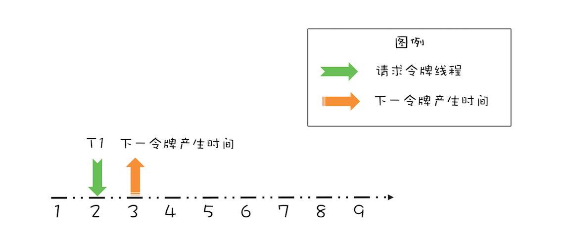

假设令牌桶的容量为 b=1,限流速率 r = 1个请求/s。如下所示,若当前令牌桶无令牌,下一个令牌的发放时间是在第3s,而在第2s时,有个线程T1请求令牌,此时该如何处理?
  • 线程T1请求令牌

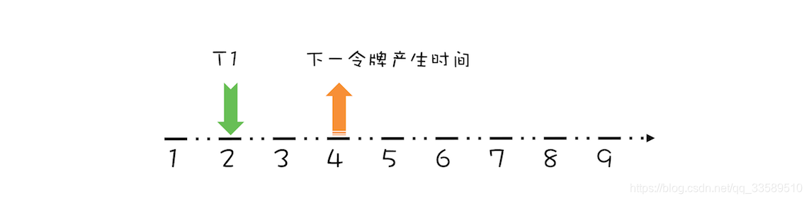

    对于该请求令牌的线程,很显然需要等待1s,1s以后(第3s)它就能拿到令牌。下一个令牌发放的时间也要增加1秒,因为第3s发放的令牌已被线程T1预占。
  • 线程T1请求结束

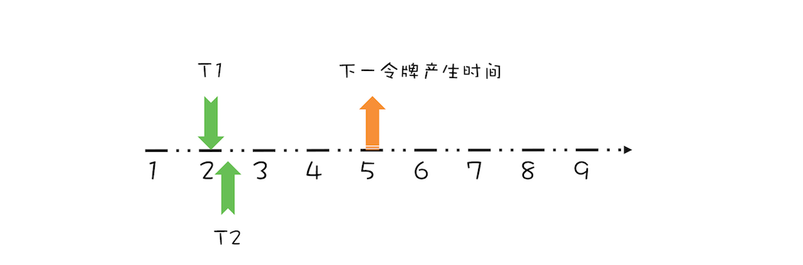

    假设T1在预占第3s令牌后,马上又有一个线程T2请求令牌

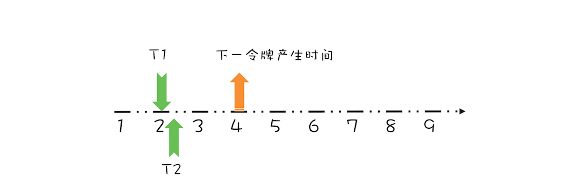

  • 线程T2请求令牌
由于下一个令牌产生的时间是第4s,所以线程T2要等待2s,才能获取到令牌,同时由于T2预占第4s令牌,所以下一令牌产生时间还要增加1s
  • 线程T2请求结束

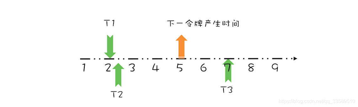

    线程T1、T2都是在下一令牌产生时间之前请求令牌,若线程在下一令牌产生时间之后请求令牌会咋样?
    假设在线程T1请求令牌之后的5秒,即第7秒,线程T3请求令牌,如下图所示。
  • 线程T3请求令牌
    由于第5s已产生一个令牌,所以此时线程T3可直接拿到令牌,无需等待。

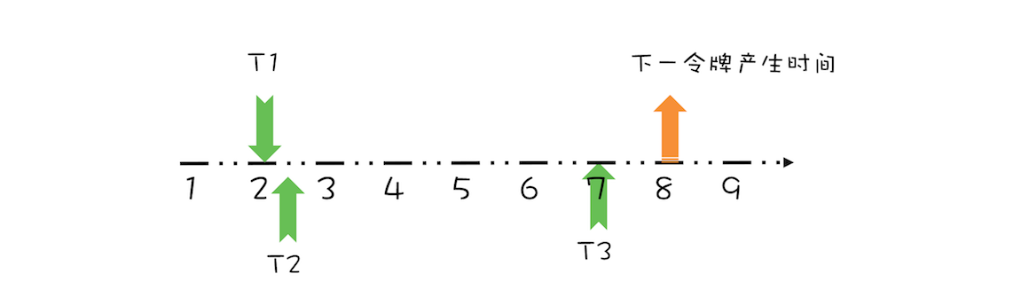

    在第7s,实际上限流器能产生3个令牌,第5、6、7秒各产生一个令牌。由于我们假设令牌桶的容量是1,所以第6、7秒产生的令牌就丢弃了,其实等价地你也可以认为是保留的第7秒的令牌,丢弃的第5、6秒的令牌,也就是说第7秒的令牌被线程T3占有了,于是下一令牌的的产生时间应该是第8秒
  • 线程T3请求结束
